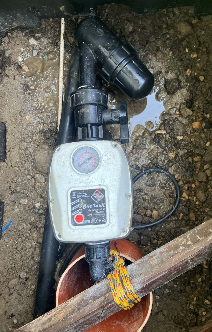

надявам се да получа помощ за проблема ми, ако според вас има такъв.

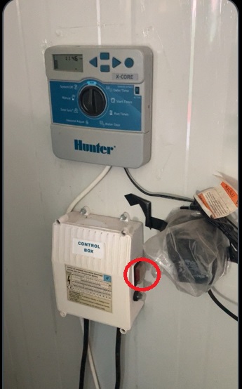

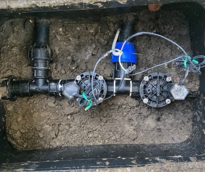

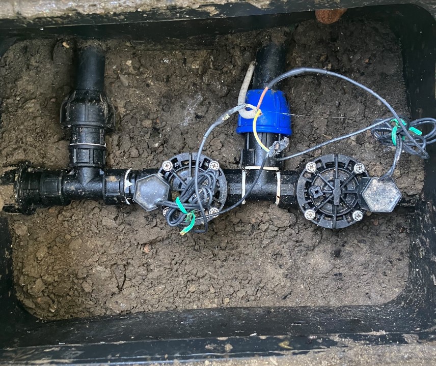

Става дума за новоизградена поливна система с два кръга - един с вкопани пръскачки и още един за капково напояване на тесни лехи в друга част на двора. Има изграден сондаж на около 20 метра дълбочина с потопяема помпа в него и пресостат, програматор/Hunter Xcore/. Става дума за това, че при програмиране за напояването на двата кръга, да кажем в 10 часа вечерта, системата - помпа и програматор са включени, но се получава така, че в определен период от време помпата се включва за кратък интервал от време, което вероятно означава, че губи налягане. Според колеги, които се занимават с това, вероятно става дума за замъсени с пясък от сондажа клапани, в следствие на което има някакъв пропуск.
Въпросът ми е - мога ли да оставя така системата да работи и да напоява вечер? Притеснява ме, че с толкова включвания и изключвания помпата може да изгори.

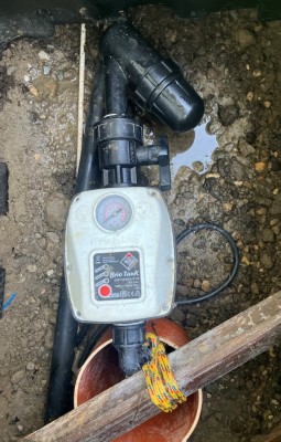

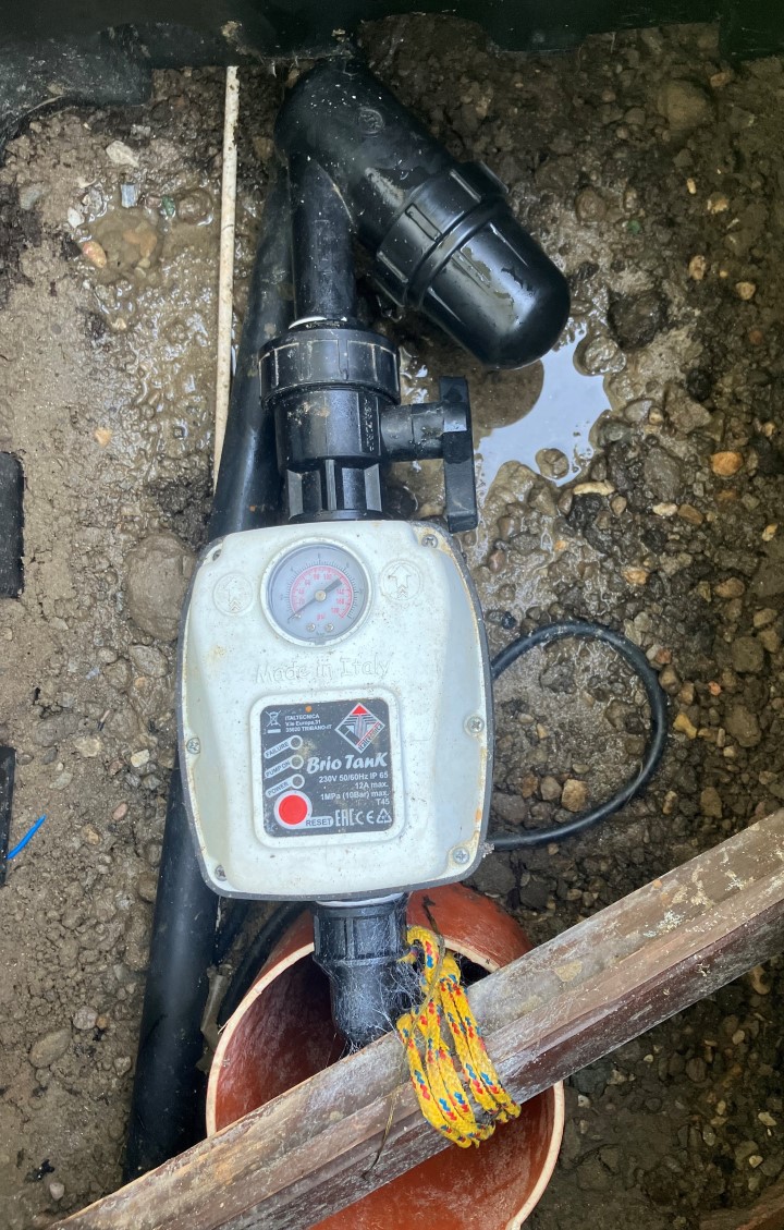

Друг проблем, който забелязвам е, че сравнително бързо филтърът се задръства и трябва да бъде почистван, въпреки че става дума за съвсем дребни песъчинки, които дори не са много. Това се случва при пробно пускане за пръскачките, които работят по около 4-5 минути, след което налягането видимо пада и те се прибират. Прилагам и две снимки на шахтите и Ви благодаря предварително!

Korozy написа:
Какво значи включена помпа? Светодиода на пресостата "PUMP ON"свети ли, когато "помпата е включена".
Дали опитът за обяснение означава, че докато трае поливането помпата работи на интервали?
РС има ли в системата?
Налягането при спряла помпа се поддържа от РС, според възможностите му.
Ако няма РС, нормално е при спряла помпа налягането да спада от консумацията на поливната система.

Здравейте, съжалявам за късния отговор, но не получих известие. Ами като цяло, имам предвид, че при включена в ел .мрежата помпа и програматор, при още ненастъпило време за поливане, периодично се включва помпата за кратки интервали. Специално пресостата не съм го проверявал дали и при него индикацията се променя на "включен", но предполагам, че е така. Всъщност разпознавам включването по светването на пусковия превключвател на захранващата кутия. След няколко секунди същият изгасва, предполагам защото помпата стига до максимално налягане, след известно време се повтаря отново същото. Въпросът е дали това трябва да е така или има риск да разваля помпата с това постоянно включване и изключване?

ср авг 28, 2024 4:20 pmKorozy написа:
Е щом не се е включило поливането, няма консумация и помпата работи в режим поддържане на зададено налягане към пресостата.
За да спада налягането при пресостата или има утечка във водопровода след пресостата или вградената в пресостата ОК изпуска в обратна посока.
А може и двете в комбинации заедно :roll:

Е на входа на потопяемата помпа не е подходящо, но поне премести филтъра преди пресостата, за да тече през него филтрирана вода. Това ще е за предпазване на ОК в пресостата от заставане на частици и вследствие неплътно затваряне. Необходимо е ревизия на вградения ОК, почистване или възстановяване според зависи състоянието му.
А тази вода до филтъра откъде се появи там?
Ако филтъра ти е задръстен налягането според вградения манометър в пресостата няма да падне. Ше падне налягането след филтъра. И ако е така, то и малкия брой песъчинки, които "дори не са много" са достатъчни да задръстят филтъра. Търсиш филтър, който може да поеме много повече песъчинки без да се задръсти. А сондажа нов ли е?
Виж характеристиките на помпата за допостимата цикличност включване/изключване и сравни с текущата. Ако текущата цикличност не превишава тази от техн.характеристики не би следвало да има опасност от повредата на помпата и въпреки това добавянето на РС ще намали броя на включване/изключване на помпата и ще подобри режима и на работа.

Здравейте и благодаря отното за информацията! ами, значи излиза, че утечка може да има по тръбата, пресостата заради запушване и евентуално и клапаните за отделните кръгове, отново не пълно затваряне заради песъчинки, така ли?
Сондажът е на няколко години и преди година или две пускахме доста вода до видимо изчистване, но явно си има все още песъчинки. Водата под филтъра е от почистването му, периодично се запушва, особено когато включа пръскачките. След почистването му работят, що годе нормално, до следващо почистване.
Помпата е електромаш, ако не се лъжа този модел, но понеже не разбирам много от тези системи, не ми е ясно това за PC-то.

пет авг 30, 2024 2:48 pmKorozy написа:
https://elmashbg.com/shop/pompi/sondazhni-pompi/4-qgd/
Написаното от мен не е нужно да повтарям. Като изключа "запушването на пресостата" е така. Песъчинките може да компометират работата на ОК, вградена в пресостата и да пропуска в обратна посока, при което налягането и без консумация (утчечки по поливния водопровод и системите му) да спада.
Нормално е при по-голям дебит от пръскачките водата да увлича повече песъчинки, поради по-голямата скорост на водния поток от сондажа.
Не съм работил с винтови помпи, но това ме втрещи:
Помпата се предпочита в случаите на нови сондажи когато водата не е съвсем избистрена защото ремонтът и подмяната на износените елемрнти става бързо и евтино, но ние исказваме особенно мнение по този въпрос.
:shock: :shock: :shock: :shock: :shock:
Бързо и евтино, с особенно мнение - колко ли шъ да е евтино :?
Ако добавиш РС (разширителен съд) след пресостата ще намалиш броя на циклите вкл/изкл. Колкото по-голям е РС толкова по рядко ще се включва помпата да допълва утечките. То пише, че в пресостата има вграден РС от 0,4 литра, но това е пренебрежително малко за влияние на цикличността вкл/изкл. при утечка.
