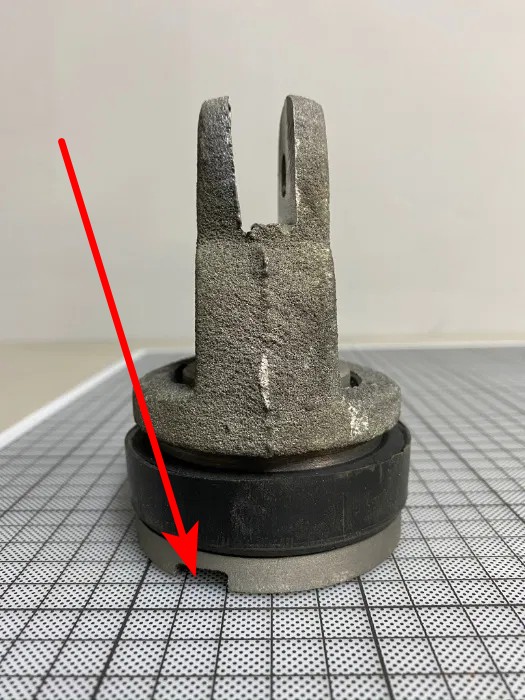

Понеже искам да сменя уплътнитела, а буталото е старо чугунено и е клеясало здраво, хванах го на менгемето и с чукче и малък тъп секач опитах с почукване да го развъртя за да сменя пръстена но не помръдва. Необгодим ли е някакъв специален инструмент за развъртане на долната част на буталото, щото ме е страх да го напъна че ще се спука или направо ново да купувам. При обратното сглобяване на буталото в цилиндъра на помпата да го напръскам ли със силикон вътрешното тяло на цилинъра за да влезе по лесно самото бутало със сменения пръстен ?
пет сеп 06, 2024 4:12 pmponyasd написа:
Необгодим ли е някакъв специален инструмент ...
Горелка.
