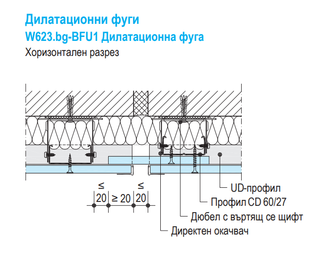

Правя предстенна обшивка (Knauf W623) въщи, но не мога да деширфирам как трябва да се изпълни дилатационната фуга, та моля за съвет.
От брошурата - https://knauf.com/api/download-center/v ... nload=true виждам на страница 4 следното.
Дилатационни фуги
Дилатационните фуги на грубия строеж се пренасят в конструкцията
на всички системи в тази брошура. При непрекъснати сухи мазилки,
предстенни обшивки и шахтови стени се изисква спазването на
разстояния между дилатационните фуги от не повече от 15 m.
И на страница 43 схемата.
Нещото което не разбирам е, как десния CD профил е наполовина в UD профила. Върху него ли е? Реже ли се?
Благодаря и поздрави,
пет сеп 13, 2024 10:57 amomalinov написа:
Виждал ли си ги наживо тези профили?
ulieliadi - специалист
Схемата не е коректно изобразена!
Десният ЦД профил е паразитен и служи единствено за свързване на двата пласта ГК. Дори и окачвачи не са необходими. Просто в дясно от него има още един ЦД профил в същата равнина, но го няма на схемата!
