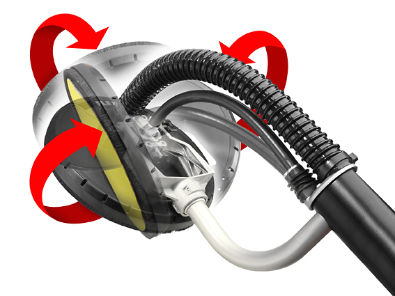

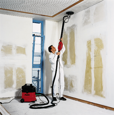

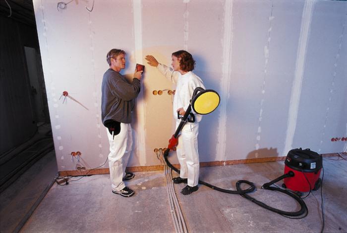

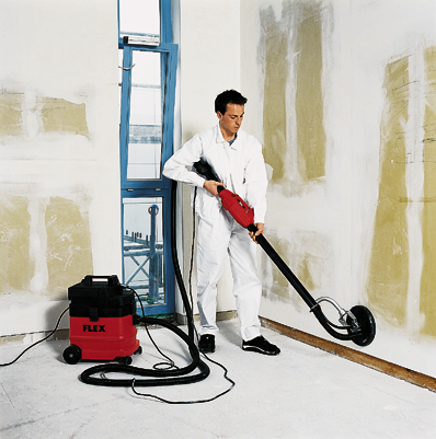

Тъй като информацията ми за тази марка се отнасят повече до техническите параметри, ще покажа няколко снимки за приложението и.
демо клип =>>>FLEX Giraffe® WS 702 VEA

На снимките обаче гледам , че използват друга прахосмукачка :?
UNIOR - модератор
Малко по стар модел :wink:
