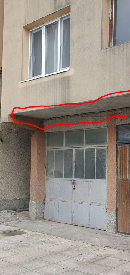

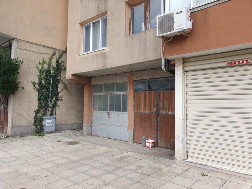

Сградата не е панелна.
Има 5 см стиропор изолация.
Мястото оградено с червено не е изолирано.
Как да закрепя изолация ~10 см стиропор?
Лепило-какво
пяна-каква
дюбели- с метален пирон, пластмасов пирон?
ivanovbg - майстор

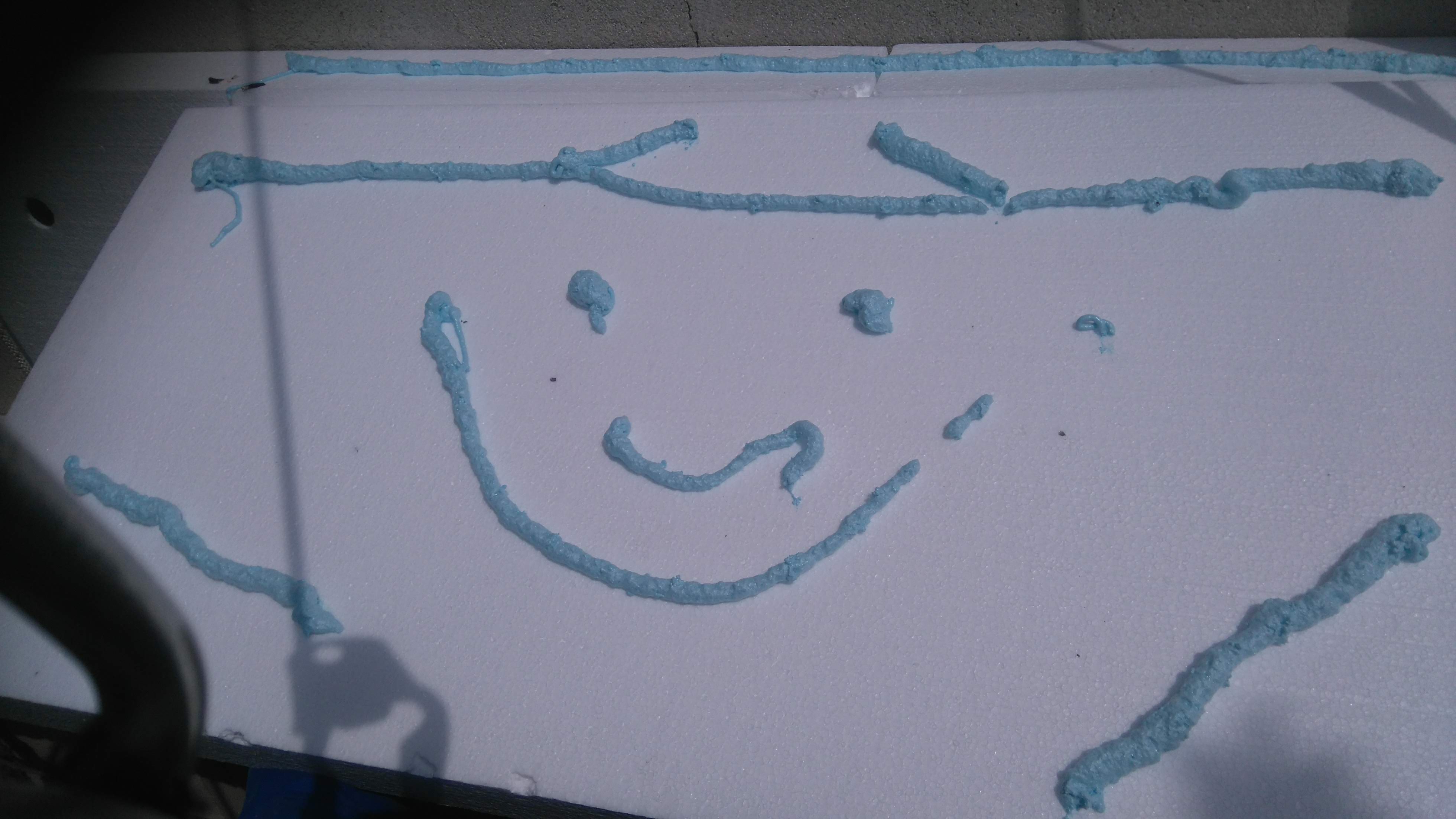

Това е бетон, значи лепиш фибран. С пяна ще е по бързо и лесно, един флакон ще ти стигне. Дюбели каквито искаш, и двата вида стават.
