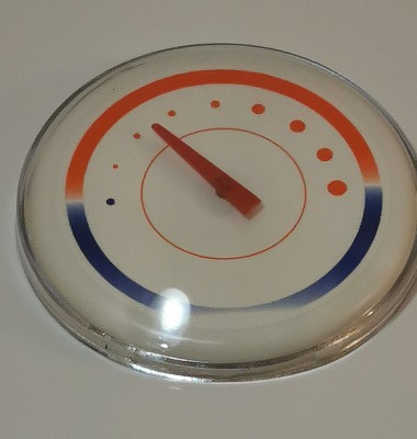

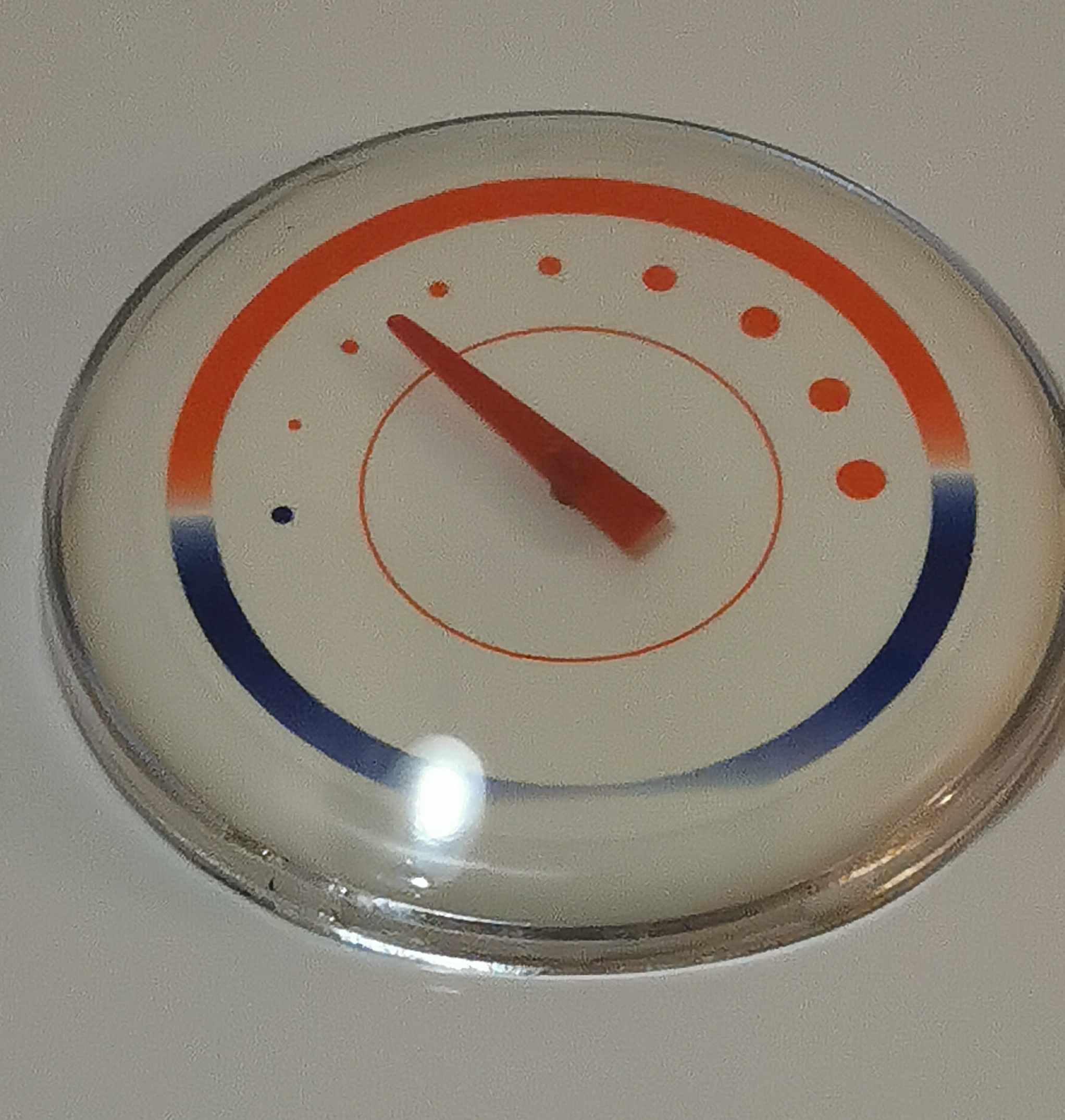

Здравейте! Купихме нов вертикален бойлер на Елдом. Понеже сме на квартира решихме да купим по евтин на марката за 330 лв. Монтира ни го специалист, не сме ние. После викнахме човек, който да оправи водата, смени някои неща и така. На максимално завъртяно копчето бойлера изключва за 1 ч. и 50 Мин. Водата свършва много бързо, никакъв шанс да се изкъпят двама човека. Индикатора за топлата вода е с точки. Стрелката стига между втората и третата точка, тоест дори не стига средата на червеното. Това нормално ли е или да търся техник?

Ето снимка

нед яну 05, 2025 3:43 pmaleksnp написа: Не е нормално това. Да не се е извадила сондата на терморегулатора навън, при монтажа?Не е. Веднага като видях какво показва стрелката викнах човека, който го свързва. Пак провери всичко, връзки, някакъв клапан и каза че така си показва не можело повече нагоре да иде стрелката, но аз нали съм жена не ми се струва да е така

нед яну 05, 2025 4:09 pmiliya_i написа: 3 kW / 80 литра бойлер нормално загрява за около час и 50 минути.Не съм съгласен. Малко над час му е необходим, 110 минути са много.
Можете ли да измерите с термомртър температурата на водата?
Или да отчетете показанието на водомера преди и след къпане (вкл. червените цифрички).
Към автора - това на снимката е контактен термометър, служи за ориентир дали изобщо бойлера работи, друга работа не върши.
