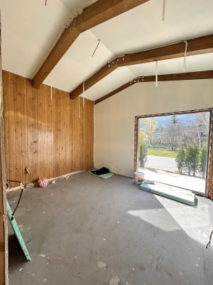

Бих искала да променя цвета/тониам ламперия, която вече е поставена и предполагам обработена с лак. Бихте ли ми препоръчали метод и марки лакове.
Цвета към който се ориентирам е орех.
Знам че ако дървото е сурово, може много добре да се тонира с масла и това е много добър избор, но за вече обработено такова това няма да разботи.
Също така те първа да се шкури за толкова голямо пространство и самата ламперия има чупки, би било много трудно и времеемко.
Бих искала също така да заложа на скъп вариант и ако има по-екологичен, защото е за интерирор.
Благодаря предварително.
nikolson - майстор
То хубаво, ама и с лак пак трябва междинно "шкурене". Също и проба на отделно парче, защото лакът трябва да е същия вид.
