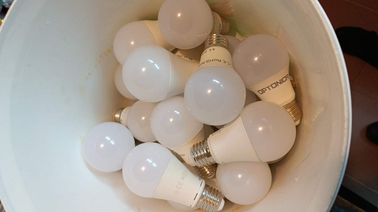

Насъбрах към 50-ина повредени LED крушки Е27 от общите части.
Гаранцията изтекла отдавна.
Основно V-TAC, OPTONICA, limaLED - от евтинджосите.
Тези V-TAC и lima LED са с доста подобни платки със светодиоди на 16V. От тях към по 30% съм подменил в гаранционния им срок, та докато изтече де.
Основни повреди - изгорял светодиод. И две само със здрави платки и повредено захранване на платките.
От платка донор, която съм изтръгнал от мястото, разпоявам светодиод и запоявам на мястото на изгорелия с помощта на поялник, като предварително съм почистил от изгорелия светодиод до медно фолио.
И така натрупаха се към 30 броя рециклирани и почвам статистика в ОЧ на мазето, че ниско и лесно ще ги навръткам там.
От крушките limaLED има мигащи, на които не можах да установя каква им е повредата. Тест на светодиодите (16V) с ток 5 mA не показва дефекти по диодите. А крушките мигат през някакви периоди - не постоянно.
iliya_i - майстор
Крушки с цена под 2 лева като нови с 2 години гаранция, само пенсионер би се занимавал от скука да рециклира.
Другите им диоди са от същата партида като изгорелите.

DMN - майстор
kozl написа:
Наскоро имах една несветеща, която при включване само пресвяткаше, подобно като на клипа, и проблемът се оказа същия - лош контакт на проводника към цокъла. Разчовърках го и го запоих. Още свети в коридора в мазите.
fbr - майстор
Ако един светодиод е за смяна, то всичките са за смяна.

iliya_i - майстор
вт фев 04, 2025 9:18 pmlyubohar написа:
Преди седмица ми смениха подобна крушка в гаранция.
Energetis 13.2/100W
Не е 2 лв.,а 12 ако има някакво значение.
Говорим за тези в кофата. Цък
Optonica - 1.09 лева;
Vivalux - 1.49 лева;
V-tac - 1.49 лева
Имам повече от теб насъбрани. Имам и резервни диоди на "ленти" - за машинен монтаж.
вт фев 04, 2025 7:35 pmkozl написа:
И не, не са на 16V а на 18V - 2835 SMD LED се произвеждат за 3V 6V 9V 18V и че за 36V
