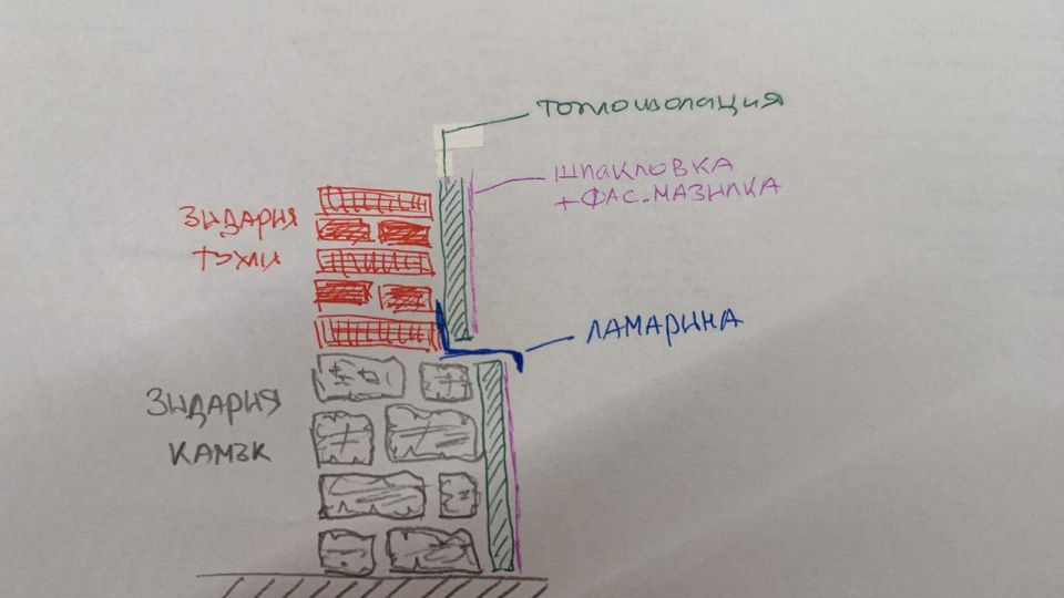

Къща на два етажа: първия етаж каменна зидария, а на втория етаж тухла. Отвън си имаше зъб 5 см. Сложих навсякъде 10 см изолация и по този начин зъба си остана.
Направих външна изолация джи би си мазилка и тяхна шплаковка. На северната страна майсторите шплаковаха с ангро по тяхно усмотрение.
Резултата е катастрофа само след два месеца!
Търся съвет: ако намажа с мапей двукомпонентна хидро изолация, ще бъдели достатъчно или по-добре да намажа с мапей и да положа ламарина върху.Завършека ще бъде с дърво 12х5 :?

Добрата идея е била да направиш на 2-ри етаж 15 см изолация и да имаш права фасада.
Не е късно да се поправи с още 5 см. Но струва още пари и нова мазилка.
kozl - майстор
И аз като iliya_i приемам, че цокълът излиза напред спрямо другата плоскост на фасадата.
Плофилът който си показал се препоръчва точно за такъв случай.
Ние си ги поръчваме от ламарина с полиестерно покритие в цвят по избор. Ламарината обхваща цялата ширина на цокълната изолация, чак до тухл.зид и ивицата за захващане е към стената - закривена нагоре.
Недостатък е че ламарината става термо мост, но пък като хидроизолация е по сигурна.
Надстъчащ цокъл.jpg (109.7 KиБ) Видяна 17152 пъти
Не съм писал за хидроизолация. Правили сме го по горната скица с профил от ламарина с полиестерно покритие.
