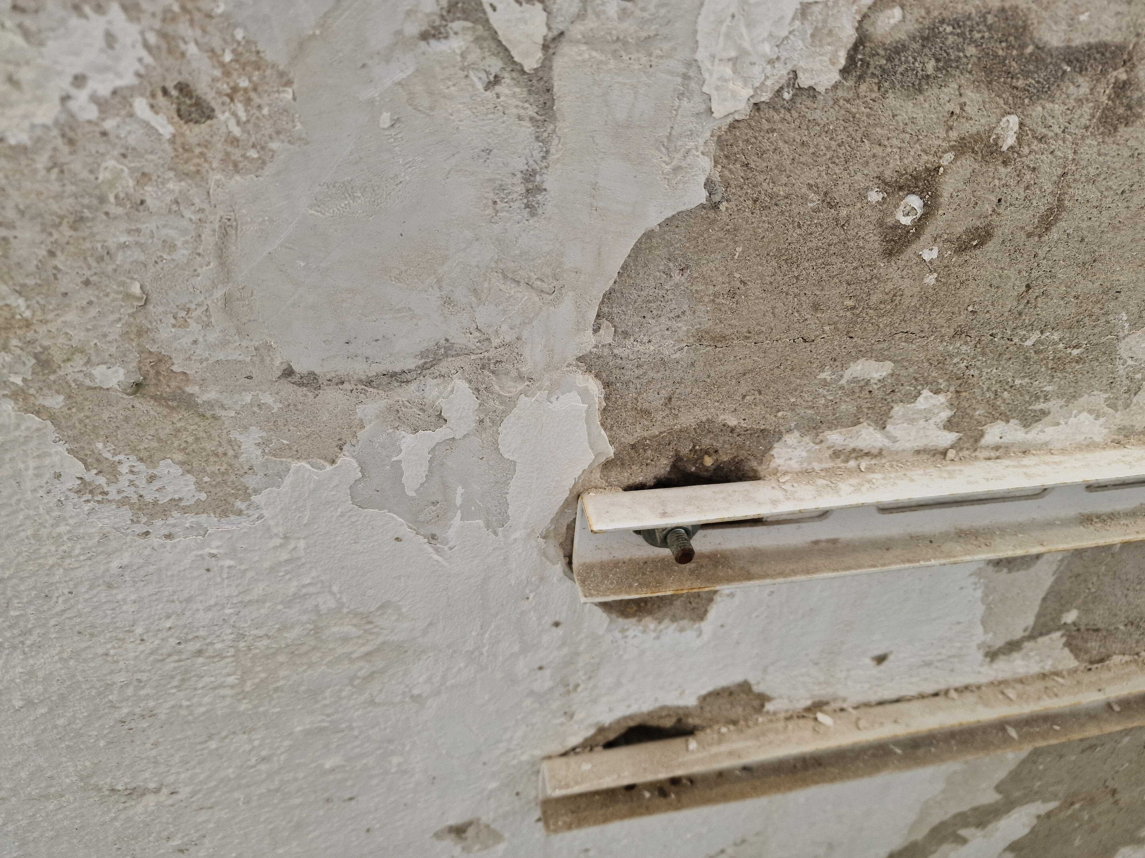

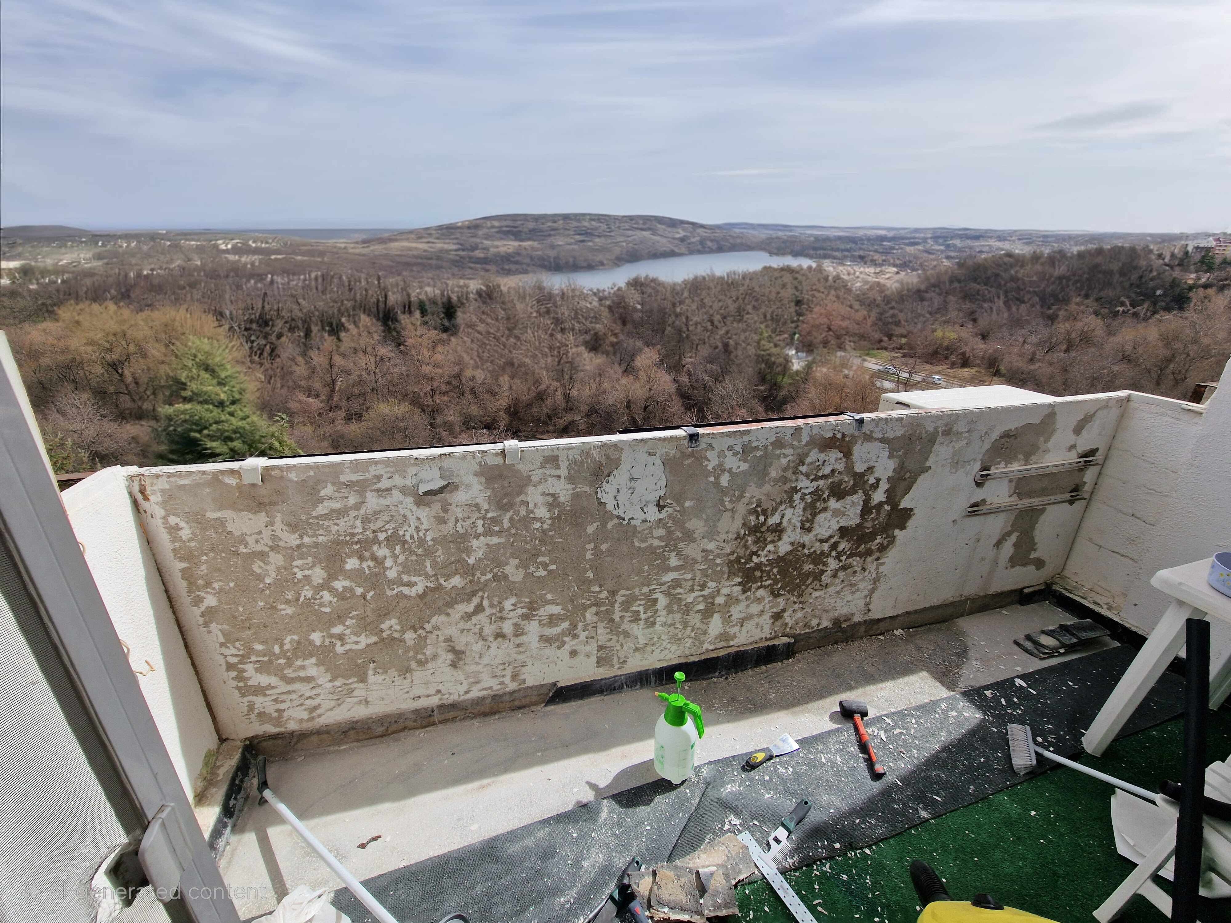

Здравейте, живея в панелен блок и не разбирам почти нищо от строителна химия.
Терасата е ремонтирана преди години като е пръскано с някаква боя, която беше напукала на места на панела на парапета. Реших да я сваля заедно с мазилката, която изглежда да е около 1-2мм варова. За жалост боята се оказа хем хидрофобна, хем неразтворима (или минерална или някакъв вайс, пробвах с vitex препарат за сваляне на боя, МРТ, чист ацетон, но не помогна много), та се наложи да блъскам на ръка предимно с шпатула и чук.
Въпросите сега са:
- какъв грунд и мазилка мога да ползвам върху панела предвид теглото и това че е на открито? (мисля CT17 / CT19 в комбинация с Baumit ренова 2 ръце общо дебелина 4-6мм с мрежа)
- мога ли да постигна равен слой или трябва по-дебела мазилка?
- трябва ли да се спазва нещо с лепенето на цокъла?
- горния ръб е железен профил, трябва ли някакво обръщане към мазилката? Саксиите също трябва да могат да се закачат (иначе лошо).
- дупките за шината на климатика с лепило за плочки ли да ги напълня?
- на тея тераси гледа ли им се нещо по заварките?

Металът с грунд за метал или с цимент (без вар и гипс!)
Всичкото грундирано с грунд за стари повърхности или дълбокопроникващ грунг.
Шпакловане с циментово лепило
Грунд за под боя и боя за външно
И защо смъквахте боя и мазилка???
Можеше да запълните цепките и да боядисате. За два часа работа...
