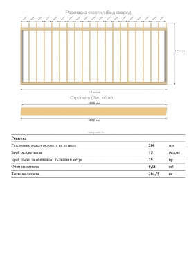

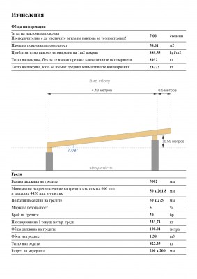

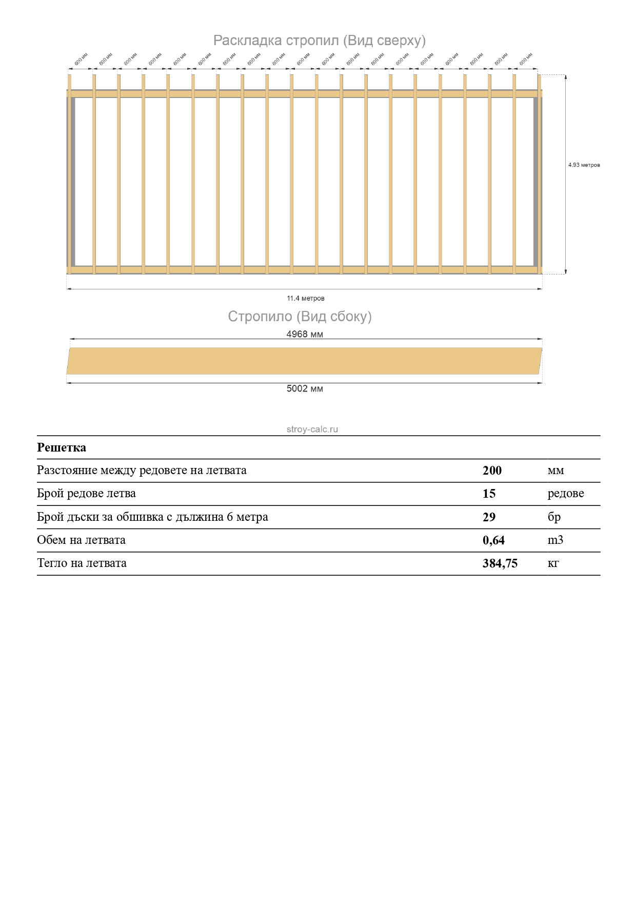

Искам да направя едноскатов покрив с размери около 12x5.
Задната част (ниската) трябва да бъде висока 2,30м там сега има стена на съседите, а предната (високата) 2,85м.
Искам да направя стреха отпред (виската част) около 50см.
Мисля да работя с греди:
12x12см за вертикалите
Въпрос: Ако ги слагам през 2 метра в три линии, лице, гръб и среда, окей ли е? Може ли да са по малко?
Покрива ще е с турски керемиди.
За хоризонталните мисля да купя 5 метрови и 3 метрови. (Така на късата страна ще имам цяла греда, а не дългата ще имам 4 по 3м.
Моля за съвети, тъй като съм изцяло нов в това.
PS: Прегледах разни калкулатори и интернет. Прилагам снимките.

chapara - майстор
Глинени плочки и азбестоциментови плочи
За тези покривни материали е необходим наклон от 22 градуса. В същото време, трябва внимателно да се обмисли изчисляването на системата с релси, тъй като натоварванията от тежък материал ще бъдат значителни. И ако добавите към тях слой сняг или мощни пориви на вятъра, тогава ще получим повишени изисквания към системата за подпомагане на покрива. И също така трябва да се отбележи, че намаляването на наклона води до увеличаване на натоварванията върху гредоред.

Т.е. трябват ти 22градуса или 40,4% минимум, или на 5м.над 2м. възвишение във високата част.

mavryt4o - майстор
Общо взето всяко едно нещо е грешно. Първо се откажи като за начало от керемидите. После ще преправяме тотално конструкцията 🙂

Ще завъртя ската навътре към двора а не към оградата на съседа. Проблема с керемидите до колкото разбирам е че няма да имам достатъчен наклон. Въпроса е, че ще стане много грозно отзад да е 4 метра високо, а отпред 2. За това мисля да го направя отзад около 3,20 а отпред 2,20. Така на 5 метра отстояние ще имам над 1 метър наклон.
Разбира се, под керемидите ще си има подходяща мембрана, за да не се разчита само на тях, тъй като наклона ще е малък и няма да са максимално ефективни.
Моля за съдействие с конструкцията. Дали греди 12x12 ще са достатъчни за вертикали и колко на брой трябва да бъдат?
