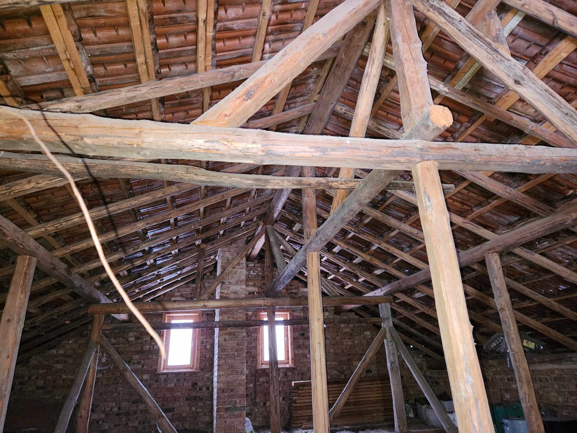

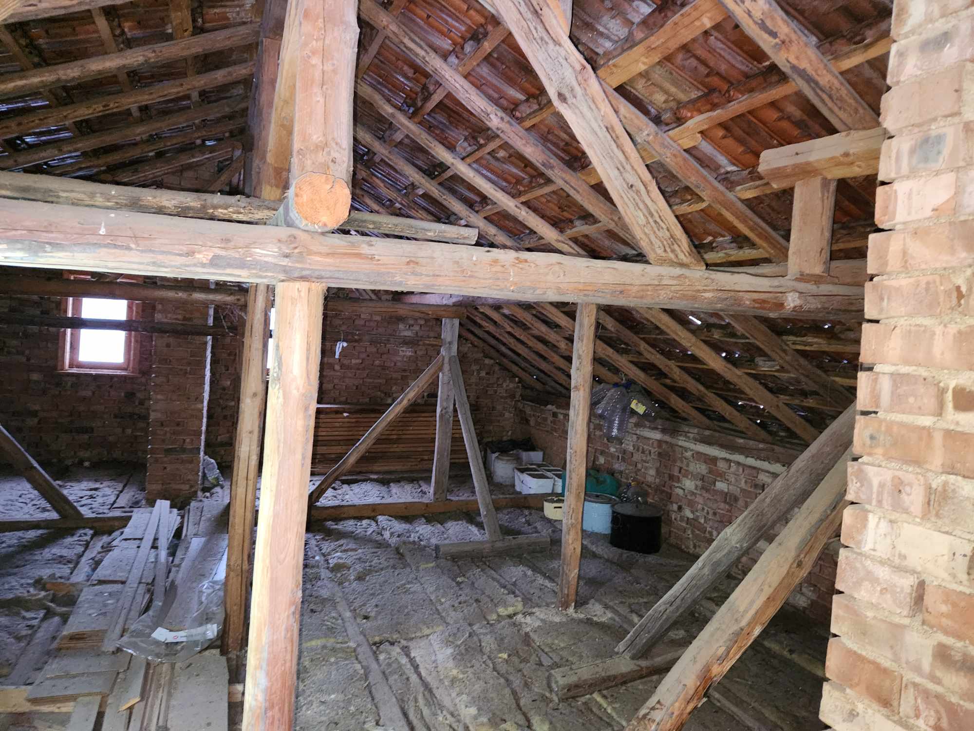

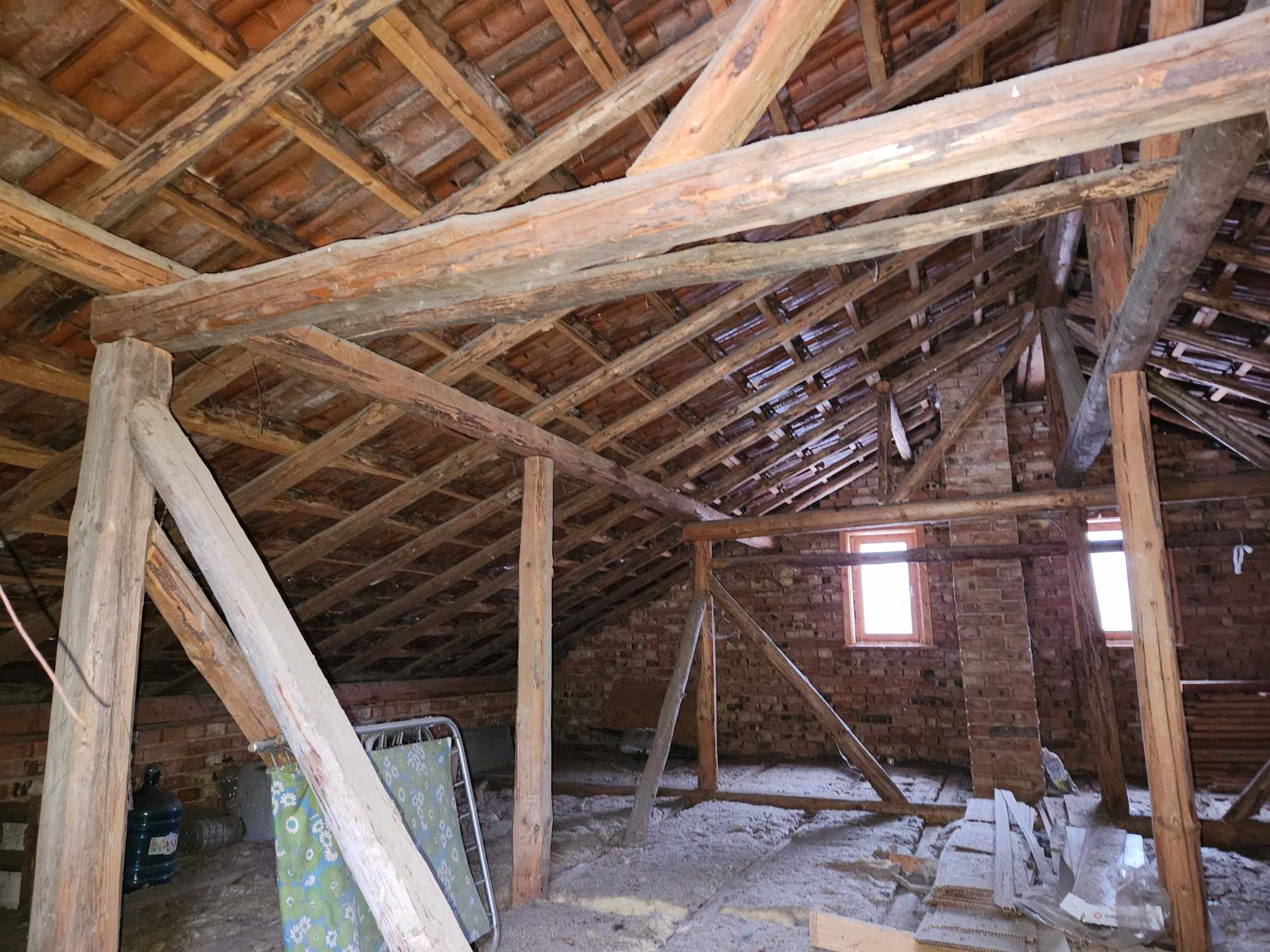

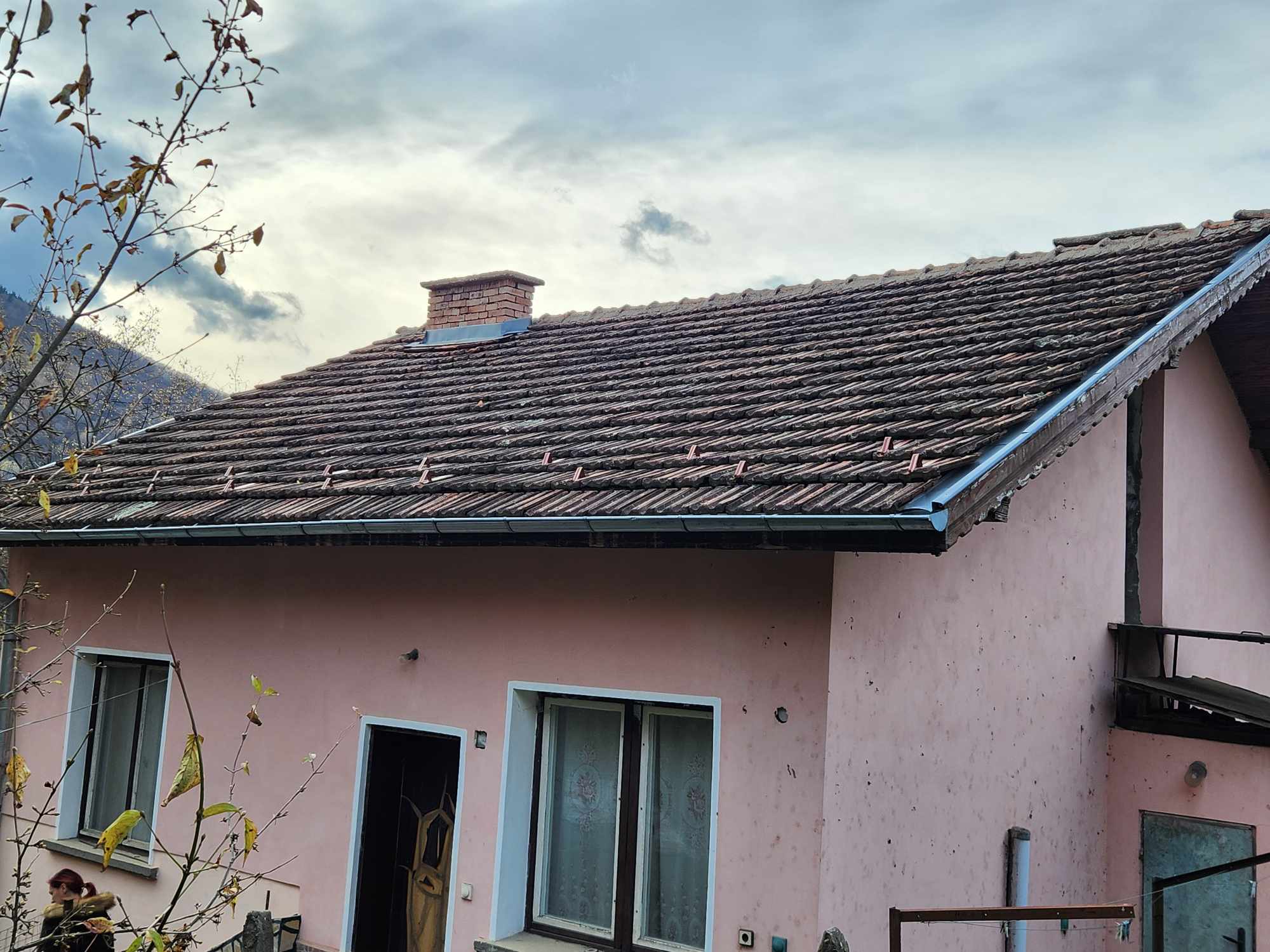

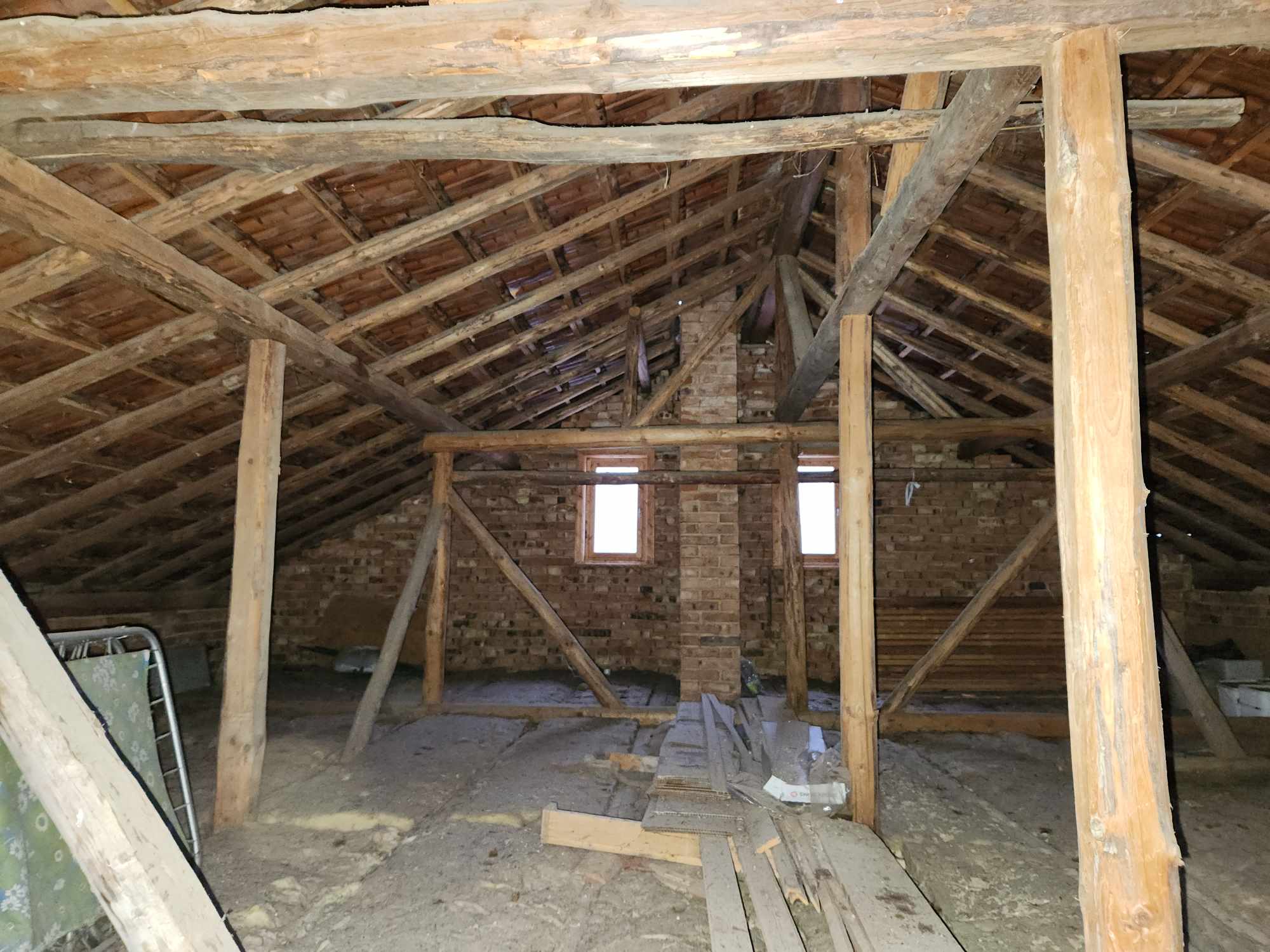

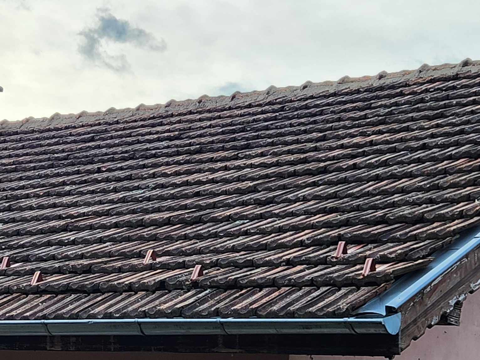

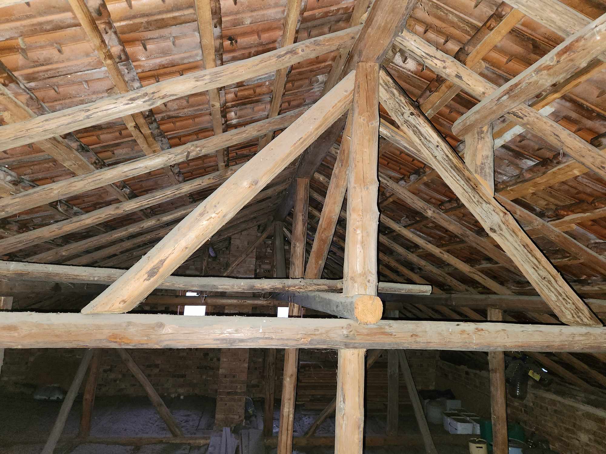

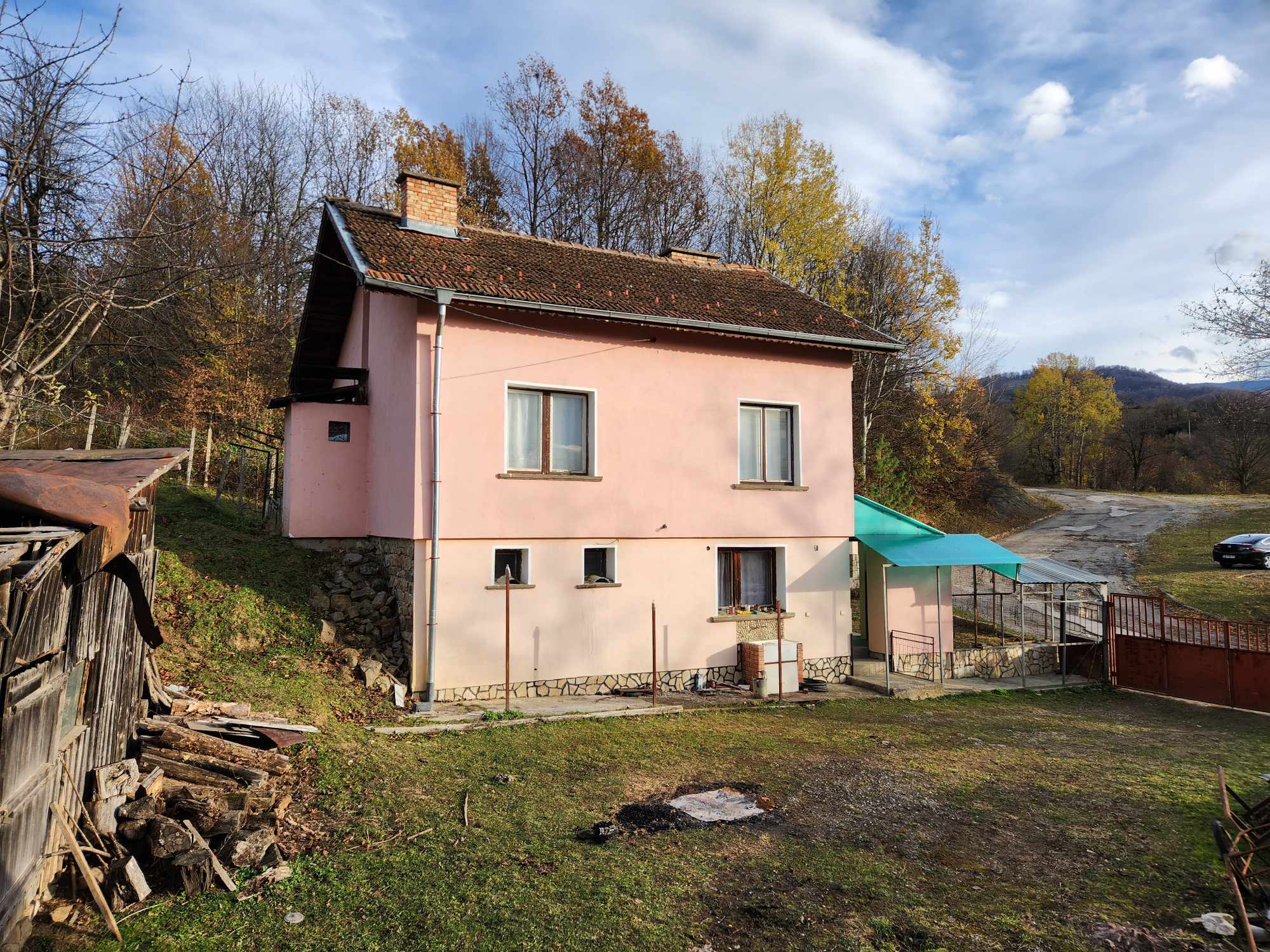

Къщата се намира в Етрополския балкан горе-долу на границата с Тетевенския. На около 950м надморска височина. Южен склон ,като къщата гледа челно изцяло на юг. Намира се на една от най-високите точки. Покрива е двускатен ,като няма изцяло северна страна. Къщата е завършена 2008г. Покрива не изглежда поддал, не тече и т.н. Сега ще обясня малко повече защо съм му вдигнал мерника!. Проблема е че е затворен със стари български керемиди (видимо поне 2 вида). Сложение са просто на скара без дъски отдолу. Доста голяма част от тях е започнала да се руши буквално. Има много керемиди които в средата имат огромно "бухнало" петно от което се сипе пепел от самата нея. Оглеждах го няколко пъти и въпреки многото останали керемиди наредени на всякъде по двора си мисля че няма смисъл да се претърсва,защото това ще трябва да се прави всяка година.. Най-голямата причина е под покрива.. Между тавана и 2-рия етаж на къщата е гредоред (първия етаж е плоча). Гредореда отгоре е с наковани дъски в средната част и върху тях има камена вата за нещо като изолация на тавана на 2-рия етаж. Отдолу тавана на втория етаж е с гипсокартон. Всичко останало си е варова мазилка. Тоест ако покрива протече ... тавана заминава и от там стаите на втория етаж..,а аз първо искам да направя ремонт на 2-рия етаж , преди всичко. В този случай ако покрива протече целия ремонт ще иде на вятъра.. За това ми се иска да мога да разчитам на покрива и да не се притеснявам силно, ако удари 1 средна градушка.. (не че има 100% гаранция с новите керемиди). Сега да се върнем на темата. Покрива е без дъски, което ще рече че не бих сменил само керемидите ,а така и така се прави искам да е като хората. Значи трябва да се облече с дъски ,като преди това се прегледат и всички греди дали няма някоя за смяна.Забелязах на 1-2 места доста тънки греди ,които са усилени като е пусната 2-ра тънка до тях. Като се облече с дъски задължително бих положил една мембрана/фолио и чак тогава керемиди. Прикачам снимки на цялата работа да пуснете 1 око как изглежда сега.

Следващите месеци ще мине майстора да направи 1 оглед и да обсъдим с него кое,как,какво.. ,но ми се иска да съм подготвен предварително. Той е малко от старата школа и за това ми се иска аз да имам нещо като готов "проект". Виждал съм доста негови работи и всички изглеждат поне визуално безупречно...! Имам идея после и подпокривното пространство да се използва поне за детска база. Т.е мисля пода (над гредореда) да метна едно ОСБ3 дебело 15-20мм ,а между гредите на покрива да сложа нещо с изолиращ ефект (което можеби би нарушило до известна степен вентилацията и т.н). Общо взето се чудя цялостно какво и как да го направя ,за да стане добре
Малко цифри! Не съм измервал точно дължината на покрива,защото ме е шубе да се кача на него (да не си отворя беля със смяна на много керемиди). За това правя сухи сметки отдолу!
Единия скат е 17 реда по 44 броя, а другия е 14 реда по 44 броя. След измерване на една керемида нейната "видима" част е 33х21, което би означавало че покрива е с размери 4,60*9,20 + 5,60*9.20 което грубо ще е 100 квадрата покрив
Размера на къщата грубо е 8м*8м
