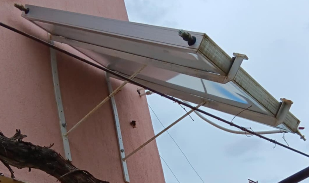

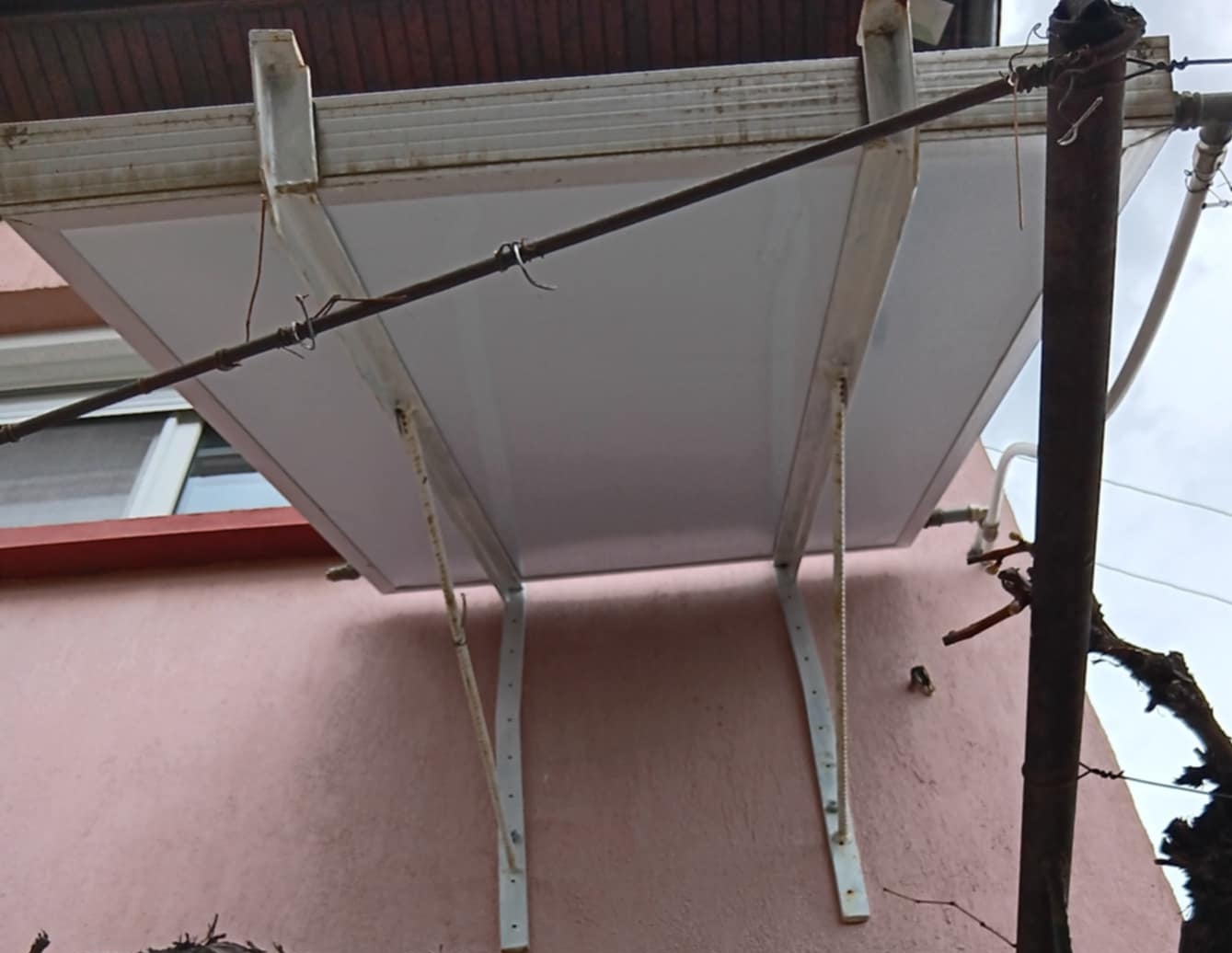

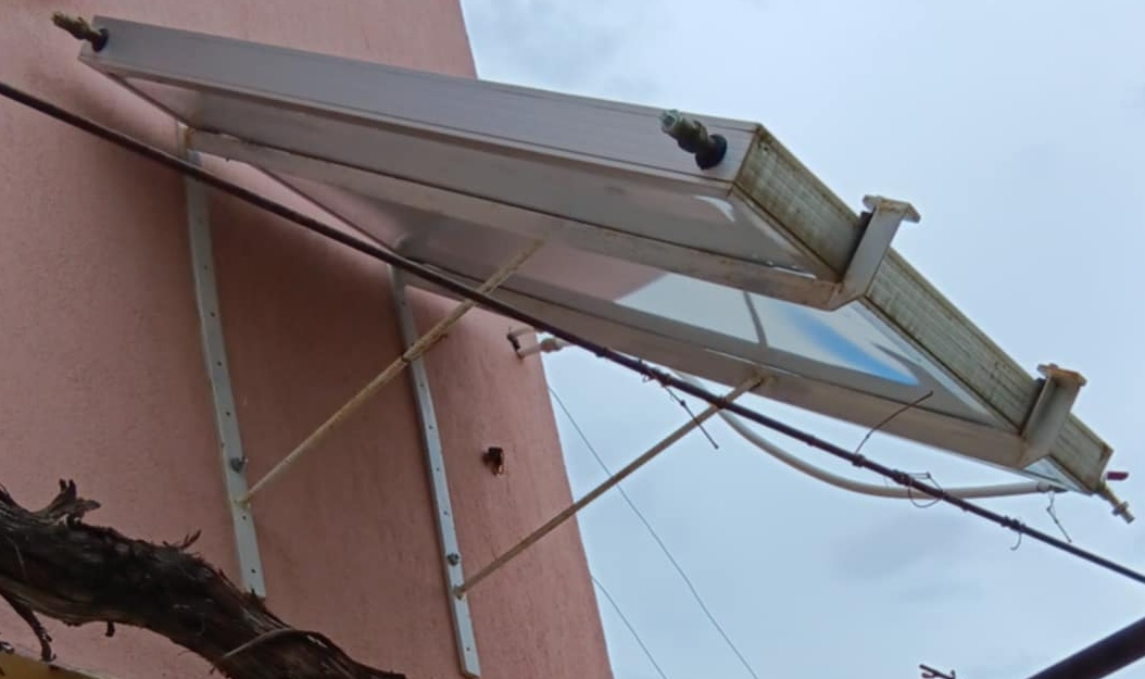

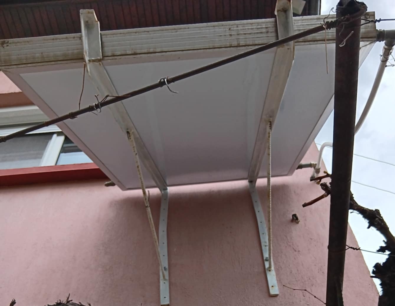

Купих си слънчеви панели за топла вода (Бош 7000 и Съмсистем - тръбен).
Искам да монтирам панела на фасадата на къщата (югоизток или югозапад разположение), но нямам идея как да направя стойката за панела.
Няма да е под 45 градуса наклон, 60-70 градуса, да е по-ефективен зимата.
Моля за идеи/предложения как се прави стойката за панела.
Видях няколко варианта за продажба, но са монтаж на покрив на къщата
Благодаря ви
Николов Н. - специалист
Чертеж на рамката и ЗАКРЕПВАНЕТО / по важно!/ към фасадата според конкретния случай,ъглошлайф,винкел,електрожен и човек ,който може да го направи.
Baлepu - специалист
Препоръчвам изложение юго-запад. От юго-изток се нагрява значително по-малко.
