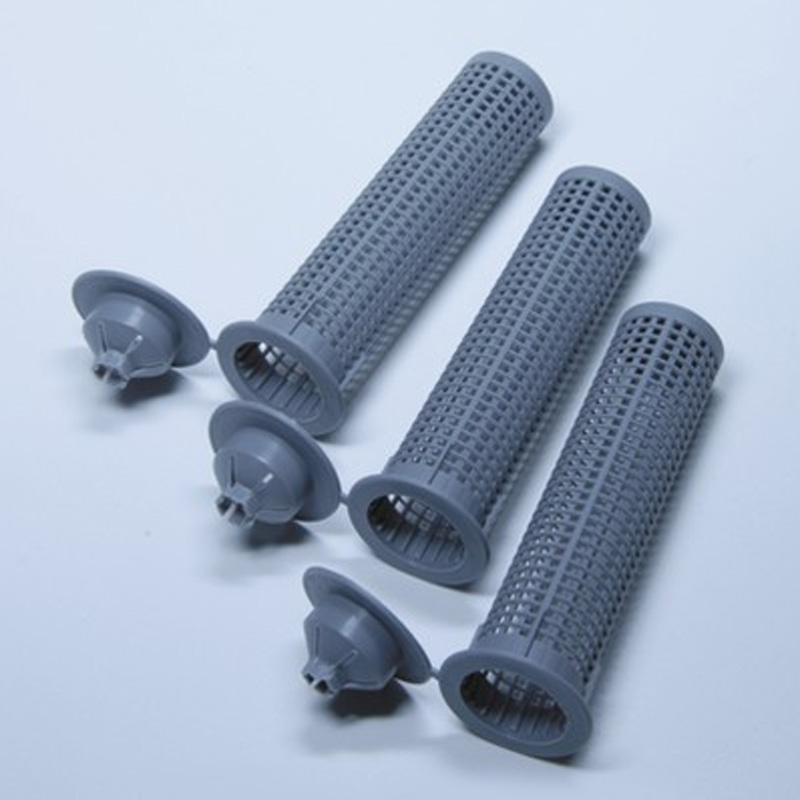

Тераса на селското къще, обрамчена със зид прибл 60см висок, изграден от бетонни блокчета 4ох20х13см с две кухини и затворен отгоре с бетонен пояс 22см широк и 4см висок. идеята е да се увеличи височината до 100-110см с алуминиве парапет с може би 2 струни. Коментирах с една фирма и те имат основателни резерви, че като пробият за основите на колонките ще попаднат на кухина и химическия анкер, който ползват няма да върши работа.
А зидът е от преди повече от 20г и не помня дали съм запълвал кухините.
Идеята ми е да пробият на точните места за основите на колонките и ако и където се попадне на кухина, през отвора, 20мм, да налея силен р-р пясък/цимент и така да се получи здрава основа. От фирмата май са съгласни на този вариант.
От тук и въпросът ми - колко време да се изчака, за да добие налетия разтвор достатъчна здравина?
Благодаря!
nikolson - майстор
Има бързосвързващ цимент.
Svetoslavoff1 - майстор
Благодаря nikolson, бях забравил за тази опция!. Дано да се намира в по-малки разфасовки, може би около 2кг ще са достатъчни.

ZEDYCUS - майстор
Ми да ползват втулка за кухини за хим. анкер. Като се напълни със смолата и вкараш шпилката избива през отворите настрани и няма как да излезне крепежа. Още повече, че имаш и поясче 4см. Унуките докът пораснат ще ги удържи. :partyman:
Втулка хим анкер.jpg (90.85 KиБ) Видяна 14403 пъти
