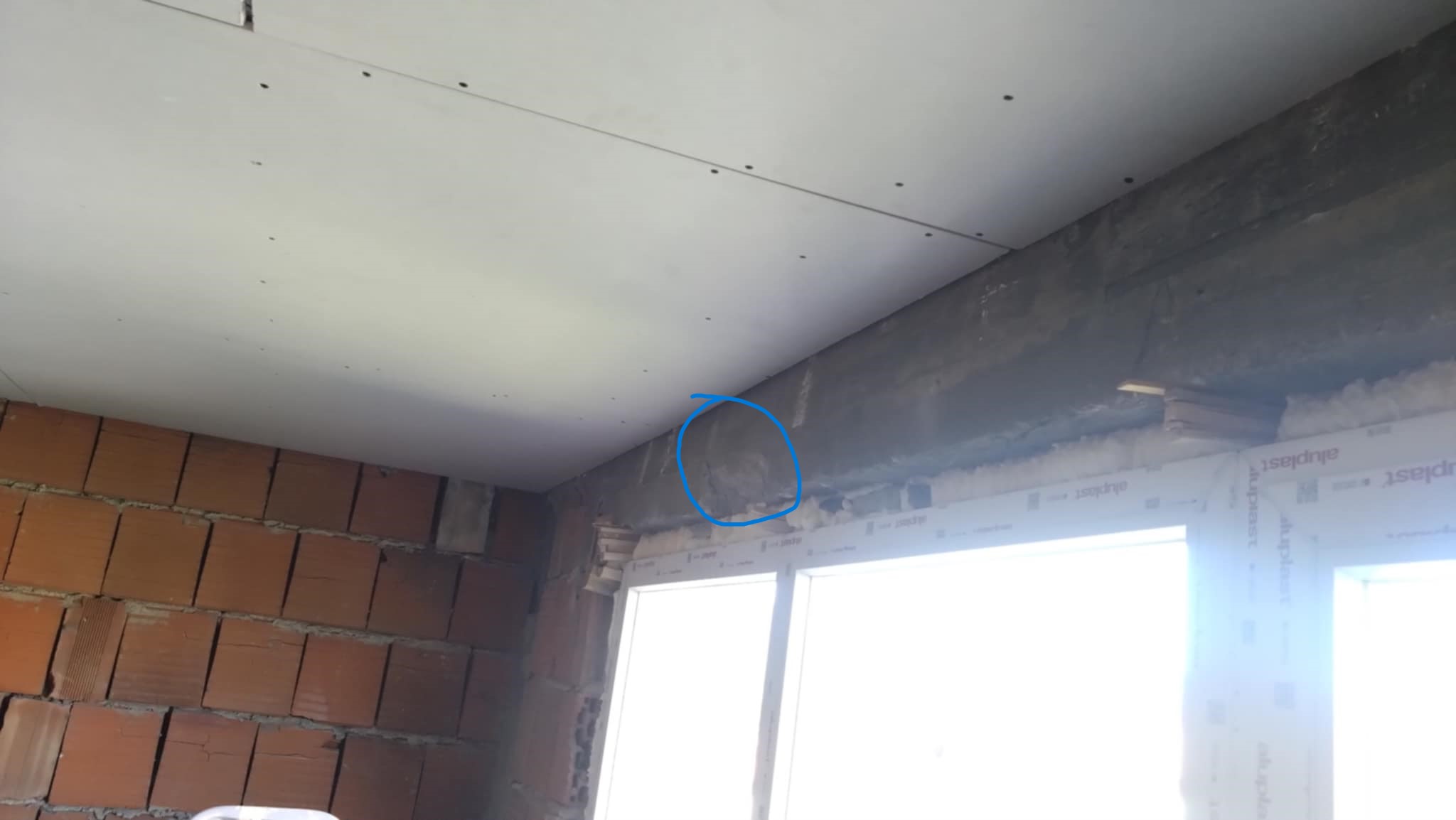

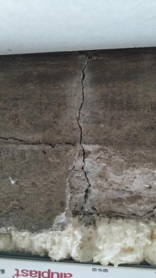

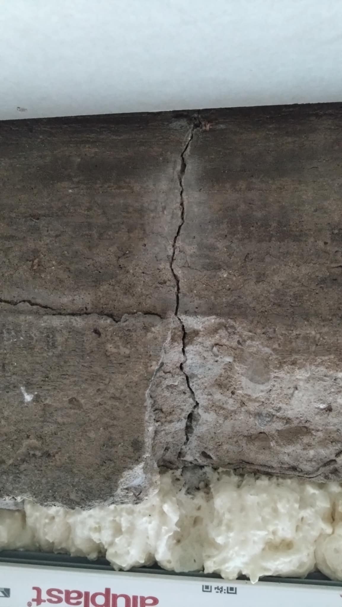

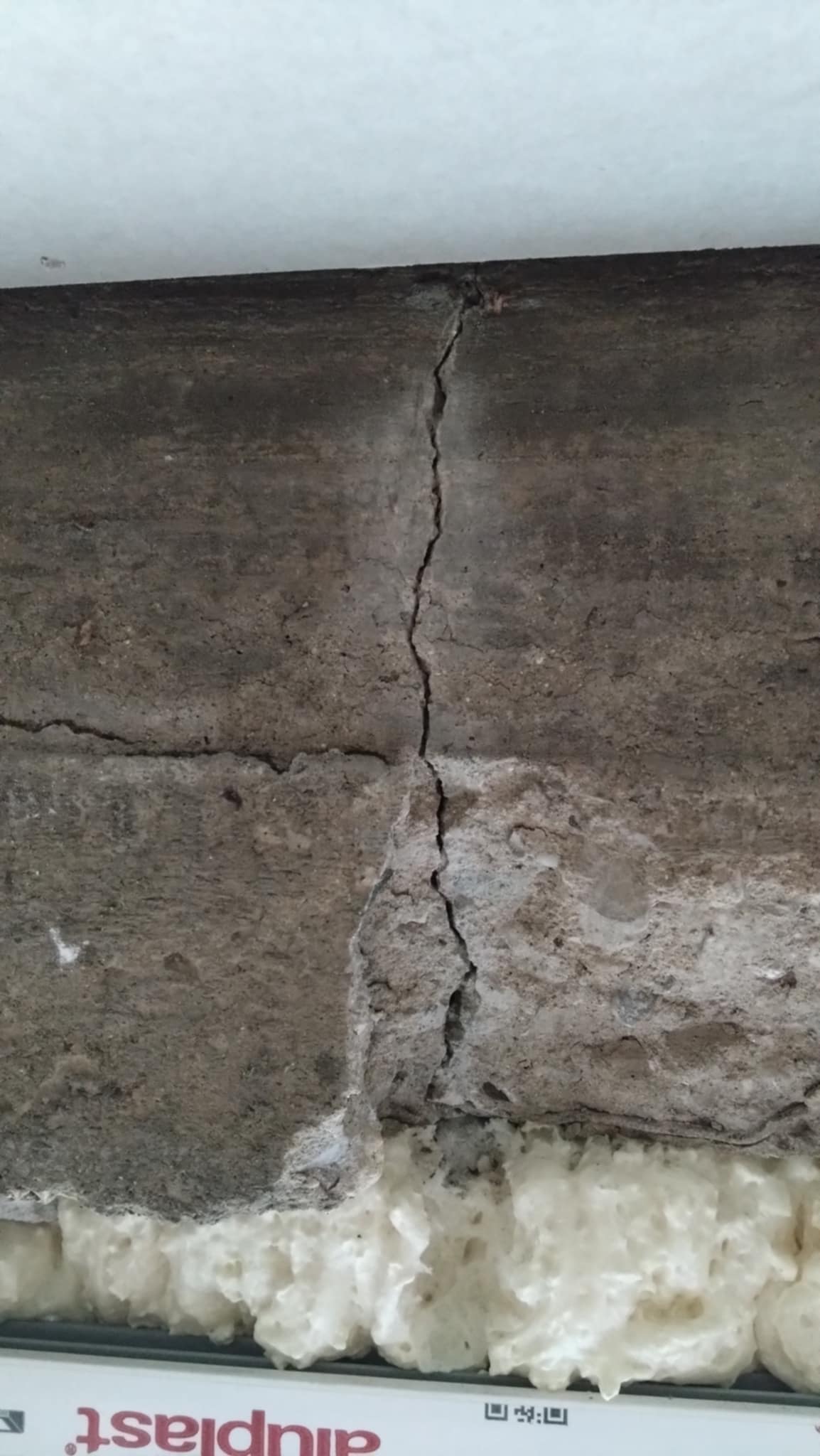

Сменихме дървена дограма с ПВЦ преди около 2 седмици, в стая която не беше ремонтирана и съответно не се ползваше. Тогава ми направи впечатление, че има пукнатина на трегера над прозореца, но честно казано позабравих. Днес отново реших по-обстойно да прегледам какво е състоянието на пукнатината и премахнах хлабави парчета бетон, които просто си висяха. Под тях видях, че пукнатината всъщност продължава по цялата дължина на трегера (прикачил съм снимки).
Нямам идея от кога датира тази пукнатина, може да е много стара, може и да е прясна. Какво бихте ме посъветвали да направя. Това е 2ри етаж на 3 етажна къща, като не броя гаража (приземно). Трегера е около 2.20м, а пукнатината се намира на 0.70м.

Подбиване. Подпираш трегера, освобождаваш пространство, за да вкараш от вън и вътре Г-образен прфил 70/70 под тргера. Укрепваш профила към трегера както прецениш. Заклинваш към стените и измазваш със силен циментов р-р, без примеси от гипс и вар. На края обръщаш прозореца.

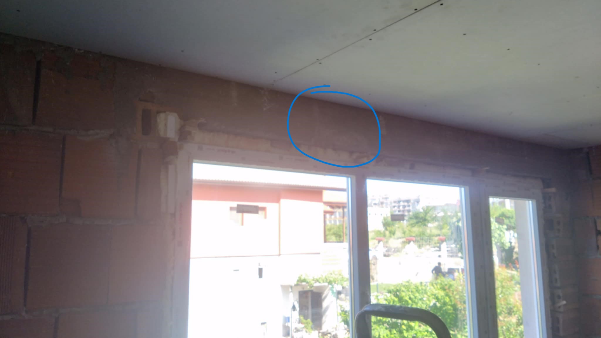

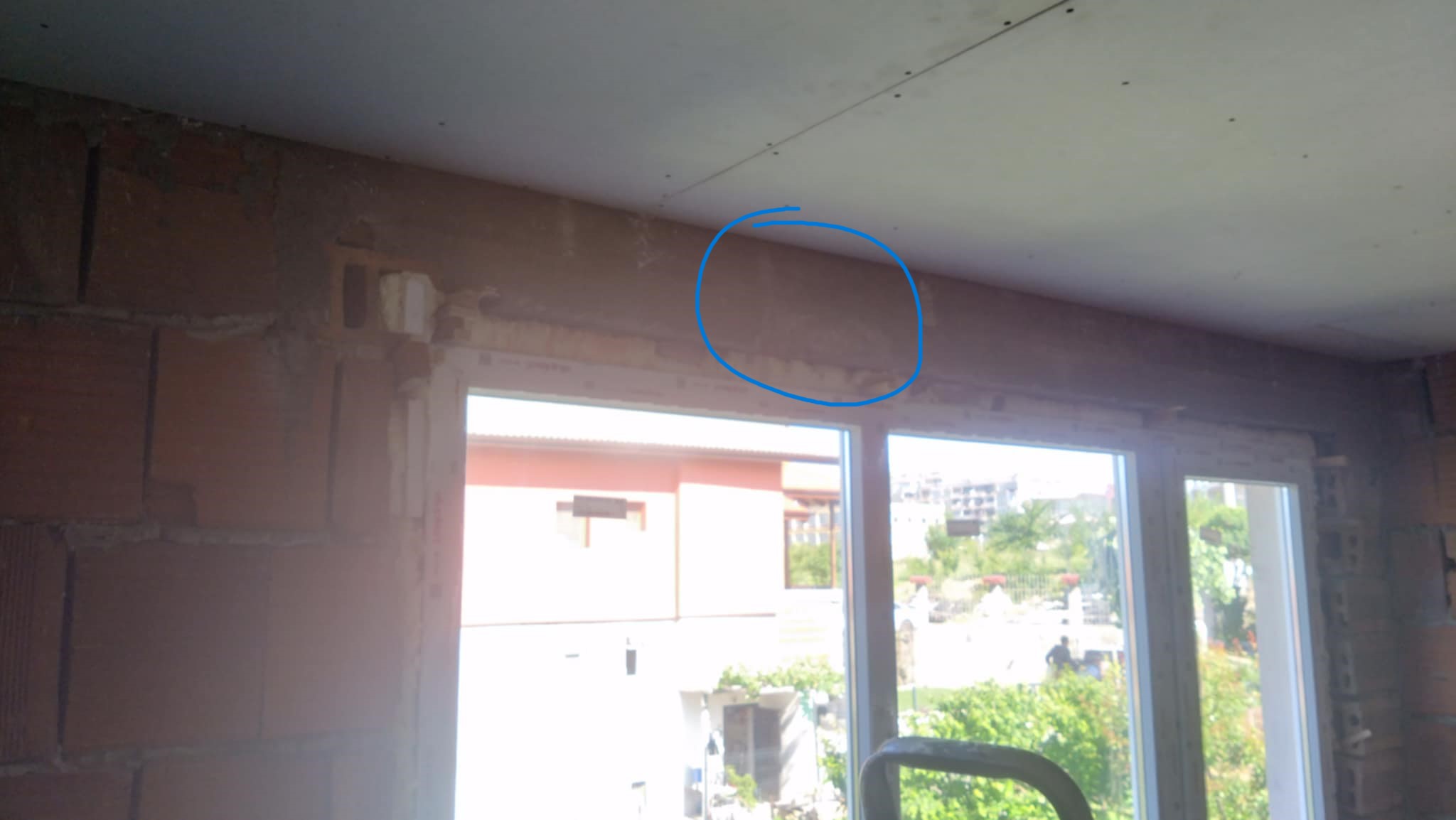

Снимката е оскъдно направена.
Дай по далечен план.........
Няма да е лошо снимка в общ план.
Аз лично се съмнявам това да е трегер.

Съжалявам, че не включих и такава снимка. Светлината пречи, но ако не се вижда добре ще снимам привечер.

Така като гледам още на първата снимка виждам постен и лошо смесен бетон. Бъркано на ръка и то недостатъчно. Пукнатините са още при декофрирането и е правен някакъв опит да се прикрият. Явно много ниско-качествено строителство. За съжаление разстоянието не е малко. В момента трегера се държи от арматурата, но ако започне да сляга с този прозорец ще има много проблеми. Мисля, че предложеното от Чапара е възможно най-тънкия вариант. Положението изглежда доста зле защото освен вертикалната има и хоризонтална пукнатина. Другите варианти според мен включват изграждането на подпора тип колона. Това съвсем няма да е просто и лесно. Отдолу ще трябва да се излее трегер който да разпредели тежестта. По-малкият отвор ще трябва да се зазида. Прозореца ще остане доста по малък като размер. Всички тези операции могат да се изпълнят и със желязо.

Ами категрично не бих дал категорично мнение трегер ли е или щурц. Трябва цяла светла снимка на цялата стена с по голяма резолюция , за да може да се увеличава снимката в повече.
