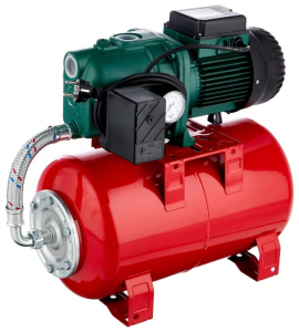

[attachment=0]197015_m.jpeg На такъв хидрофор с механичен пресостат може ли да се отстрани разширителния съд и да работи без него ? Помпите с електронен пресостат не работят ли по този начин. :?
kozl - майстор
За можене - може, но не се знае колко ще издържи електромотора на помпата и колко механичния пресостат :?
РС намалява броя циклите на превключване пуск/стоп към електродвигателя на помпата.
Електронно честотно управление, управлявано с данни от датчик на налягане може да работи без РС, но и там ползват малък РС за повече сигурност.

Разширителен съд може да сложите всякакъв някъде във вътрешния ви водопровод. Той може да е много полезен и за бойлера ви. Въпроса е между него и помпата да няма спирателна арматура.

Не става въпрос да слагам каквото и да било, а да отстраня разширителни я съд заедно с тъпата мембрана в него. Така ще работи ли всеки път като пусна някоя чешма, а помпата да спира веднага щом спра водата ?

Не се ли предполага, че без разширителен съд помпата ще включва да работи веднага след като отворя някой кран за вода и веднага да спира работа щом затворя крана ?

Разширителен съд (РС). :wink:
MohicanSQL написа:
Предполага се, при изправен водопровод.
Е тука си в заблуда. Според зависи дебита на консуматора, възможностите на помпата и настройката на пресостата съществуват разни вероятности за on/off на помпата, т.е. да спира през кратки интервали и при отворен кран но едно е сигурно:

Гледай сега, писна ми с тия хидрофори. Слагам хлор във водата, след 2-3 год. кожуха на разширителния съд корозира, пробива и ако не го усетиш източва всичката вода от резервоара. Зимата ако напънат много студени температури мембраната се къса. Не може да няма начин да имам вода в къщата, но без разширителен съд и без да е с електронен пресостат. Дай идея ?
