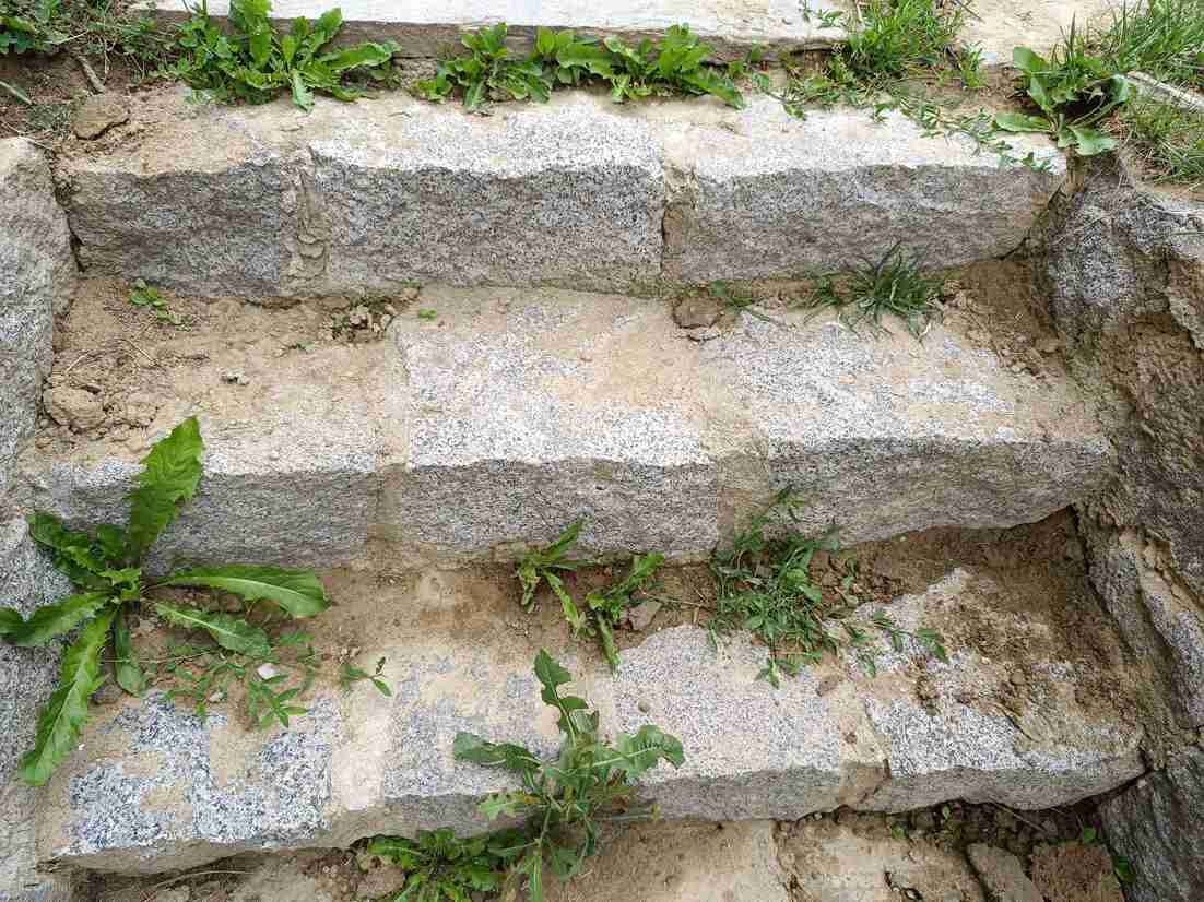

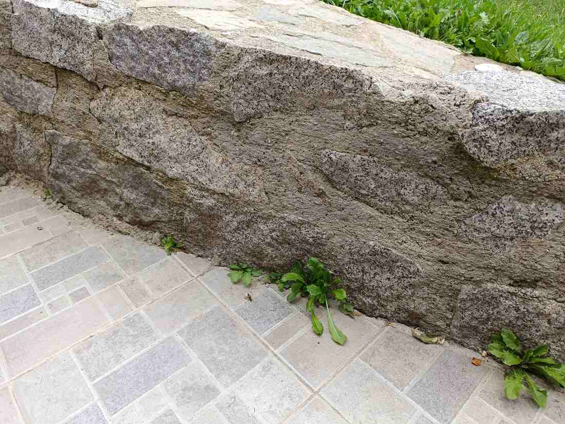

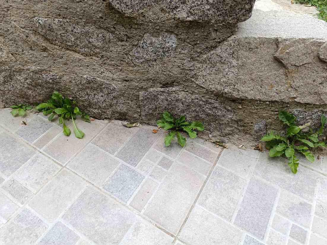

С какво е най-подходящо да запълня тези пукнатини/дупки в замазка, външно на двора са стъпала и стена от камъни със замазка и има незапълнени части от които растат треви и бурени.
ESPACE - майстор
Напръскай с раундъп. След месец пак, и пак и тя дошла зимата
chapara - майстор
И стъпалата и всичко трябва да се поддържа чисто, без кал!
torbalan - Дървен философ
Изгаряш плевелите с пистолет за горещ въздух.
Миеш с водоструйка старателно до чисто.
Запълваш пукнатините с течна хидроизолация или фугираща маса или каквото chapara препоръча...
gogo7777 - майстор
Не пипай нищо освен да изметеш земята от стълбите. На първите две снимки се вижда контраста от комбинацията камък/плочки.....отврат :vom:
chapara - майстор
Течната, редичка хидроизолация е добра идея, но трябва да влезне дълбочинно, т.е. да се изровят фугите и с водоструйка, както казаха да се измие. Насипването, може голяма спринцовка без игла, на влажно мокра основа се налива.
Поддръжката не отпада!
Предлагам да е с Mapelastic.
Успех👍

Грешка при писането, не топлоизолация, а хидроизолация.
Жега бре, реотаните ми не издържат, сори за техн.грешка :prayer:
Върнах се от почивка и вече ще го правя.
В железарията ми казаха с теракол. Добре ли е?
