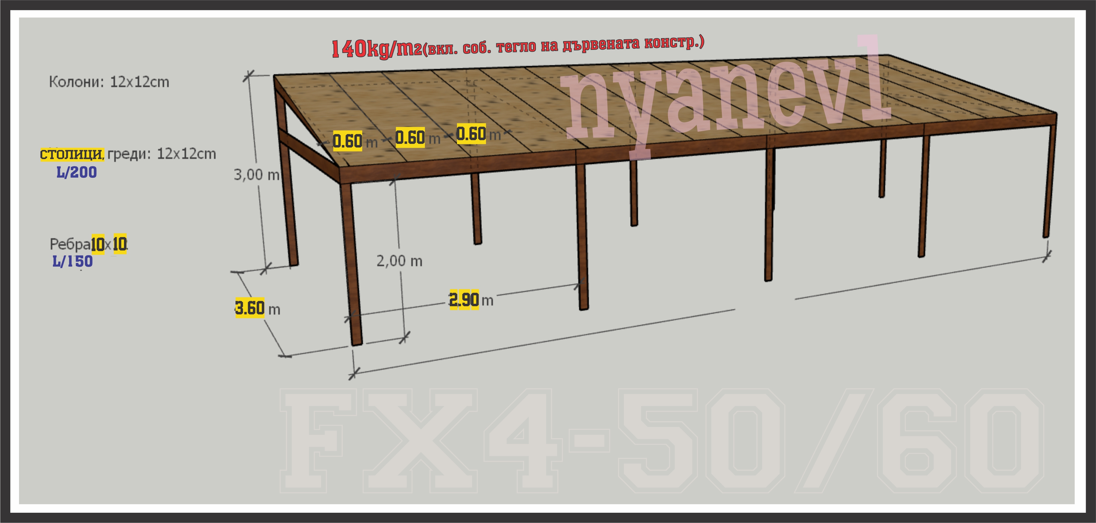

Здравейте колеги,
ще си правя едноскатен навес в двора. Размерите на навеса ще са 6.5м на 3.6м , височина в прения край 2.1м височина в задния край 2.7м .Задната страна на навеса ,както и едната странична ще лежът върху вече съществуващи тухлени стени. Мисля в предния край на навеса да сложа три вертикални греди за упора на хоризонталната носеща,като в единия край тя ще лежи върху стената (мислия че така ще е достатъчно здраво). Върху рафтерите (ребрата) ще се кове дървена ламперия (сачак), след това осб плоскоти, мембра, контра летви и след това летви за циглите с който ще се покрие навеса. Питането ми е размера на гредите с които да го направя. Какъв размер рафтери ( ребра) да изпозвам и през какво разтояние един от друг да ги кова? За носещите греди какви да позвам 12х12 или 14х14 или др? И има ли смисъл да кова контра летви или да карам без тях?
