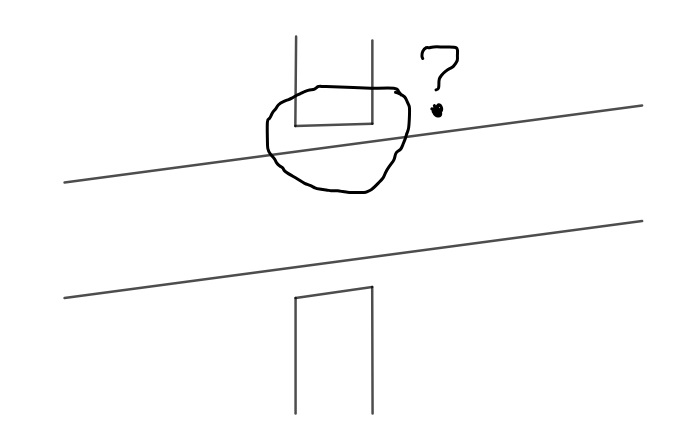

aleksnp - специалист
Как се прави сглобката? Наклонът е 4 см. на метър. Има ли вариант за болтови връзки, или само заваряване?

Заваряване за по-лесно . Иначе Fe плочи от двете страни поне 4 мм дебели и разпробиване, ама ще се утрепеш от пробиване.
Като ще има наклон защо още в началото не премина на конструкция с тръби ф 50 мм и въртящи се жабки за скеле ??? Тогава наклона нямаше да те бърка.

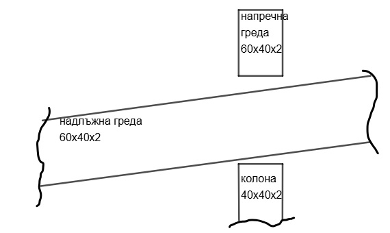

Относно сглобката, значи ще е със заваряване. От кой профил да отнема, за да станат в една равнина?

От никой няма да отнемаш. Монтираш вертикалите, а хоризонталните надлъжни прилепени странично до тях и хванати с дърводелски стяги. Като нагласиш всички вертикали да са отвесни, точковаш надлъжните към тях. Спъваш един от ъглите с планка или диагонал да не бяга и пердашиш на ред с електрожена.

Аз правих нещо подобно съвсем скоро ама още в началото си смятах какъв ще е ъгъла на покрива и вертикалните колони още преди да ги изправя ги отрязах под съответния ъгъл, така, че да паснат върху тях ребрата за покрива. Рязах ги на отрезна машина с 355мм карбофлексов диск и стана добре. При мен колоните бяха 80х80х4, а върху тях ребрата 100х50х4 изправени на късата страна, затова отгоре на колоните заварявах планки от шина 80х5 така, че като легне отгоре реброто спокойно да си го заваря по цялата ширина на планката. Сега ако вече си изправил колоните ще е трудно с ъглошлайф на ръка да отрежеш точно наклона, особено ако се катериш на високо. Иначе може да си сметнеш ъгъла и да си начертаеш линията на среза върху профилите и да следваш с ъглошлайфа линията.
При предложението на МamaMy пък цялото натоварване ще е на срязване върху шевовете и трябва да ги направиш добре. Сигурно ще издържат ама хубаво беше да си стъпи върху вертикалната колона.
От рисунката ти само не разбирам какъв е проблема на напречната греда най-отгоре, тя нали трябва да си легне по наклона на надлъжната греда и каквото и покритие да слагаш на покрива то все ще си следва този наклон. Ако въобще това е покрив де, аз си реших, че е покрив ама не си писал, та може и да е нещо друго.

Aaa, e тогава няма проблем, можеш да ги завариш всякак, няма да има кой знае какво натоварване. Ако ги завариш странично както предлага MamaMy, сложи тапа отгоре на колоните да не са отворени и да се пълнят с вода.

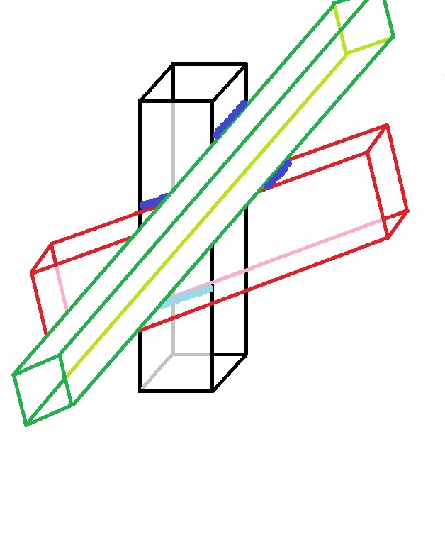

Вариантът за заваряване е, както съм го показал на картинката - колона, върху нея надлъжна греда, върху нея напречна греда. Отрязвам под нужния ъгъл колоната, за да легне на нея надлъжната греда, но от кой профил трябва да се отнеме за да се монтира напречната греда, за да не е под наклон?
Или попълвам с електрожена от лявата страна между напречната и надлъжната греда?
