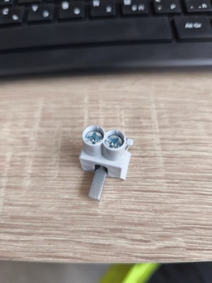

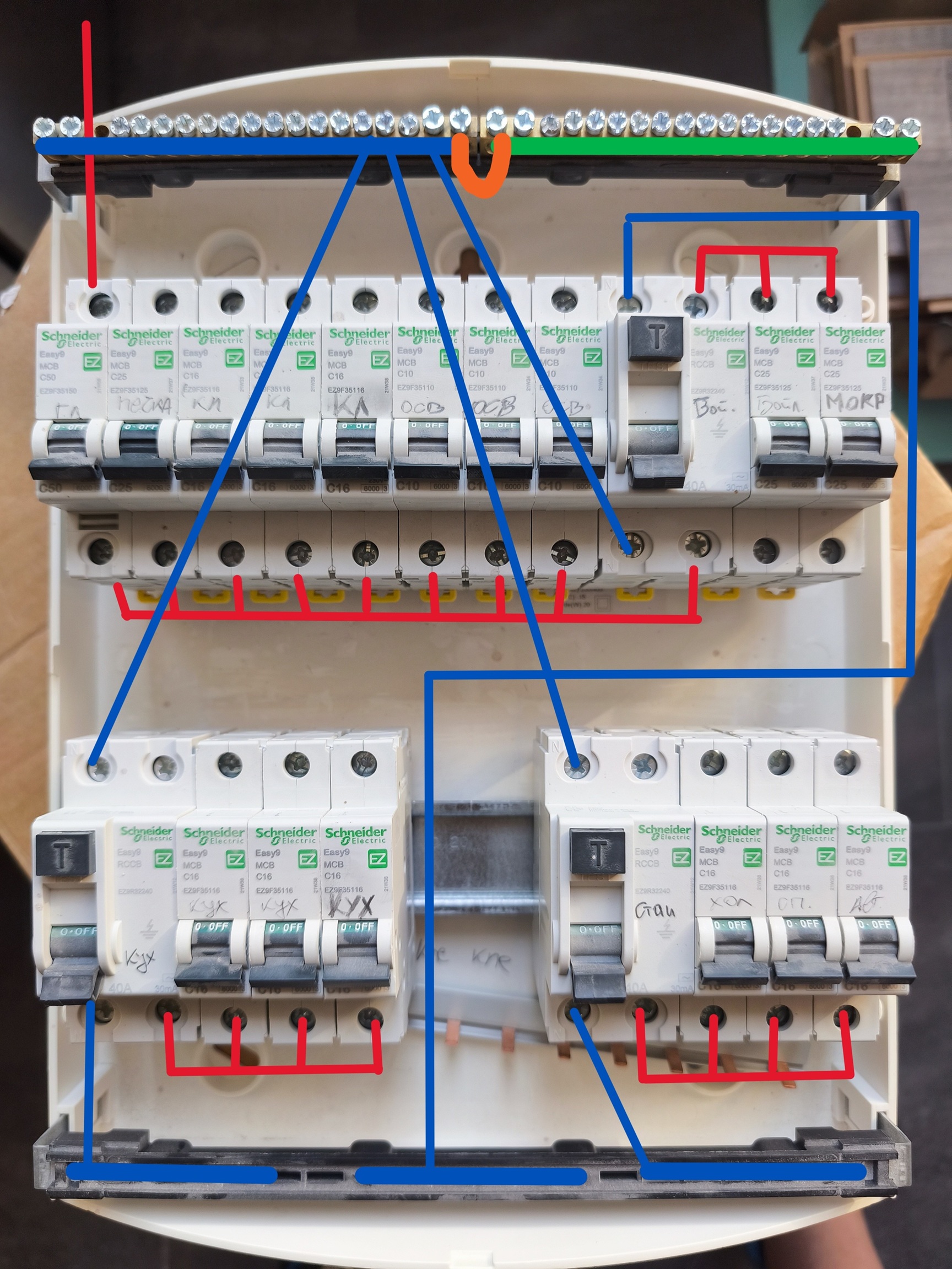

Здравейте , малко акъл ще ми трябва за това табло . Апартамент след основен ремонт , прекарана 3 проводна инсталация (беше двупроводна) , дтз и т.н. за сега уж ясни . Питането ми е как точно да направя прехвърлянето на фазата от горния към долния ред. Четох пишат с мостче , да ама някак си не ми се струва добра идея кабел и гребена вързани заедно. Разглеждах и видях тези https://bg.elmarkstore.eu/ppdtb125-%D1% ... oduct29765разпределителни блокове че се замислих дали да не сложа такъв или подобен и да сложа още един 50А предпазител на долния ред . Главния кабел да влезе в разпределителния блок , от там към двата предпазителя и от тях с гребен към останилите по редовете. Другото е че може и да взема 2х18 или 2х14 табло за да имам малко повече място.

пет сеп 05, 2025 11:43 amDundyTheCroc написа: Има АП, на които може да се сложи едновременно и шина, и кабел, ето илюстративна снимкаДемек да взема главния такъв и единия от тези които ще са на долния ред и да им сложа мост между изхода на главния и входа на този на долния ред

Гребените за предпазители са 2 разновидности:
Предполагам че предложението на DevilsDj1990 засяга подмяната на 8 бр. АП-та (тези без ДТЗ към тях).
Така шина като на втората снимка ще свърже горния ред АП-та без ДТЗ с главния АП в мястото за такава шина, а долния присъединителен ред на предпазителите ще остане свободен и от там може да свържеш фазата към ДТЗ-тата с проводник.
Но аз не мисля, че е проблем да запазиш предпазителите и да вкараш проводник при шината от горната снимка и с този проводник да свържеш към ДТЗ.
Понеже проводниците които съм ползвал са едножилни, предварително им спплесквам краищата към предпазителите, в които има шина.

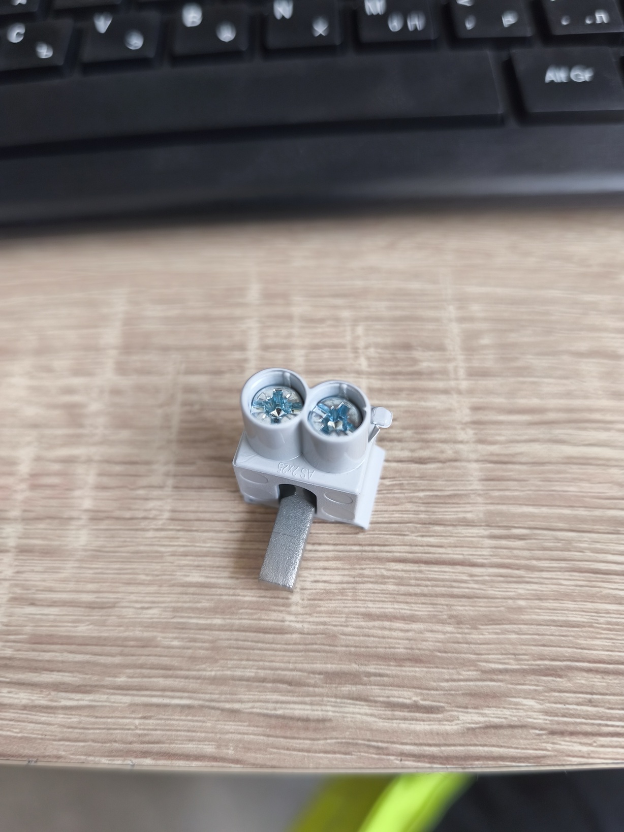

пет сеп 05, 2025 12:46 pmkozl написа: Гребените за предпазители са 2 разновидности:Не разбрах първоначално че за тези с вход за кабел и гребен трябва да се ползва друг вид гребен . Преди малко ходих до магазин в който ми препоръчаха да взема това и да го вържа заедно с гребена на изхода от главния , и от него да захраня с кабел 6.мм2 2-те ДТЗ-та на долния ред

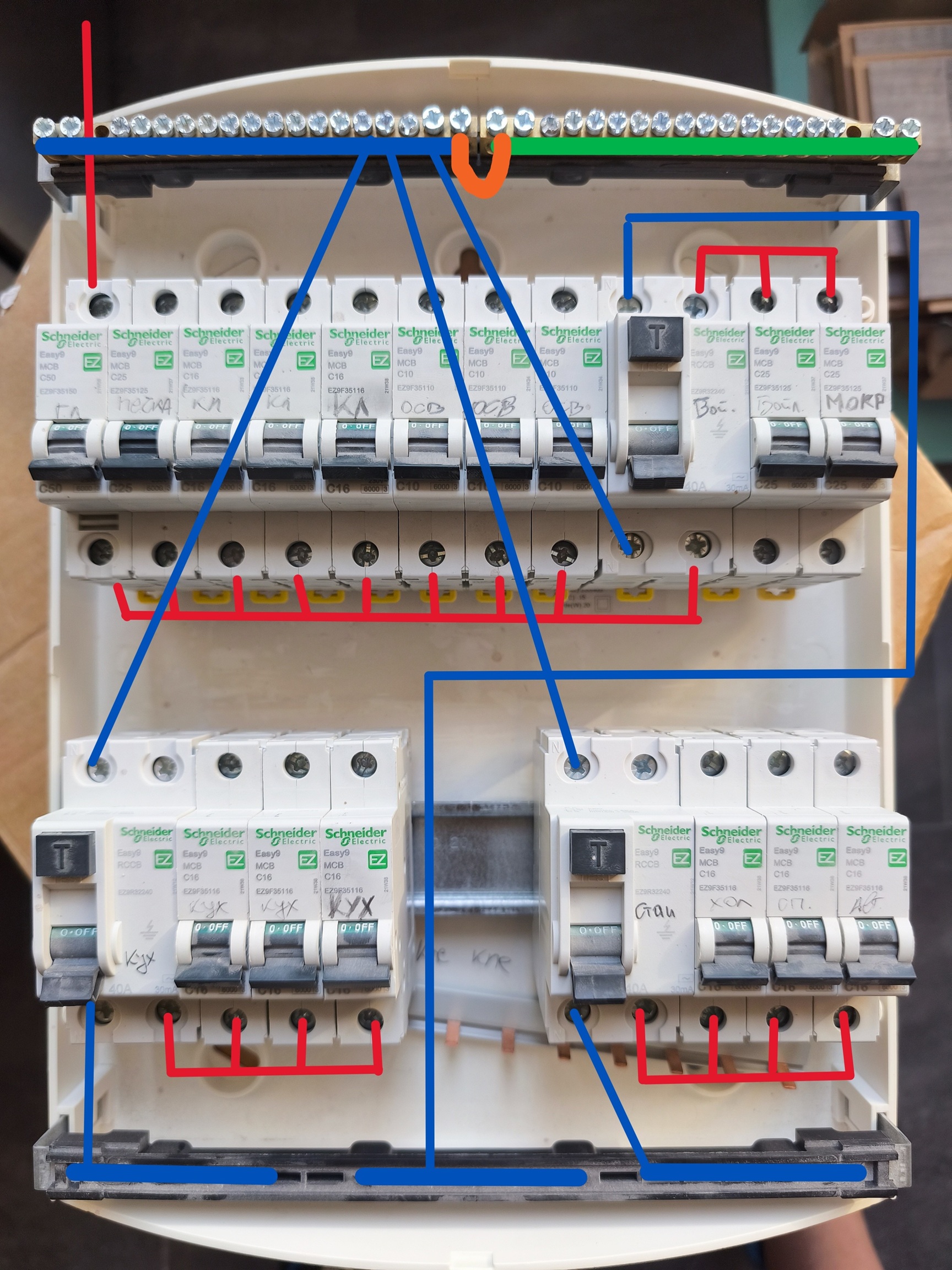

Продавача не ми препоръча да подменям предпазителите , каза че са читави и по-добре да използвам това което ми даде. Колкото до проводниците - всичко е едножилно , тъй като използвах за повечето трасета оригиналните канали за кабелите. Към ДТЗ 1 - бойлер и мокро помещение , ДТЗ 2 - кухненски кръгове , ДТЗ 3 - контакти 3 стаи ( 2 спални и хол ) , другите предпазители без ДТЗ са за осветление и климатици.

пет сеп 05, 2025 2:22 pmMamaMy написа: А много сигурен ли си във връзването на ДТЗ? Тя не е двупосочна като предпазителите. Има значение всеки кабел къде е.Не съм много сигурен кой тип са му ДТЗ, но мисля са стандартния тип, които се хранят само отгоре
https://download.schneider-electric.com ... 501-05.pdf

пет сеп 05, 2025 10:39 amDevilsDj1990 написа: Четох пишат с мостче , да ама някак си не ми се струва добра идея кабел и гребена вързани заедно.Аз бих го направил точно по този начин. Кабел ПВ-А2 с кабелни накрайници, в клемите заедно със захранващата шина.
P.S. Единствената промяна която бих направил в таблото, е да ползвам още един кабел, който да захранва и първата ДТЗ отгоре. Не че така няма да работи, но чисто естетично според мен ще е по-добре. ОКР
