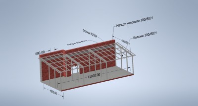

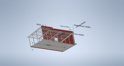

Здравейте. Планирам ремонт на покрив на пристройка на къща, с цел пригаждане за жилищно ползване. Показаното се явява плоча над първи етаж, стената е границата на къщата. Прикачвам металната конструкция, която обмислям. Бягам от монолит за да си спестя излишен товар върху основи и плоча. Между ребрата вата отдолу картон и още вата. Върху ребрата ще има дъсчена обшивка, мембрана, летва, контралетва и метална керемида. Между колоните ще иззидам тухлен зид (ъгли и ръбове ще бъдат запенени) който ще вържа на места с арматура към металната конструкция ( или евентуални някакъв циментфазер отвън, вата и отвътре картони и т.н.) Нямам височина, затова и се спирам на 8 градуса наклон.
Моля за мнения, критики, препоръки, алтернативи и т.н. Благодаря!

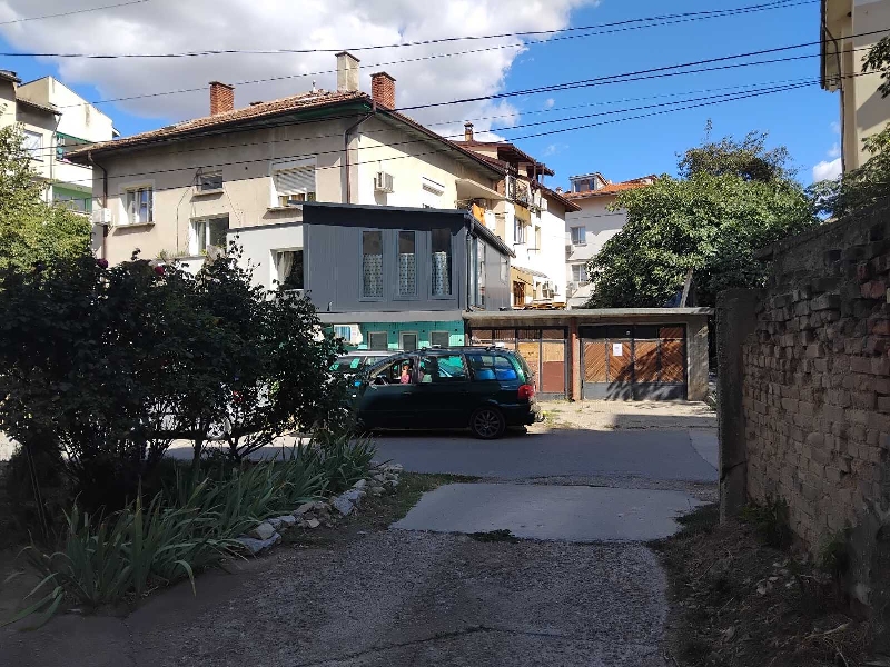

Близко до мен изградиха подобна пристройка върху покрив (плоча) на прилепен гараж. Всичко е метална конструкция и термопанели. Изграждането на конструкцията стана за 3-4 дни, а панелите ги наредиха за 1-2 дни. Мога да ти я снимам. За мен е чуденка защо избраха цвят антрацит за панелите, но всеки има право на лош вкус. :?
Lutchezar - майстор
Тъмния цвят ще се затопля от зимното слънце при добре избрана посока, ако през лятото е на сянка няма значение какъв цвят е. Това е логиката,но обикновено хората взимат цветови решения от техни си естетически съображения.

Благодаря за снимките. Аз определено не бих направил с термопанел стените. За покрива се бях замислил, но ще сложа достатъчно изолация между ребрата и над ГК. Но да стигна до там първо. Поръчах профилите, вероятно днес ще ходя да ги взимам. Довършвам си минихаспелчето за сваляне на керемиди, дървен материал и т.н. и последващо качване на другите неща и живот и здраве в неделя ще разкривам и почвам.

Стени от термопанел въобще не са лошо нещо. Много по-добре е от сайдинг. Няма гризачи, няма буболечки. Ламарината нищо не я яде. Прахово боядисана и може да си я миеш с водоструйката. Това е за отвън. Вътре може да си го направите с каквото ви хареса. Естествено конструкцията е добре да се скрие освен ако не е промишлено хале или пък самата тя не е ювелирно направена и искате да се похвалите с нея. Дори при тези условия изолацията си е на лице.

На мен ТП просто не ми харесва визуално за жилищна сграда. И няма как да пасне с изолацията на къщата един ден. Иначе на мен цвят антрацит ми допада, казано честно.
По отношение на стените - има изграден тухлен зид на южната страна почти на цялата стена. Източната е много нисък - около 1000мм. Северната има огледален на южната, но извън него има тераса, така че той ще се бута и ще се зида наново.
Няма да е ювелирна конструкцията. Идеята ми е да запазя съществуващите зидове, но понеже четворките навремето са зидани изправени ми идва тънко за външна стена. Ще изградя конструкцията по вътрешната част на съществиващия зид и впоследствие ще иззидам нов такъв, с поротерм 12, там където се дублира зид и поротерм 25, там където ще е изцяло нов зид. На източния има отлят бетонен пояс отгоре. Там до височината на съществуващия зид ще иззидам с 12 и от там с 25. Където се дублират зидовете ще ги захвана на места с някакви скоби (или поцинковани шпилки с шайби и гайки с широка периферия от двете страни- такива неща ми се въртят в главата. Там където се срещат с металните колони - ще вградя просто някак колоната в зида режейки тухлите. На това съм се спрял като идея в момента.
