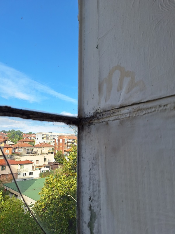

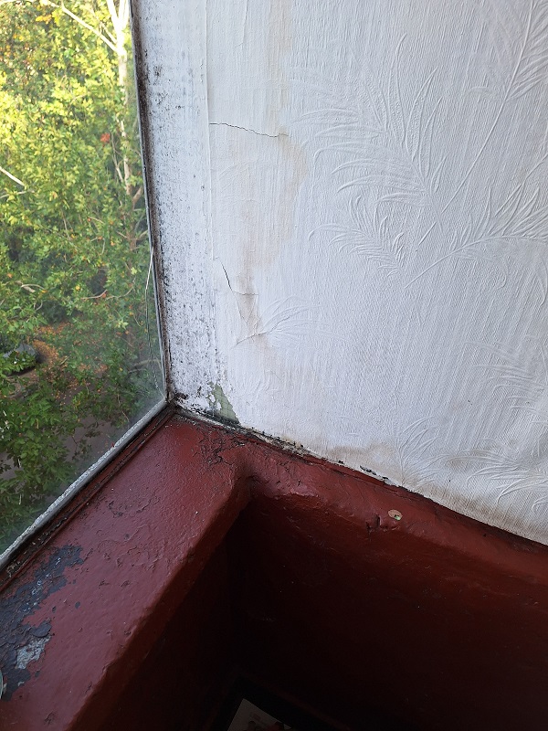

Здравейте. Ще се сменява остъкление с пвц дограма. Размери 370/180 см. От едната страна ще завършва до метална рамка с армирано стъкло, а от другата в момента е с парче ламарина широко 15 см. колкото е парапета. Остъклението ще се среже максимално до рамката със стъклото.
Въпроса ми е как да се завърши профила от двете страни с цел по добро захващане при монтаж. Стените са тухла. Терасата е последен етаж и се предвижда козирка. При това положение може ли да се монтира с котви към тавана понеже мазилката е изронена, а ако дограмата се изравни със края на плочата отворите за винтове ще са близо до ръба.
