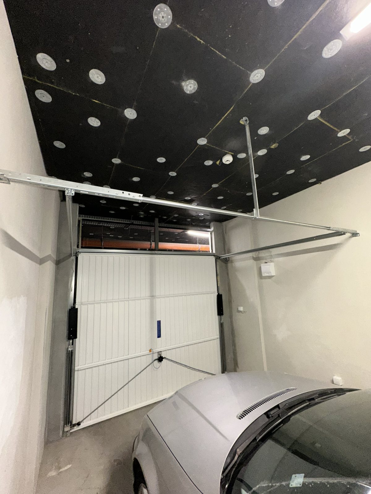

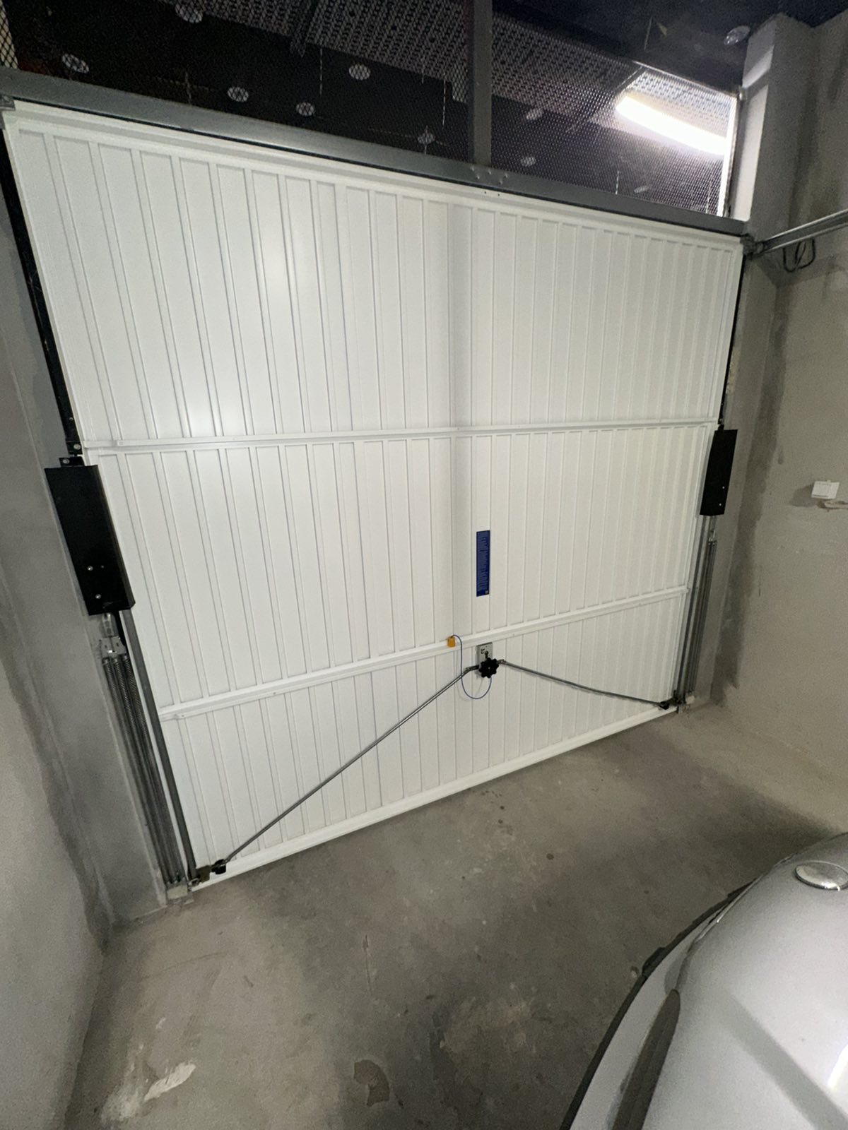

Трябва да автоматизирам тази гаражна врата,ще го правя за мен,не с цел печалба. :) Не съм се занимавал до сега с гаражни врати.Почнах да чета,ама по-добре е да попитам някой тук,който има или е правил.Информацията за сега ми е оскъдна,в друг град е,изпратиха ми 2 снимки.От тях виждам, че е на Hörmann,но модел не знам.Като площ може би е 2,50 м х 2,70 м. с въртеливо-постъпателен ход.
Интересуваме какво ще препоръчате,каква автоматика може да се приспособи,че оригиналната е пара.
Трябва да има дистанционно,автоматично заключване и евентуално и аварийно захранване.

Има моторни задвижвания в които цялата тази автоматизация сие включена вътре. Не знам колко можеш да избягаш от оригиналнито. Точно заключването на монтираната врата все създаваше проблеми въпреки уж точния монтаж. Първоначално ходът на мотора първо отключва ключалката, после издърпва вратата. После обратно. Бяха се натрупали луфтове, сменях някаква планка. Оправи се до момента в който един я блъсна при затваряне понеже бяха икономисали фотоклетките. Та изправяне на шини и реглаж наново. Беше преди 10 години. Губи ми се марката и модела, но всичко беше много марково. :)

Може да се мине без аварийно захранване.
Мой приятел съокооператор си добави автомат с дистанционно отваряне-затваряне.
Сложиха му патрон и с ключ си отваря,ако няма ток например.
На общата врата за всичките гаражи също сложиха патрон за аварийно отключване без ток.
Всички врати при нас са Хьорман от преди 20г.

Във връзка с форума в който се намирате една шпилка диаметър поне 14мм и дължина колкото е височината на вратата. Винтоверт на 12 волта и старо компютърно захранване и за последно платка приемник и дистанционни от Алито ще свършат работа на грамотния майстор.

Трябва да има горна релса по която да се плъзга водач. Шпилката ще провисне. Отделно слагат детайл който се чупи ако врата нещо се запъне с цел да не се изкриви конструкцията. Крайни изклчватели..... Контрлира се и тока на мотора.

Винтоверта ще преодолее ли пружините? И куп други подводни камъни има. Обречена на неуспех ми се струва тази работа.
Иначе на подобен принцип правих повдигане/сваляне на настолен циркуляр.
Vlax, ако правилно разбирам - ще купуваш врата от някого? Ако цената не е съвсем символична, особено щом не е автоматизирана - хубаво я огледай, докато е монтирана. А цената на оригиналното задвижване може не е толкова солено.
