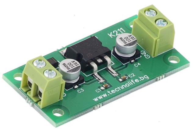

Направих си робот с Ардуино който се управлява с IR дистанционно.
Проблемът е че приемника е отпред и когато ме подмине и дистанционното не "хваща".
Въпросът ми е дали може да се дублира приемника и отзад?

Исползвах, комплекта от снимката.
Прилагам и линк към продукта: https://vactor.bg/product/remote-kit-for-arduino/
Този свободен светодиод, който е в комплекта, така и не разбрах за какво е. Мислех, че е резервен за самото дистанционно, но и без него всичко работеше идеално, до скоро като изключим проблема, заради който започнах темата. Натискам бутон, вградения в платката червен LED примигва веднъж и робота тръгва в желаната посока.
Преди няколко дни обаче, отказа да приема команди.
Вградения в платката червен LED, започна да свети постоянно и при натискане, на бутон от дистанционнотом, само променяше интензитета на светене. Това е, единствената реакция при натискане, на бутон.
Възможно ли е, проблема да е, че не съм добавил този светодиод или е някъде другаде???
ESPACE - майстор
Както обясняваш прилича като да има проблем в приемника. С какво го захранваш?

cliffburton
пон яну 05, 2026 11:16 amESPACE написа:
И аз мисля че е там проблема или в малката платка на която е приемника.....
Захранвам го с 5 волта от тук: https://elimex.bg/product/65030-kit-k21 ... nie-s-7805

ESPACE - майстор
пон яну 05, 2026 11:33 amcliffburton написа:
Явно си го "презахранил" :) Мани я тази платка, работи на високи честоти, напрежението не е добре филтрирано. Дават му да работи от 3 до 5V и да се захранва с батерия. А IR диода го "споменават" по-надолу.
