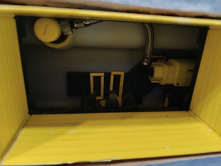

Имаме тоалетна структура с механизъм Viega. Почна да тече постоянно вода и не може да се напълни и спре. Какво ли може да е, и ако се налага да се сменя поплавъкът как се сменя?

Ако е в гаранция търси сервиз. Най вероятно не затваря пълнещия механизъм. Ако не намериш оригинал има универсални заместители. Гледай размера на гайката на меката връзка.

Ако повредата беше в пълнещия механизъм казанчето се пълни до горе и прелива през преливната тръба.
По-вероятно проблема е в изпразващия механизъм.
gecata1059 спрете водата и ако казанчето се самоизточи, проблемът е в изпразващия механизъм, но както писаха търсете сервиз.
Аз имах подобен проблем със структура Грое и нещо беше застанало на затвора на изпразващия механизъм.
Преди да викам сервиз пробвах с маркуч и външна вода, обилна струя, като с ръка държах отворен изпразващия механизъм. Промивката ме отърва от сервиз.
gecata1059 - специалист
Сигурно грешно съм разбрал въпроса.
За свалява на механизма схемата е залепена на часта най-вдясно от първата снимка.
