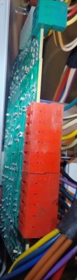

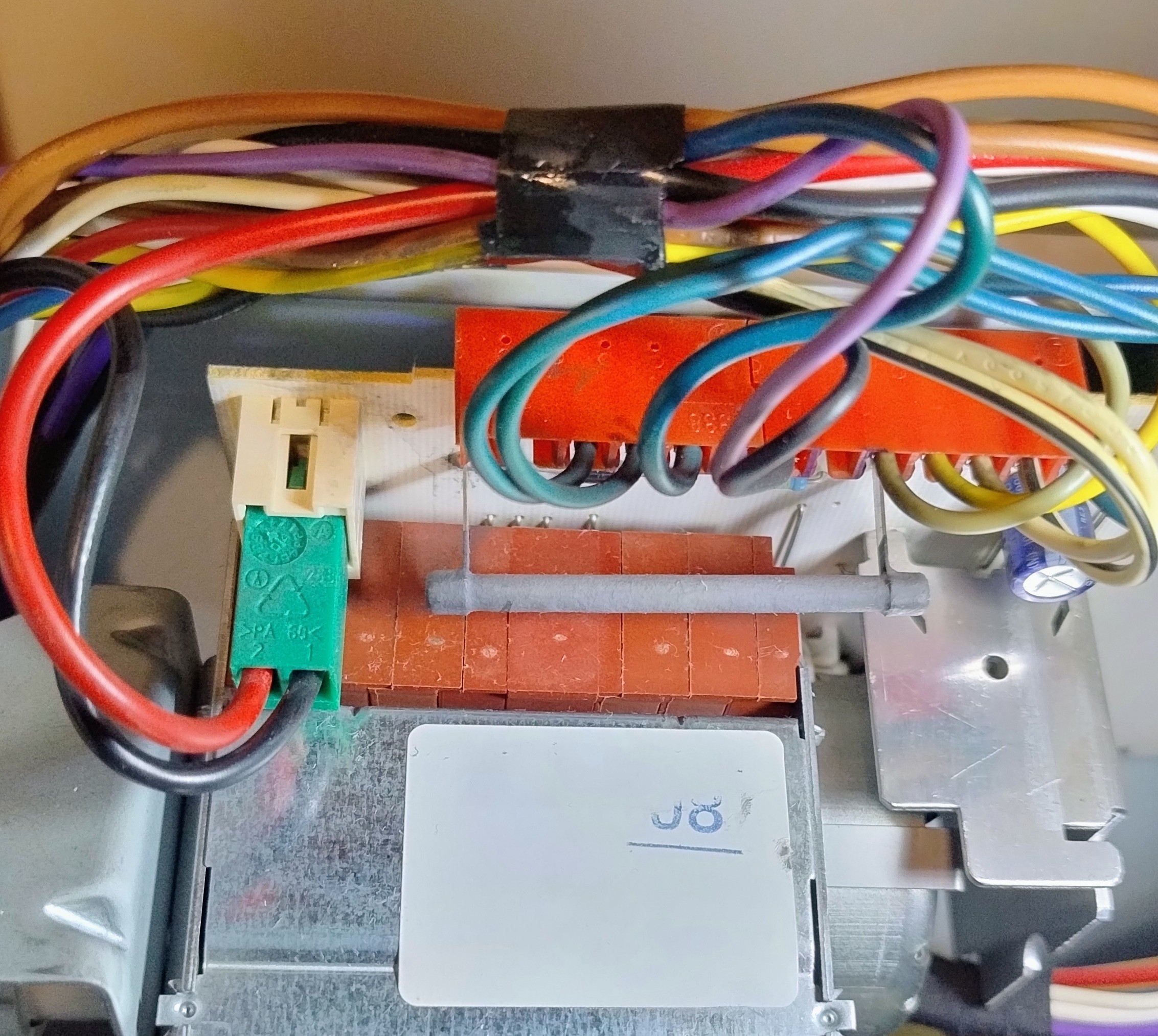

Имам пералня Горение, модела е wa984 която тръгва да центрафугирана високи обороти, а не плавно да ги развърта.
До колкото прочетох за това отговаря някакъв резистор. Интересува ме това сивото дърго цилиндърче ли е той? Надпис не се вижда. На платката до едното краче, където е запоен, пише Р 36.
Ако е това от къде може да се намери нов и с какви ли параметри е?

опукал ти е триака

Прочел си ... нищо. Тоя резистор не отговаря за оборотите и няма как да отговаря.
Виж предното мнение дето пише "опукал ти е триака". Това е една доста вероятна причина по описанието дето си дал.
Триака при теб би трябвало да е BTB16. Измери го за да разбереш дали е от него...

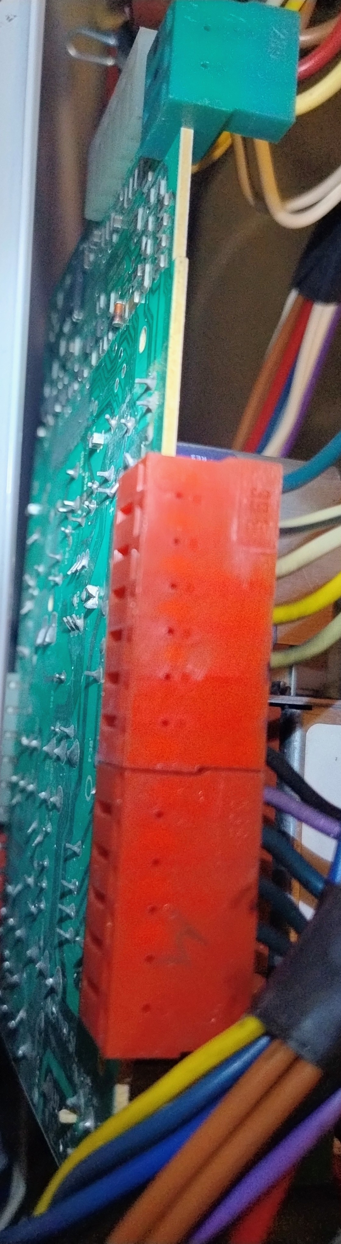

Може ли помощ къде се намира споменатия триак. Огледах мотора и платката, не видях нищо подобно на вид

С тази снимка на платката, която си показал, едва ли някой, който не е запознат със същата пералня и платката и ще ти помогне за разпознаване на триака.
Покажи качествени снимки от двете страни на платката.

Триака е на алуминиевия радиатор. Черно и непознато за теб животно с три крака.

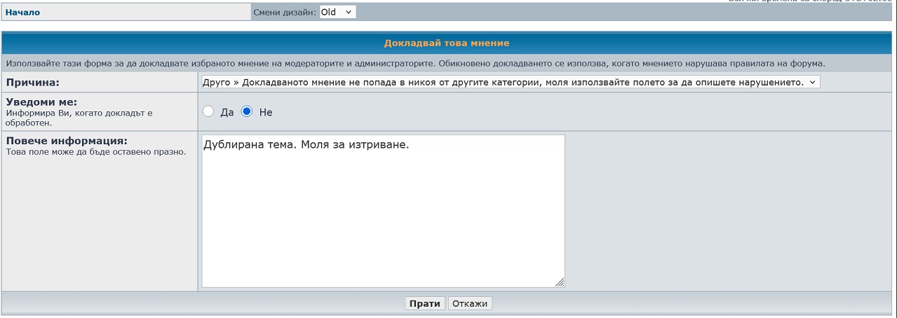

Не виждам от къде да си изтрия дублирането на другата тема!
вт апр 28, 2026 1:13 pmkvd74 написа:
Ако става дума за ТОВА ДУБЛИРАНЕ вече не можеш - освен ти и друг е писал в темата.
За изтриване в първия си пост натисни бутона с червената удивителна и там от падащото меню избери "Друго".
Отдолу в полето "Повече информация:" напиши например "Дублирана тема. Моля за изтриване."
