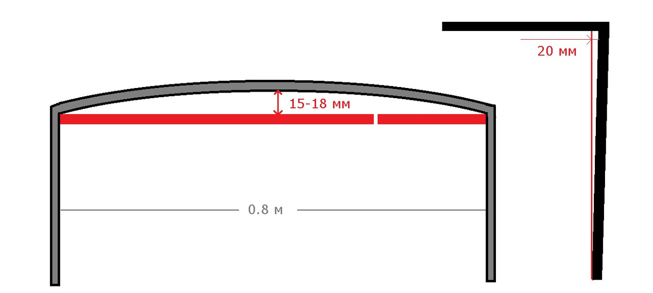

Това е една ниша, изградена с два слоя гипсокартон. Поради някакви причини гипсокартонът е „влъбнат“ и то не малко – около 20 мм. Освен това се отклонява от вертикалата също с около 20 мм. Върху него има хидроизолация, защото е в баня.
Въпросът е, ако при лепенето на плочките тези отклонения се компенсират с лепилото, ще има ли някакъв проблем, например, да се напукат плочките при стягане на лепилото и др.?
В краищата лепилният слой ще бъде съвсем тънък, а в средата около 15-20 мм. Плочките са с размер 50х25 см.

Много е, залепи парче картон,за да изправиш.

Тогава ще остане фугата между задната страна на новия лист гисокартон и стария. Старият е с хидро изолация и не ми е ясно с какво да се се запълни тази фуга.
Голямо прецакване :-)

За коя фуга говориш? Принципно дъгата не е голям проблем, но отклонението по вертикала ще ти отвори много повече от 20мм, ако тръгнеш да го изправяш.
