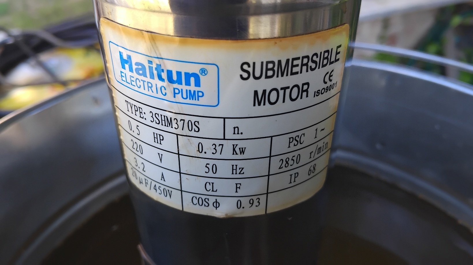

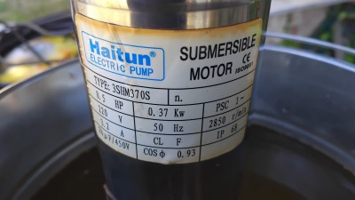

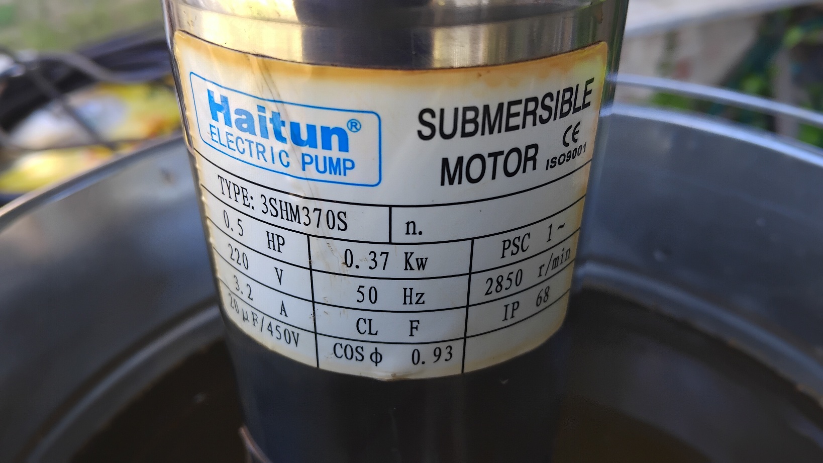

Привет,
За да не отварям нова тема.
Стана въпрос за потопяема центробежна помпа.
Бръмчи но не върти!
Спря от самосебе си.
Смених кондензатора в пусковато тябло.
Ротора се върти на ръка - върти се свободно но без голяма инерция.
След пускане и малко помощ /ръчно завъртане/ тръгва, но след 5 сек. спира - прилагам клипче на целия процес/.
Има ли шанс за ремонт или нова?
Предварително Благодаря!
