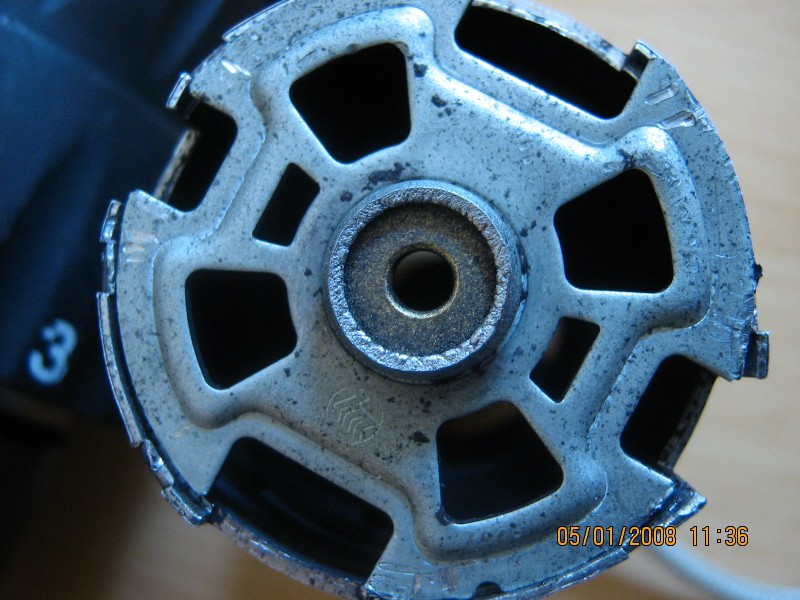

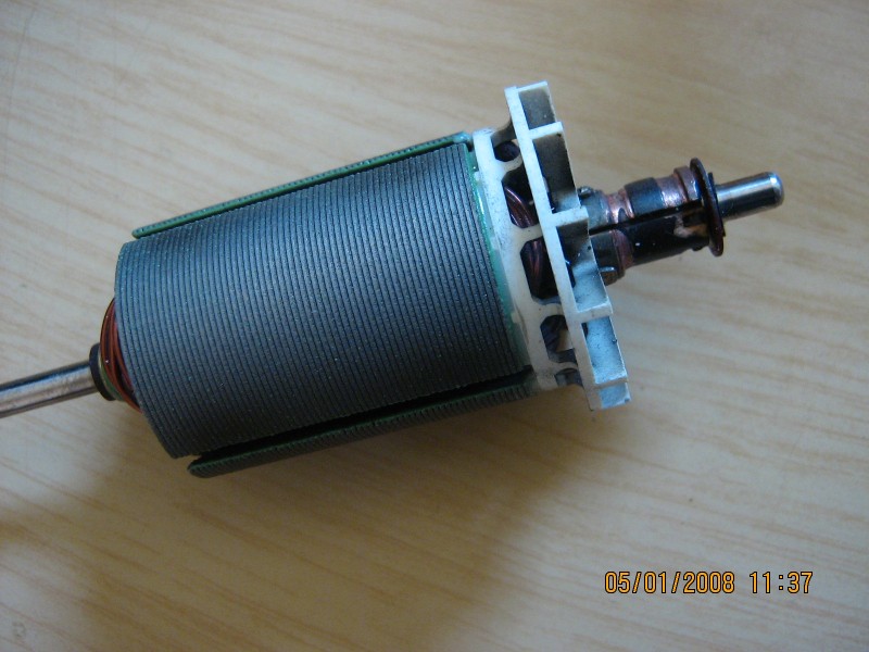

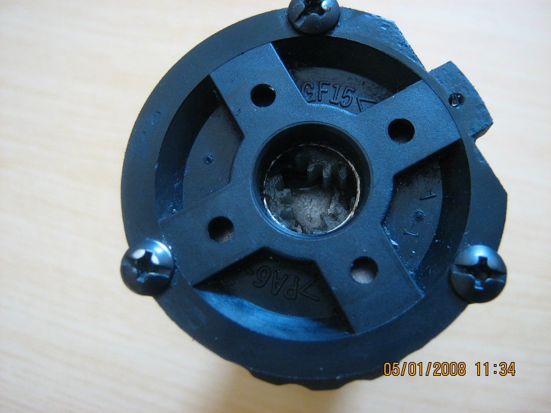

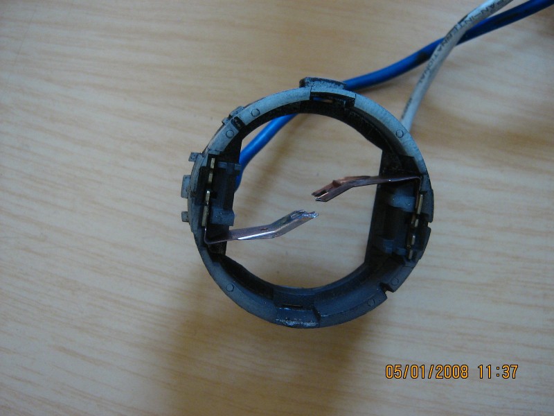

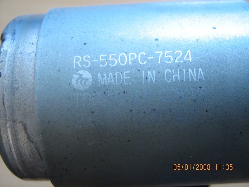

Добре. Нека направим малка презентация. Машината е BOSCH PSR 1440
Акумулаторен винтоверт от зелената серия. Цена около 200 лева с две батерии. Предвид цената и марката очакванията са големи, нали.
Машината като цяло е лека, удобна, добре балансирана. С прилична мощност за класа си. Батерията 1,2 Аh е с нормална издържливост, не се забелязва голям саморазряд. Лошо впечатление прави зарядното устройство. Няма индикатор за заредена батерия. В инструкцията пише зареждането да се извършва за 3 часа, след което да се изключи ръчно.
След едногодишна, нормална експлоатация двете батерии се сринаха тотално. Просто спряха да държат ток. Явно толкова е експлоатационния им срок. Няма лошо, но цената на нова батерия е 109 лв. !
Сега най-интересното.
В един момент машината просто спря. Усеща се лека миризма на изгоряло. Какво намираме вътре. Първото впечатление е изцяло пластмасовия редуктор. Мотора е капсулован, явно от Бош не предвиждат ремонтиране. След доста усилия разглобих мотора и учудването ми беше огромно! Изработката му е като на моторчетата на детските играчки: две медни пластинки с залепени на края графитчета за четки. Колектор с три пластинки. За двеста лева - толкова. Какво се беше случило? Четките се бяха износили, медните пластинки, на които те са залепени бяха опряли в медните пластини на колектора и в резултат едната от секциите е напълно стопена. Иначе сравнително добра машина отива на боклука.
Какво да кажа в заключение? Може би това:
"Постоянно ме измъчваше една непоносима мисъл, че при изпитването на моите изделия някой може да докаже, че са лошокачествени. Затова винаги се стремях да предлагам продукция, която да издържа на всяко обективно изпитване, така да се каже най-доброто от доброто"
Роберт Бош, 1918 г.
Съжалявам, Робърт, традициите не са това, което бяха....
