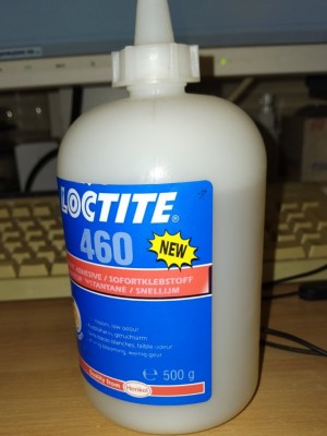

MamaMy - майстор
Любо, виж какво имам. Като вода е. Кажи какво даваш и може да се спазарим. Все пак е половин литър. :)

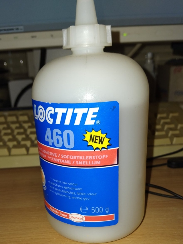

чет юни 25, 2026 8:38 pmMamaMy написа:
Това дето го имаш на магазина е 300 ЛевРо и да доста е течно - 40 mPa·s
Знам само за още едно от същия производител дето е по-течно - Loctite 406 и с 20 mPa·s. Ама пак е 300 ЛевРо за половинка... :-D

Какъв е проблема да го пробваш?
Купуваш малка опаковка от 20грама за 25 ЛевРо, пробваш и ако ти хареса се договаряте.
Елементарно! Примерно:
Секундно лепило Loctite 460 - 20g
