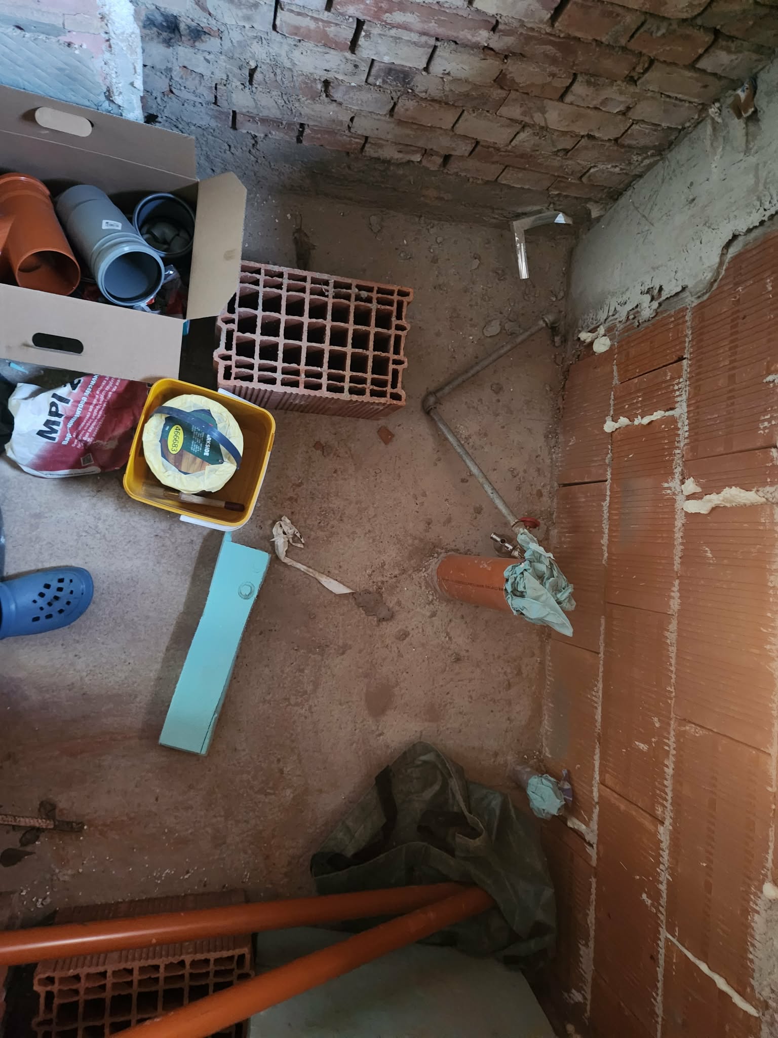

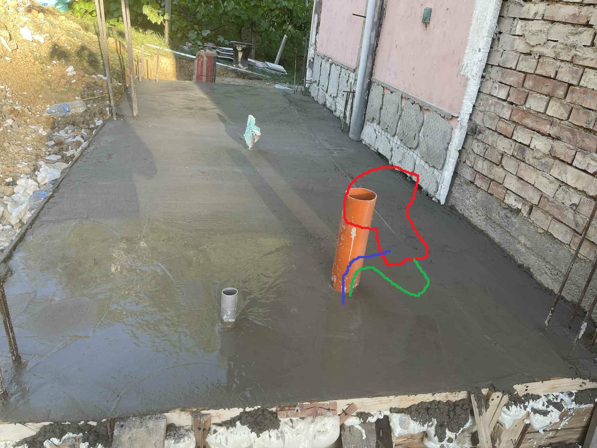

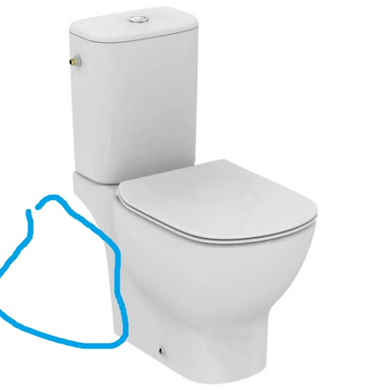

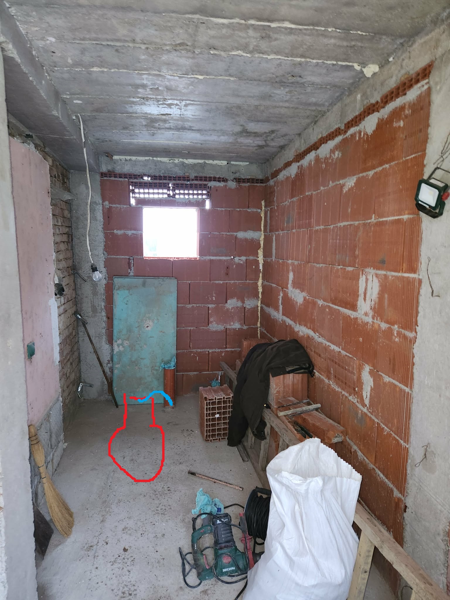

На вилата направихме нова баня ,като бутнахме стара външна тоалетна и оголемихме помещението. Обаче за да спечелим някой друг см вътре се получи голяма тъпотия за която съжелявам. Остана наличната канализация ,а местоположението и е много зле. Сега се чудим как да си проектираме вътре нещата при наличната тръба за тоалетната в нищото на 23см от стената (по спомен). За това въпроса ми е към запознатите с моноблокове. Проблем ли е ако сложим моноблока до тръбата странично, като от него излезе гъвкавата тръба назад,завие леко настрани,напред и се включи в тръбата?Виждал съм моноблокове които в долната си задна част имат странично извивка изрязано (не са до стената) , при тях има ли вариянт тръбата с коляно да излезе настрани и така да се включи в отходния канал? Т.е пак настрани и с завой надолу ? При всички тези вариянти тръбата ще се скрие с някакъв куфар с плочки. Прилагам снимка от плочата където се добива представа къде се намира тръбата + 1-2 от след това. На снимката с плочата тръбата в ляво е отходния канал за мивката който е на 5см от стената (да добиете представа). Мислехме моноблока да е завъртян настрани ,но тогава гърба на казанчето няма да лежи на стената и ще стане доста грозно. Другия вариянт е да гледа към стената на къщата ,но тогава гърба ще е към мивката и пак ще е кофти.. :проба: :проба: :?

Дам.. Ами просто не съм сигурен дали ще е проблем ,ако тоалетната е до тръбата за пътя на "акото" :) Точно за хармоника си мислех ,но и най-вече дали тези "изрязани" странично отзад моноблокове позволяват точно хармониката да тръгне настрани директно от тях.

Тоалетна чиния с долно оттичане. Пак ще е напред, но поне не толкова.
