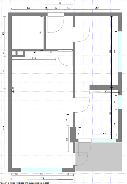

Please Помогнете ми да разпределя новиа си апартамент.Пращам Ви скица и ще съм Ви много благодарен ако ме посъветвате.

Получихме скицата :) . Странен разговор тече в тази тема.

Здравейте.Проблема е, че строителите ме притискат с това как да преграждат самите стаи.В момента апартамента е едно общо помещение .Трябва до 4 дни да им дам скица с това как да го направят.

Ами така да беше казал!!!
Пусни нова скица със СЪЩЕСТВУВАЩИТЕ и небутваеми стени! И с канализация! И във връзка с интериора - колко сте високи и колко деца има ...
prascho - майстор
като гледам блока дето строят под носа ни, стоителите не слагат никакви трегери. Най-добре е да дадеш скица, в която фигурират канализационните изводи, колоните и шайби ако има от вътрешните ти стени. Коминът го видяхме :) Както и броят и вида на помещенията, които желаеш да съществуват.

Че защо някой друг да ти решава, ти как да живееш? :?
Сядаш, правиш списък и решаваш кое къде искаш да е.Списъка:
Дали искаш като седнеш на дивана, слънцето да ти пече в лицете, доакто гледаш ТВ.
Дали искаш като седнеш на дивана, слънцето да пече телевизора ти, докато ти искаш да гледаш картина, не оражението на слънцето.
Къде ако си сложиш дивана, ще остане място да се минава през стаята.
Дали жена ти иска, когато мие загорялата от вчерашната пица тава, по-тчно от разтеклото се сирене, освен ако тавата не е тефлонова, но да не задълбавам :), да гледа през прозореца.
Дали сутрин, когато се събуждаш, искаш слънцето да ти свети, когато си обърнат надясно или наляво. Дали да ти пече и когато си обърнат наляво и когато си обърнат и надясно.
И отново точката с телевизора, но този път за спалнята.
Ако телевизора ти ще стои на секцията, съобразяваш едното с другото и другото с едното.
А пък щом ще решаваш къде да бъдат стените - хващаш дървения метър и отиваш в магазина. Но, метъра дървен да е, че така си осигуряваш вниманието на консултанти и зяпачи, които много могат да помогнат. Та, отиваш в мебелния магазин и взимаш ориентировъчно мерки на спалня, диван, фотьойли, табуретки. Така събраните мерки мащабираш и налагаш на плана. И гледаш какво разстояние би ти оставало ако еди коя си стена бъде еди къде си.
Например. :)
