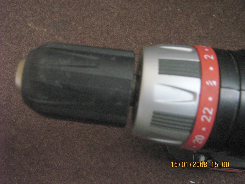

някой може ли да даде малко информация кое е по доброто решение едновтулков или двуфтулков защото гледам, че патронниците на новите бормашини и винтоверти им е описан този парамерът а честно казано не ме влече смяната на бургиите на партонник с зъбен венец :-)
Търсих в нет-а и в форума но не открих някаква съществена информация ако някой може да разясни моля за помощ :-)

Какво визираш под едно- и дву-втулков патронници ?И какъв е въпросът вообще ?

Проблем няма просто ме интересува каква е точно разликата между двата типа патронници ето 2 машини на които им дават че имат различни патронници

Разликата е много проста. Едновтулков патронник имат само машини с механично заключване на шпиндела. Просто затягаш и толкова. При двувтулковите трява да държиш в едната ръка едната втулка, а с другата да затягаш.
едновтулков патронник
griffin - майстор
алилуя :-) най-после някой да обясни
10х много :-)
