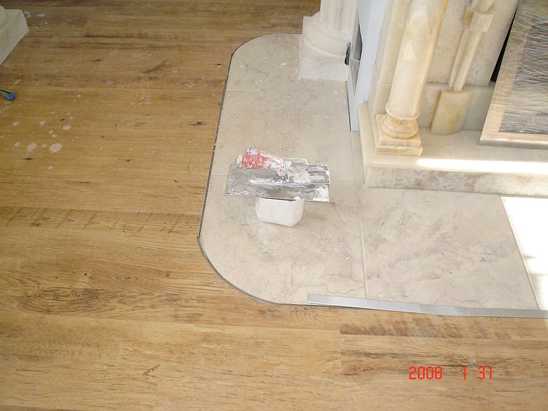

Днес сложихме паркета. Както се вижда на снимката между теракота и паркета трябва да се сложи преходна лайсна с извивка на 90градуса.Как се огъва метална "Т"образна лайсна.Пробвахме с нарязване отдолу,но не се получава много е твърда.Има ли в магазините гъвкава такава и къде :?: Ако някой има и такива снимки ще се радвам да ги видя.

Снимка на мястото на лайсната ли? Нямам в близък план ще го щракна.

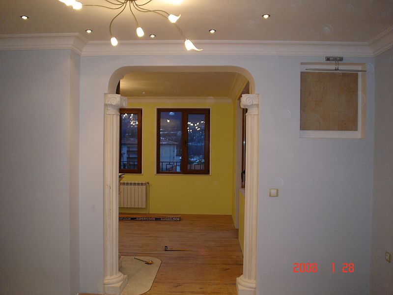

Дай снимка на первазите на тавана плсс.
anmoll - специалист

Това е извивката.

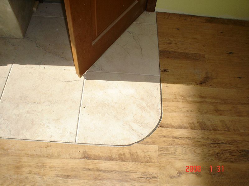

Това е лайсната,която ни даде зор.
anmoll - специалист
Продължавам да питам четящите. Майстори кажете никой ли не е извивал такава лайсна счупихме вече достатъчно за проби,има ли някаква тънкост при извиването...нагряване или знам ли какво? Къде да намеря тази гъвкава лайсна,дали изобщо съществува :? Как се огъва,дайте идея :?:

Тези които за за огъване не са плоски , а Г -образни. Нарязани са от едната трана , за да могат да се огънат под произволен радиус.
