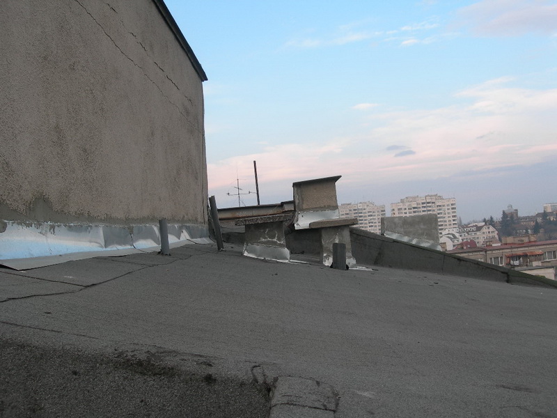

преди време правихме допълнителен покрив над покрива на едно епк
направихме конструкция за скатен покрив и вдигнахме кумините над него но съседите се оплакват че отдушниците в баните не дърпат
моля кажете как да увелича силата на комина

Отдушниците и комина нямат нищо общо!Помисли какво точно искаш да постигнеш и тогава питай пак. :?

колкото може по голяма височина над билото , или поне 1 метър. погледни в саитовете за камини там пише

Точно така!Удължете отдушника с около метър,но така,че да можете да надставите още ако е необходимо.А относно разликата,знаеш какво е комин,нали?Всяко "включване" на абсорбатори и др.подобни,влошават тягата му.
близо до комина има стена около 2м и ми е трудно да вдигна толкова комина ако сложа шапка ще помогне ли?

Я дай снимка или поне схема.Шапка няма да помогне с нищо!
утре ще го снимам и ще пусна смимка
така изглежда покрива
моля за коментар и помощ
tcerepa - помощник
вдигни комина още поне метър
