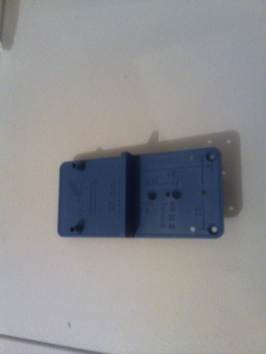

Поставянето на пантите беше голяма мъка, фрезер от 2 лв. и мазоли по ръцете от натискане

не знам дали си забелязъл в практикер има шаблон за такива панти за около 4 лв.

:shock: Не съм и чувал за такъв шаблон. Голямо усилие ми костваше, да поставя вратичките. :?
radush - специалист
шаблона е на Hettich, ако се бях сетил да те подсетя за него щеше да ти е по лесно с пантите.той е за малки и големи панти(има опция за пантите които се захващат с дюбел),сглобки и рафтоносачи.
