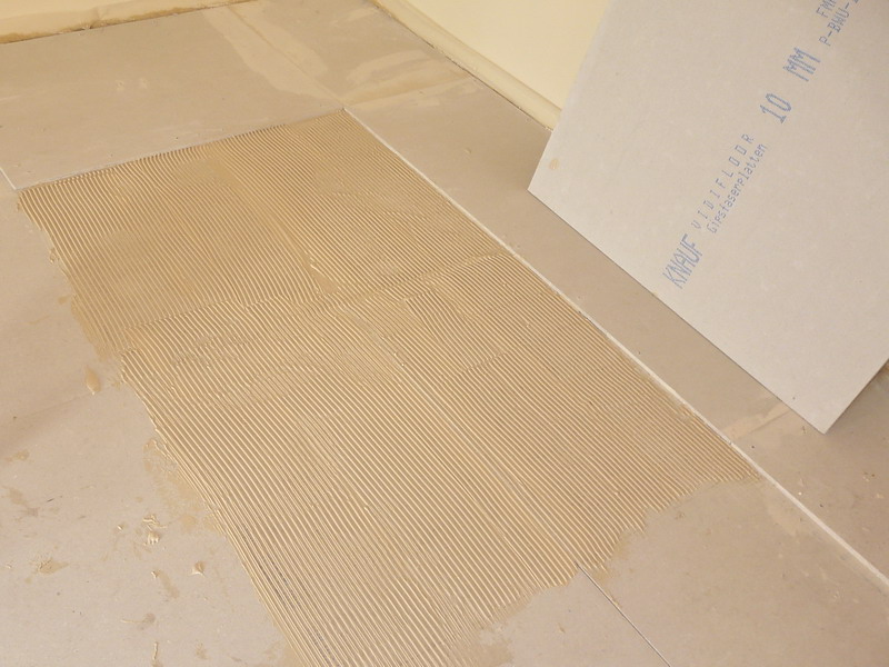

Най-бързо и лесно ще стане с направата на сух под http://www.napravisam.bg/forum/viewtopic.php?t=529

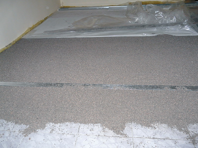

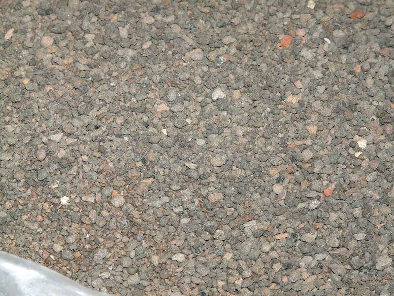

Вместо перлит обаче ти препоръчвам керамзит! Той издържа на по-голям товар без да се слегне и не се разпрашава като перлита. Особено като става въпрос за дебелини като твоята! За подобни дебелини се слага междинен пласт гипсфазер , който аз бих заменил с фибран - ще повиши ефекта на топлоизолацията ! Цената на 1000 литра( 1 кубик) керамзит е 190 лева . По този начин няма да се притеснявал и за товара на плочата - новия под ще е по-лек от старото дюшеме!

Продава се на чували по 80 литра! Поне аз такива разфасовки съм намерил , но може да има и други.А Прасчо не го слушай! Той , ако не е пийнал, обикновено капацитета на мозъка му е зает на 98% да мисли за жени и не му остава достатъчнио за да прецени ,че керамзита е 5 пъти по-лек и 9 пъти топлоизолацията му е по добра от циментовата замазка! Пък и съм сигурен че щом не е замесена мадама , надали е видял че става въпрос за 13 сантиметра "замазка" - че тя ще е по-дебела от плочата!
Керамзита на външен вида наподобава пясък , но е много по-лек и има по- добри топлоизолационни качества. Плътността му е 500кг/м3( бетон-2400кг/м3) ,а коефициента на топлопроводимост е 0,16 W/(m.K) (бетон 1.45W/(m.K))
Върху първия слой гипсфазер се нанася Унифлот на гребен 4мм и се полага втория слой гипсфазер и се завива с винтове са гипсфазер. Пода може да се използва след 4 часа! Върху пода могат да се полагат всякакви покрития включително и плочки с максимални разм
Върху вече нивелираната посипка се полага гипсфазера на кръстосана фуга.
Керамзита не се бърка,и се нанася наведнъж (: . Просто се изсипва от чувалите на пода и се нивелира.При дебелина над 10 см се слага междинен слой гипсфазер.
