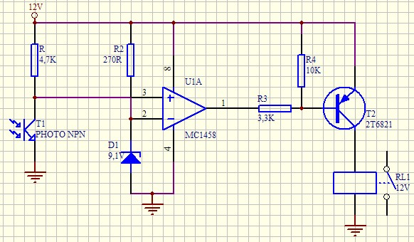

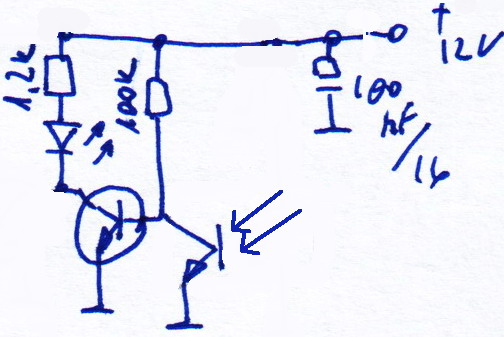

В общи линии идеята е следната:
да се направи датчки които да реагира когато интензитета на светлианта намалее,да не е много инертен (да е по-бърз от фоторезистор) и когато интезитета се възтанови пак да реагира.
Нещо като ключ да работи

Пробвай това!
Когато е тъмно релето е изключено, когато е светло то е включено.Ако размениш входовете на ОУ ще стане обратното
foto rele.jpg (61.55 KиБ) Видяна 7854 пъти

Този компаратор като го гледам ще върши работа.Обръщането може и с контактите на релето да става.Също може да се направи схема с микро процесор или с компютърно управление.За моята схема само забравих да спомена че реагира различно на светлината.На дневна и на обикновена крушка няма проблеми.Имам една луминесцентна лампа с електронно запалване(на по голяма честота мига).Датчика изобщо не реагира(влияе се от честотата на светене) –все едно е тъмно. За датчик съм сложил фото диод от механика на видео,но може да сложиш и друг.Например да сцепиш някой отворен оптрон,от мишка на комп или друг фото полупроводник

Благодаря за схемите но колко ще е чуствителен този датчик и ще можели да му се задава някаква чуствителност, смисал на каква светлина да сработва

Ами ако беше казал и за какво ще го използваш ???

Наистина кажи за какво ти трябва фоторелето за да получиш конкретен отговор.Иначе при мойта схема чувствителноста зависи от напрежението на ценеровия диод(D1).За да можеш да я регулираш в големи граници вместо него и R2 можеш да сложиш тример или потенциометър.

идеята в общи линии е следната :
когато мини ракатати примерно да може да се отчете по какъв път е минала и съответно да се подкарата разни идикатори да отчитат
затова ми трябва несхто което да реагира при про мяна на светлината
ELEMENTAL - специалист
В този случай и двете схеми ще ти свършат работа.Пък за да си улесниш живота може да си вземеш някой кит на Неомонтана.Те имаха точно такова фотореле за бърза промяна на осветеността(кит85, фотореле3, цена 1,8лв)
