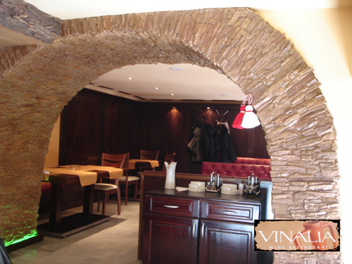

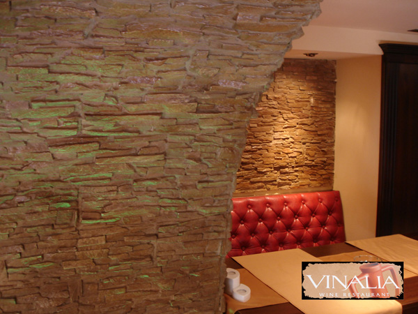

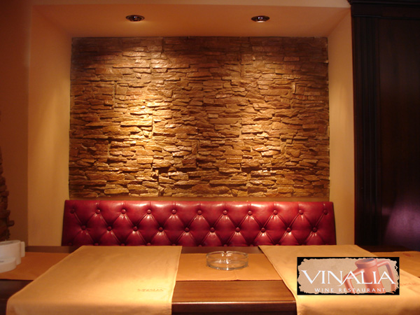

Свод и декоративни пана на гипсова основа

Ами кажи го де! Колко пъти те подканях да отвориш една тема и да опишеш какво представлява продукта ти, какви съставки има, как се полага, как се подготвя основата, как се фугира, какви инструменти са необходими, на какви условия издържа облицовката и за какво е подходяща и за какво не... и още такива неща, които не се сещам и които биха били полезни за всички в този форум. Не е въпроса в рекламата. Въпроса е, че си плеснал едни голи снимки и толкова. Дори хора от форума те питаха за подробности, но и това не обясни. Казваш идете на сайта. На сайта ти няма никаква информация от този род.
