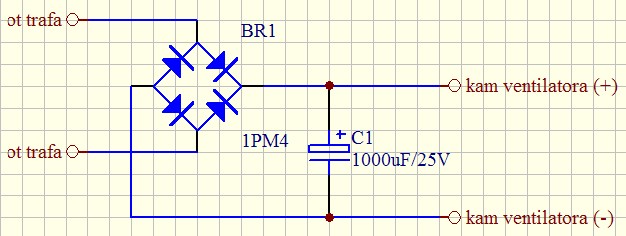

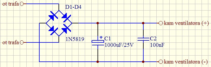

Можеш от трафа за лунички да си го захранваш.Ако е обикновен слагаш 1 грец схема 1РМ4 и един кондензатор 1000uF/25V и вентилатора си го връзваш паралелно на кондензатора.Ако ти е електронен трафа вместо греца слагаш 4 диода HER107.След малко ще пусна схемите на свързване в 2-та случая.

:arrow:
кондензатора е добре да е с ниско еквивалентно съпротивление (low ESR).Диодите трябва да са Шотки или ултрабързи (1N5819,HER104-108...)
pri elektronen traf.jpg (41.92 KиБ) Видяна 7122 пъти
pri obiknoven traf.jpg (36.42 KиБ) Видяна 7122 пъти

В грешка си.С траф за лунички ще ти излезе по-скъпо.Купи си един траф 9волта/0,5ампера (ще ти струва към 2,5-3лева) и му сложи грец схема и кондензатор 1000-2200uF/16V.

Траф 9 волта/0,5 ампера ще стане ли защото вентилаторчето мисля че е 12 ?
ELEMENTAL - специалист
Върху кондензатора ще имаш 9V.1,4=12,6V
Justy - майстор
ELEMENTAL написа:
Като включи вентилатора пак ще са 9 V :wink:
