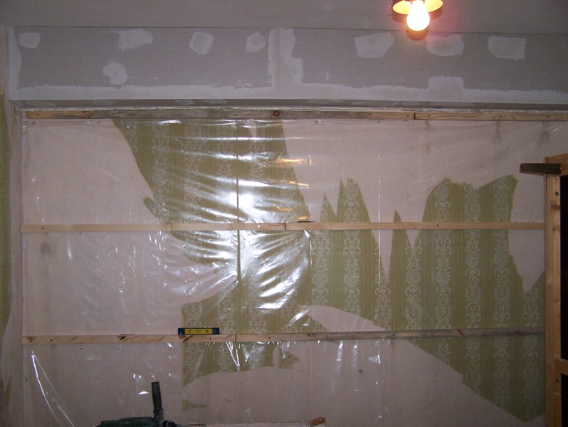

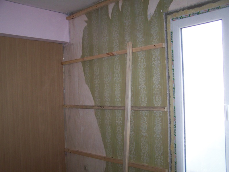

продължавам с другата стена

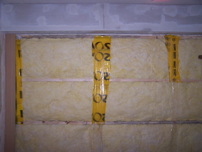

нареждам вата
направих скара за ламперия респективно гипскартона

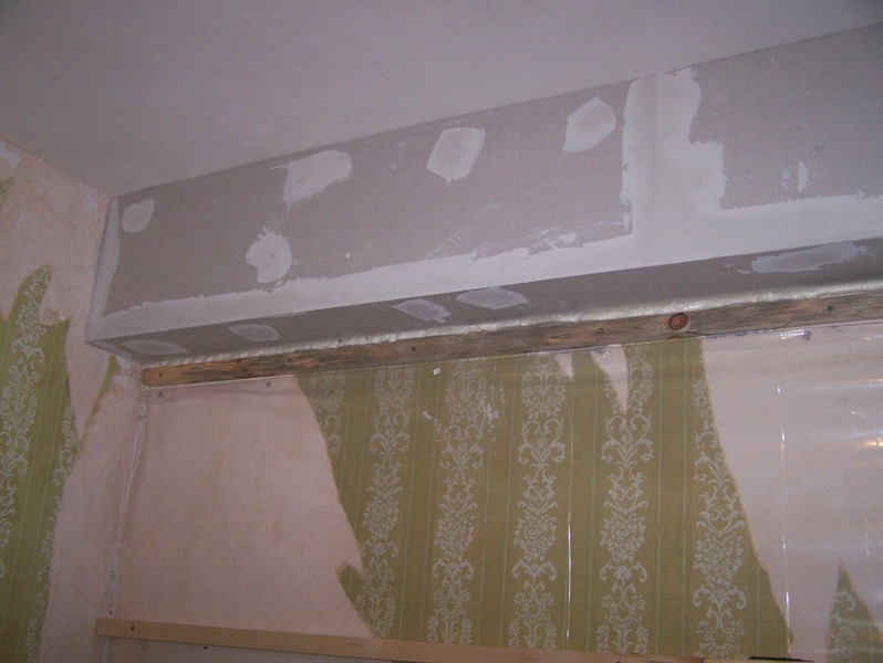

започваме с обличане на кривия трегер с депрон и гипскартон

Според мен поставянето на найлон е грешка. Най-вероятно ще превърнеш стаята си в парник и до година две ще имаш неблагоприятни резултати, които ще забележиш по ъглите на стаята. Особено, ако сложиш найлон и в кухнята! Там ще разбереш още на първата зима :-D
prascho - майстор
От към топлата страна/ стаята се поставя паронепропускливо фолио/найлон; от към студената страна/стената се поставя паропропускливо фолио, което е паропропускливо навън към стената и хидроизолационно навътре към ватата.
Така както си го направил, ватата ще поеме водните пари от помещението и тъй като има найлон от към стената тази влага ще се съхрани във ватата. Постепенно ще почернее/ мухляса. Виждал съм ефекта от запечатана вата с найлон.

този начин на изолация както предполагам и двамата се сещате не съм си го измислил а съм го прилагал в страна като Швеция където е доста по студено а и в цялата къща не само в спалнята...

Ако това са външни стени, влагата ще остане между ватата и найлона, както посочиха колегите.Това се прави с каширана вата - има си такава с алуминието фолио и фолиото се монтира към стаята.Освен топлоотразителна способност, фолиото не пропуска и евентуални "заблудени" пари.
