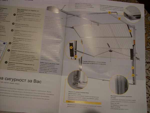

Има ли възможност да си направя гаражната врата която е двукрилна да се отваря и затваря с ел.мотор и как става.
Ако някой знае и има информация нека помага.
Благодаря предварително

Нужни са постояннотокови двигатели с редуктор , подходяща механика и сензори които възпрепядстват затварянето при наличие на препядствие управлявани от контролер ... :)
UNIOR - модератор
Това с двигаттеля и редуктора ясно, спор няма, по интресна е самата конструкция.Чертержи схеми за това пита колегата, пък биле те и принципни.
Вземи си два мотора за сателитни чинии.Работят на 36V и си имат редуктор.Нов е около 35-40лв.

Нека все пак да уточня. Вратите са дървени с височина 1260мм. и дължина 1600мм. Теглото ня всяка от тях е не повече от 40 - 45 кг.
Надявам се на вас :-D
