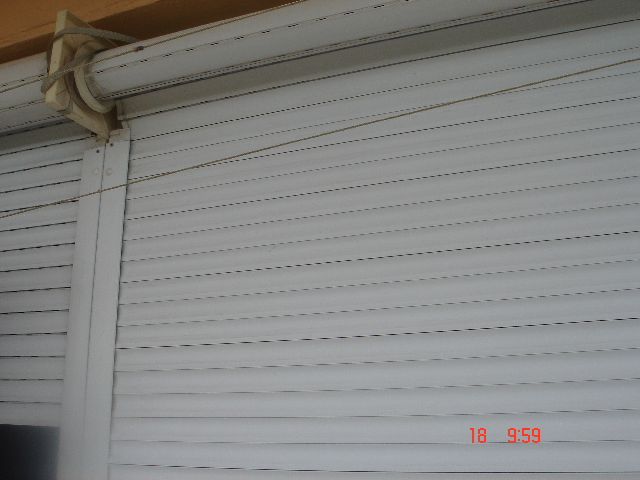

Здравейте, нова съм във форума, но ви чета ве4е всеки ден и е страхотен :) Имам едно въпросче за външни ролетни щори. Имам ги от около 5 години, а миналата си смених дограмата с ПВЦ. Фирмата която ми поставя щорите или вече не съшествува , или са си сменили офиса, нямам идея. От миналата година търся някои да ми сложи щорите безуспешно, и накрая реших, че ше се справя сама.С помощта на приятели.Единствено една фирма се съгласи, не помня коя, но ми обявиха цена 100лева. Става въпрос за 4 щори за прозорци и 2 за балконски врати. Едната щора даже баща ми успя сам да я сложи, сигурна съм че няма да има проблеми и с другите, но проблема е, 4е го е страх да дуп4и ПВЦ дограмата, за да може да прекара връвчиците за щорите вътре в стаята.Някои има ли идея с какво се дупчи ПВЦ дограма и има ли някакви рискове при дупчене. Не ми се иска да съсипем дограмата :) А щорите са си по размер на прозорците.Ето една снимчица на щорите :) Благодаря!
ПС: Забравих да кажа , 4е щорите са към балкони.

Пробивай ,не се страхувай.Пробива се трудно, защото вътре има стоманен профил и ти трябват качествени свредла.Иначе няма проблем за дограмата.Аз имам два прозореца, които от 4 години са със щори.
На снимката не мога да видя добре но май механизма за вдигането е с ленти (плосък шнур). За да го ползваш трябва да се пробие съответно широк отвор.
Съветвам те да си купиш табакери с кръгъл шнур, струваха 5-6 лева. При тях се дупчи един отвор мисля беше 10мм , в него се вкарва една пружина а от вътрешна страна си има ролка. Всичко е включено в комплекта, само трябва да намериш склада за щорите. С него вдигането и свалянето е много по-лесно.

Тези табакери с кръгъл шнур лесно ли се монтират или трябва специалист :? Ще може ли човек който не се е занимавал досега с такова нещо да ги смени :roll: :?

Да, това е този плосък шнур, който за една година висене на балкона (там съм ги складирала) от дъждовете и слънцето стана на вестник, лесно се къса, така че със сигурност е за смяна. ЕДИ и дандан благодаря, само трябва да намеря такъв склад за щори, за да си го взема това механизъмче :) А с каква бормашина се дупчи? Специална :?: Много ви благодаря за отговорите :) Направо сте експресни! :-D
Тези табакери с кръгъл шнур лесно ли се монтират или трябва специалист Ще може ли човек който не се е занимавал досега с такова нещо да ги смени
Нищо сложно няма, минава там където е минавал стария шнур, лично аз сам си монтирах нови щори без да съм правил преди.
Дупчи се с бормашина каквато имаш може и акумулаторна, като си купиш табакерите ще видиш размера на гъвкавата пружина и дупчиш, евентуално може с по-малко свредло преди това и след това с голямото за улеснение. Закрепването става със самонарязващи винтове.
