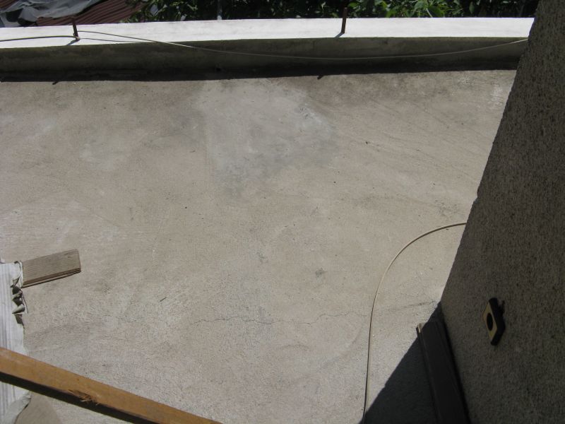

въпросната тераса се намира на първия етаж и под нея има гаражи . много течеше дори и по жегите .бяха се образували дори сталактити . терасата беше с мозаячни плочки залепени с цимент към замазката и под тях имаше асфалтови хидроизолация ,като по ъглите ( между стените и пода ) не беше залепена и имаше кухина , в която с продължение на годините конденза се беше превърнал в постоянна избиваща влага . наложи се цялостно изкъртване на плочите , замазката и изчистване на старата изолация до последното парченце асфалт.
след това оставих плочата да изсъхне 2 седмици на яркото лятно слънце и се започна офанзивата . изчисти се основата и цокъла от слаби места до здраво и като се почна едно метене половин метла отиде . след това се грундира всичко ( пода и цокъла ) с боро контакт , отгоре една шпакловка с боро флекс и като изсъхна положихме първата хидро изолация . не мога да се сетя за марката в момента , но беше еднокомпонентна суха в чувалчета някаква Българска – теразит примерно . По ъглите сложихме и стъклофибърна мрежа .върху нея се направиха майките за замазката и се започна компенсационната фуга . изчиства се старата такава до дъното й , измита се хубаво и се полагат конопени въжета и се залива с един гел - KB-PUR GEL на немската фирма KOSTER .тази процедура се направи още няколко пъти защото след изчистването на старата пяна от фугата се освободи доста място .накрая стана тъка =>
след това последва вертикалната част от фугата .
от същото въже се режат къси пърчета и се смесват с въпросният гел ( KB-PUR GE ) и се слагат много бързо във фугата . като казвам много бързо имам впредвид зверски бързо , защото гела като се смеси с вода се втвърдява за 10 секунди . и тази процедура се прави няколко пъти до пълното запълване на фугата =>
много яка химия направо разлагат ръкавиците . винаги си носете по 2 чифта ръкавици , та дори и по 3
на другият ден върху въжетата и гела се слага еластична лента ( К 120 пак на същата марка KOSTER) , . отгоре се прави замазката и като изсъхне се "нарязва" с диамантен диск за бетон на "квадрати" не по-големи от 3 на 3 метра с дълбочина около 1,5 см.
измита се пак много хубаво и се грундира . после се полага последната и най-важна хидроизолация - в случая BD 50 . в ъглите се слага от еластичната лента
след това се прави и останалата част от терасата- пода и цокъла
накрая след като е изсъхнало 2 дена се запушва канала
и се пълни терасата с вода за 24 часа зада се тества държи ли хидроизолацията . след като издържи теста се пише протокол че всичко е изпълнено подобаващо манияшки и се продължава с лепенето на плочките и крайното оформяне на компенсационната фуга .

понеже изчезнаха снимките , по назнайна от мен причина ги качвам отново , само зада не се обесмисля и зада е полезна темата на всички хора с проблеми от течове :) :wink: :computer: :hug:
единствено не ми се занимава втори път да ги подреждам
смятам че ще се ориентирате и тaка :) :respekt:
дори добавих и една нова снимка :roll:

каква е ролята на въжетата и гела?
$64EN - специалист
tuninghuman написа:
функцията им е че те се напояват с този гел и улавя и най-малката влага , която се опитва да премине през фугата . гела сам по себеси може да поема много вода и колкото повече влага и вода поема , толкова повече се разширява и не позволява проникване на вода на по-дълбоко . страшна работа е много е добър .като ходих във фирмата да ме обучават как се работи с продуктите им , ми демонстрираха функцията на гела- едно парче от засъхнал гел с размери в диаметър колкото старите железни 10 лева и дебелина около 5-10 мм го сложиха в една пластмасова чаша от 250 мл пълна 2/3 с вода и след известно време гелът попи всичката вода и зае формата на чашата :? . много напредват технологиите в днешно време.
та в общи линий се слагат такива въжета , защото те също поемат гела в себеси ( след като се залеят въжетата с гела , започват да се свиват много с по 40 см от всяка страна и от 10 метра стават към 9,2 м -затва се режат по-дълги ) и помагат да се намали количеството на използвания гел ( служи като плънка един вид , която пак има свойствата на гела ) .
tuninghuman - специалист
$64EN благодаря ти за отговора и самата тема е супер - с много полезно инфо и снимки. тоя гел много яко нещо е явно - в кой магазини продават тези продукти - Koster?
имам и една ли4на молба - моля те за съвет и насоки как да направя тези две тераси особенно полукръглата (тя е над помещение) да не пропускат капчица - въпросната полукръгла тераса има замазка и 2 шпакловки - едната е с водно стъкло смесено в разтвора. Искам да им слагам гранитогрес или нещо друго но преди това искам тотална хидроизолация
Kakви материали на кои производители препоръчваш или кои не?

$64EN - специалист
tuninghuman написа:
:-D много се радвам че ви харесва и още повече ще се радвам ако е полезна на някой тази темата :) .от доста време се канех да я направя и най-накрая успях да отделя малко време и да кача снимките
tuninghuman написа:
незнам дали се продават продуктите на тази фирма в някой магазин , защото аз си ги взимам направо от главните дистрибутори за БГ .
иначе гела е действително много як .на сайта на фирмата можеш да видиш има презентации .едната е с един басеин , който се напуква и започва да изтича вода от пукнатината. гела е точно за такива цели , при това се обработва пукнатината отвъншната страна с определено съотношение вода . в даденият пример се смесва 1:1 със спец. пистолет и стяга за секунда най-много .

значи щом ще полагаш нещо над изолацията съвсем спокойно можеш да направиш същата изолация като на тази тераса , която аз направих . въпросната изолация се води BD 50 .в баки е и е готова за работа , само се разбърква хубаво . единственото важно нещо е че трябва замазката да е идеално суха и чиста , за да се гарантира добра спойка между изолацията и основата.
tuninghuman написа:
горещо ти препоръчвам продуктите на въпросната фирма ( и не защото се опитвам да им правя реклама , а защото се обедих практически в техните качества ) .за сега съм работил съм с хидроизолационни материяли на теразит на циментова основа , на церазит пак на циментова основа и на боро -течната гума , и да си призная нито едно от изброените не може да се сравни с BD 50. просто това е най-добрият материял с който съм работил до сега и друг не използвам вече става ли дума за хидроизолация . затова призовах ако някой е работил с други марки изолация да сподели доволен ли е от тях .
