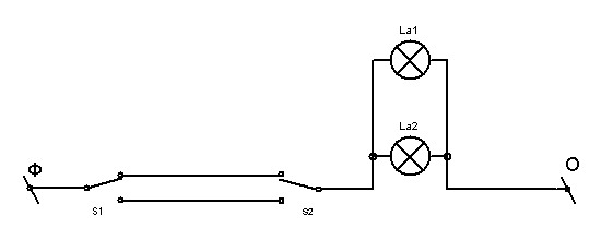

Здравейте,прочетох из форума но пак не ми стана ясно ,как да вържа два девиатора?
Има две лампи и два ключа (коридор)
Правя това:
А за девиаторните ключове има хватка:
1. Гасиш тока
2. махаш ключовете
3. пускаш тока и тъсиш фазата - трябва да е само една от шестте жички отбелязваш си я по някакъв начин
4. пак гасиш тока и монтираш единия ключ така, че фазата да е от страната дето има само една клема а другите две жици слагаш от другата страна дето има две клеми
5. пак пускаш тока и отиваш при другия контакт - търсиш фазата, щото вече се е появила от първия ключ - отбелязваш я
6. отиваш пти монтирания ключ и го щракваш един път
7. пак отиваш при конзолата с извадените кабели и търсиш фаза - тя трябва да е на друго място, не там дето е била преди малко и отбелязваш и този кабел.
8. сега се спира тока на ново и се монтира ключа така, че двете жици на които е имало фаза да са от страната с две клеми без да има значение кое, къде а третата жица се слага на самостоятелната клема
9. вграждате ключа и пускате тока
10. Радвате се на ефекта Smile и продължавате да пишете във форума
Сложих единия ключ ,както пише тук но на другия ключ излиза само на един кабел фаза?Къде бъркам?

Възможно е "грешката" да е в точка 4 от методиката :roll:
В практиката съм срещал девиаторни ключове, на които общата клема не е самичка - от нейната страна е и едната от другите 2 клеми.
Всичко зависи от производителя в крайна сметка - къде му е било най-удобно от техническа гледна точка поставянето на общата клема.
Да не говорим, че в един правоъгълен, равнобедрен триъгълник, какъвто описват клемите на девиаторния ключ, много трудно може да се каже коя клема е "сама" - всичко зависи от мислената разделителна линия - дали е вертикална или хоризонтална.
Разгледай внимателно ключа - превключи го няколко пъти за да установиш коя е общата клема. Тя е важната - от там се тръгва. На нея слагаш фазата и нататък всичко трябва да е както е описано в методиката на монтиране на девиаторни ключове.

Нулата отива директно на осветителното тяло / или тела /. При хитро планиране на инсталацията задължителните кабели между двете кутии са два - тези между превключващите контакти на ключовете. В кутията на единия ключ тлябва да влиза фаза, а от другата кутия тази фаза / минала през ключовете / отива на осветителното тяло.
Наскоро свързвах девиатори и на самият ключ отзад със стрелки бяха показани изводите: една входяща стрелка/дето е фазата или лампата/ и две изходящи стрелки/тези, които са между ключовете/. Так че разгледай внимателно ключовете!

Точно точка 4 ,беше проблема общата беше от страната дето са двете клеми,както и да е оправих се .Благодаря за насоката :)

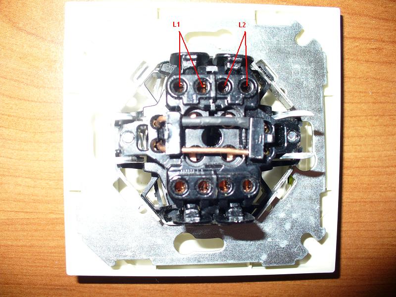

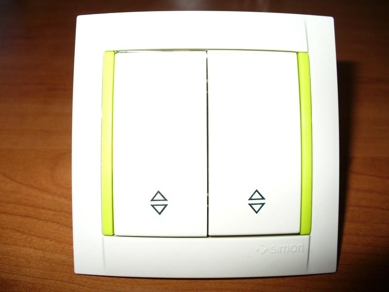

Здравейте, правя ремонт и ми се налага да сменя ключовете за лампите и тук идва проблема.В магазина понеже много бързах и купих Сериен девиаторен ключ вместо обикновен сериен и сега като вържа ключа се получава така, че като светна единия кръг лампи ( при мен са 4) и се опитам със другата половина от ключа да светна другия кръг от лампи ( 3 на брой), вместо да светнат втората половина от двойноя ключ гаси първия кръг.Какви ли не комбинации правих и мостове слагах и нули с фази комбинаций обаче не успях.
Ако някой знае възможно ли е да напражя девиаторния ключ обикновен сериен или трябва да се връщам в магазина за нов сериен ключ.Повече информация в кутията на ключа са три кабела Фаза + две нули към крушките, при запалванр горе на полилея се появяват две фази и обратна нула.
Trifun - специалист
Серийният девиаторен ключ по същество представлява ДВА девиаторни ключа, събрани в общ корпус. Същото нещо е и кръстатият ключ - разликата между двата е че при кръстатият капачето отпред е цяло, като на единичен ключ, а при серийният девиаторен е с две отделни капачета.
Не би трябвало да имаш проблем за използването му за полилей - просто фазата в кутията трябва да е подадеш и на двете общи клеми на ключа, единият от другите два проводника - на L1, а другият - на L2.
Номера е да намериш кои са общите клеми на двете половинки от ключа и на тях да подадеш фазата.
Успех !
