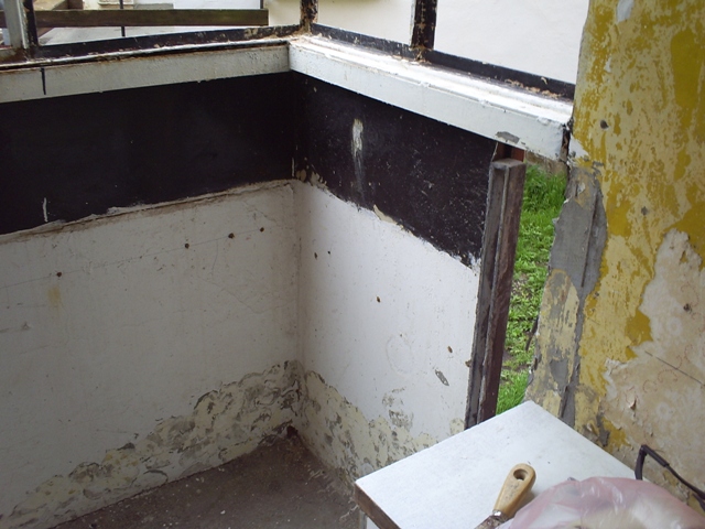

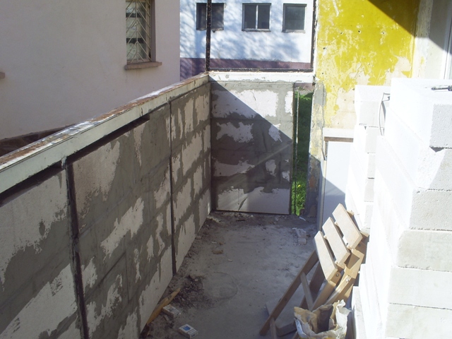

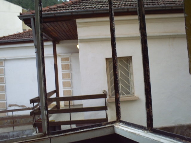

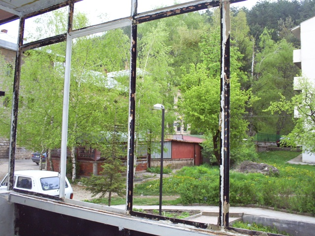

Реших да направя от хола 2 стаи- едната детска,а другата нещо като хол или стая за гости.
Почвам с терасата.
Предстартово състояние:

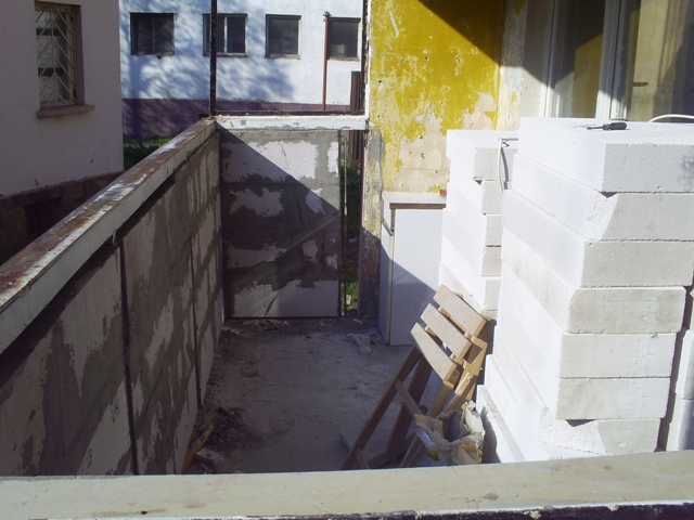

skyfx - специалист
Ден втори
почвам с 5 см по парапета
skyfx - специалист
ден трети
skyfx - специалист

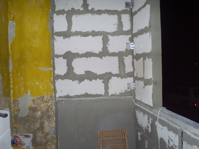

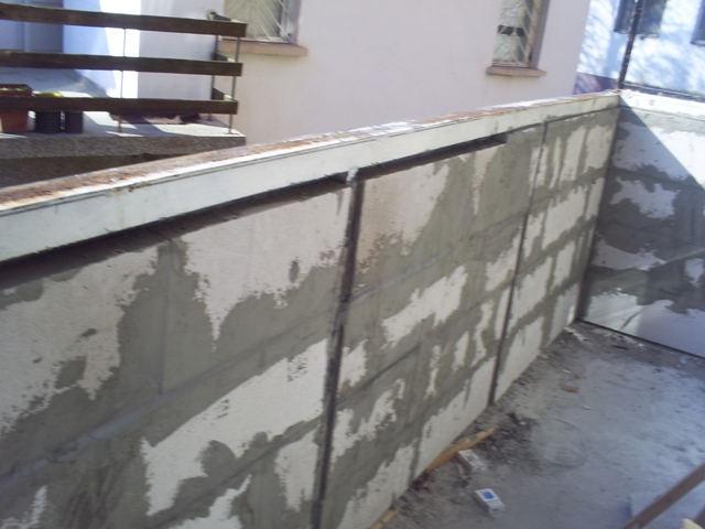

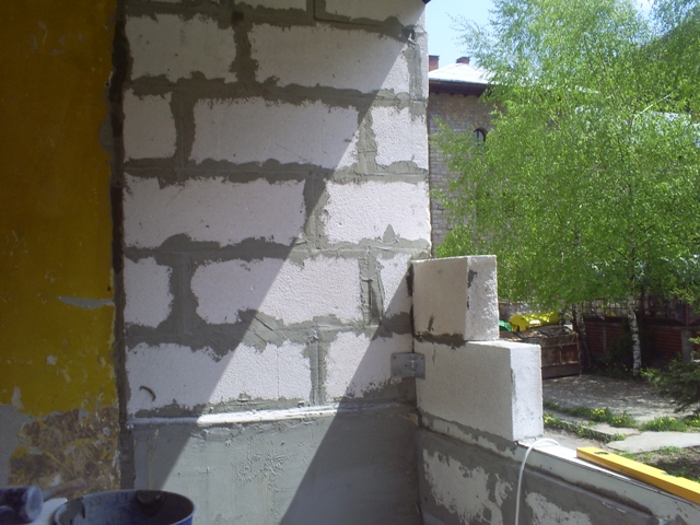

Ей такъв съм си майстор.Сигурно ще отнеса критики,но това е положението. За пръв път зидам.
Отвътре ще има гипскартон,а отвън ще е 5 см изолация по системата на оргахим. /това съм правил/.

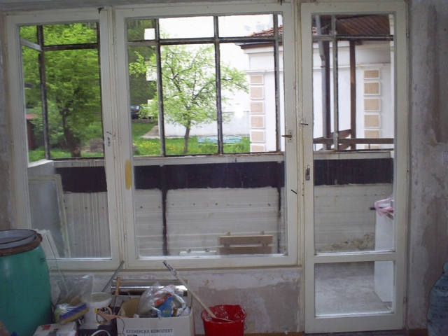

Чакам прозореца,после ще има още снимки.

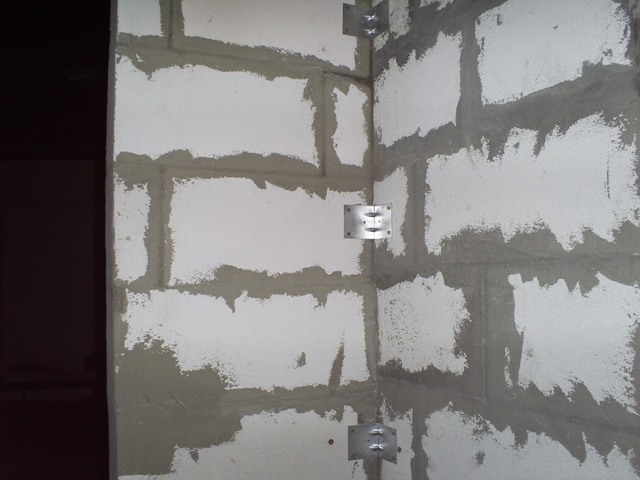

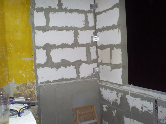

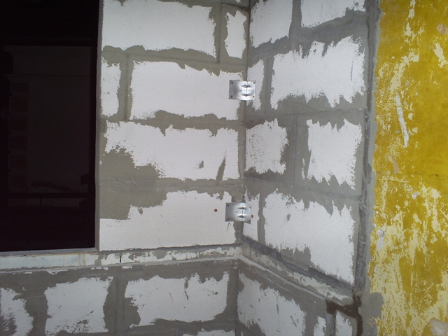

Защо не разминаваш зидарията в ъглите и да застъпваш тухлите,а слагаш планки
Освен всичко друго планките завити с тези рапидки са безполезни
Така не става по здраво
Освен това каква е тази топлоизолация по система оргахим?
Или аз не я знам или само някой и казват така :?
Не се вижда хубаво тавана на балкона -там какво смяташ да сложиш ?
Хубаво е ако е имало теч преди това да го неутрализираш
Снимай ако искаш да метнем по едно око

В ъгъла съм оставил винкела от остъклението,а и терасата е доста крива. планките съм ги хванал с дюбели за газобетон / това вече го видях като решение на няколко места/.
Между тавана и итонга съм оставил 2см за запълване с пяна,а самият таван ще го правя с вата и гипскартон.
Течове не е имало.
Системата на Оргахим е Деко - лепило, EPS , дюбели, мрежа, шпакловка, мазилка.
Казвам,че е на Оргахим,защото всички материали за от тях.
Така си правих останалата изолация.
masterval - майстор
Това с винкела няма лошо, но е добре зидарията да се превръзва. Страниците ти ще се крепят от винкела, а челните стенички за какво ще се държат? За монтираната дограма, която ще има площ 2,50-3 м.кв. И като духне от баира вятър, няма да е много стабилно. И ако можеш, занити горните два сантиметра с нещо по-сериозно, напр. в няколко дупки набий къси парчета арматура и след иззидването напълни с пясък и цемент. Пяната не е за това.
Винтовете в тухлата могат да задържат зидарията да не се размести докато хване лепилото, но не повече.

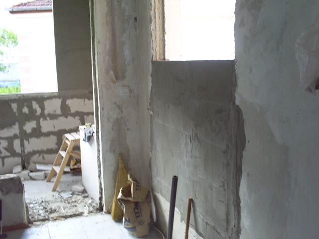

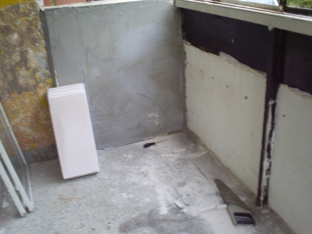

Успях да зазидам наполовина още един прозорец.
Отгоре ще е прозорец с по-малки размери.
