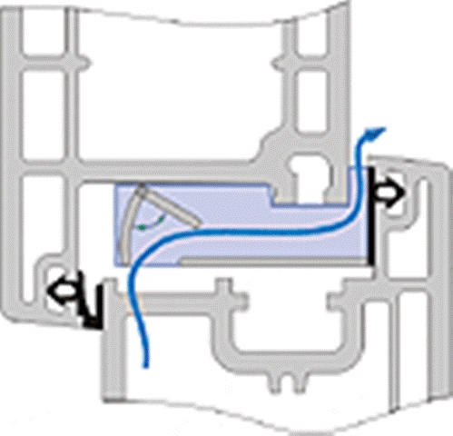

Струма чи се, че няма какво да им се задръства, само руснаците се оплакват от образуване на лед, но тук температурите са други. Струва ми се полезно, но преди струваха луди пари едни френски бяха и се монтираха допълнително. А сега има и готови профили.

Търсиш в Гуглата на "вентиляция клапан окно" или нещо подобно. Имай предвид, че вече съществуват много системи и различни принципни подходи. Преди се монтираха вертикални откъм пантите, сега отгоре на крилото и пр.

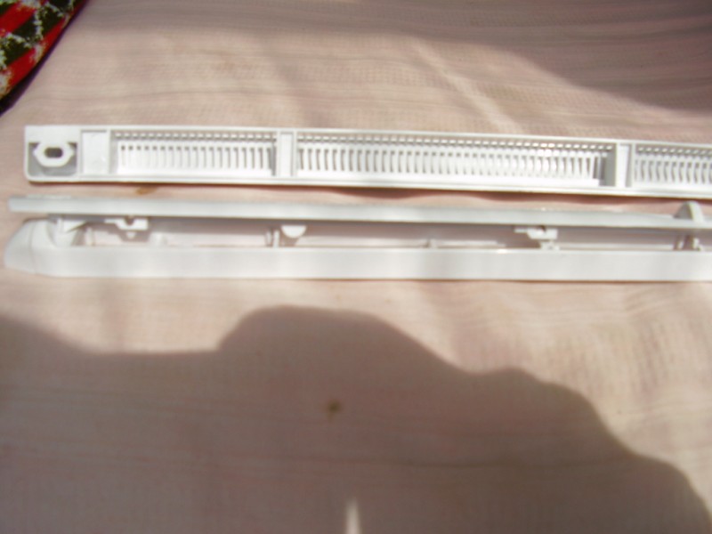

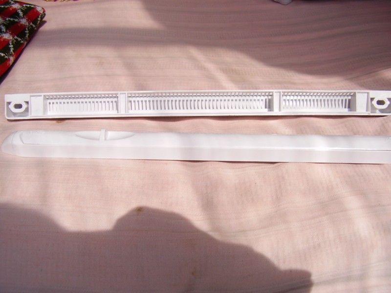

Това е клапа за дограма,която може да се монтира впоследствие.Цена евтина.Пробиват се дупки през касата на дограмата.Клапата ги прикрива а вътрешната част ги отваря и затваря.Пропуска малко повече обем въздух,за обмяна.Върши работа при малко количество влага,за хора които не проветряват често.Също и за необитаеми жилища да се проветряват без да е отворен прозореца.
