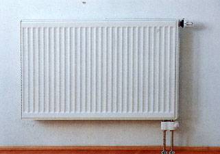

Някой знае ли с какво да окача панелен радиатор за стена,при положение че на стената има 3 см eps(стиропор).С дюбели или с нещо друго?Притеснява ме изолацията дали няма да направи беля?Ако някой знае как нека каже.

n_a написа:Какво е това панелен радиатор и колко тежи?Това е радиатор от ламарина а не от алумин.По принцип се хваща за стената със конзола ,но в моя случай има 3 см стиропор на нея стена.

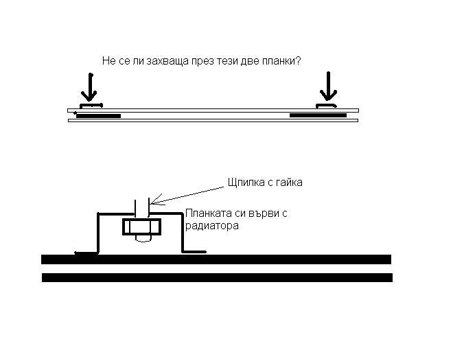

masterval
- Мнения: 1253
Мисля, че се монтират едни планки при панелните, а не конзоли, като чугунените. Свалял съм, ама де да помни всичко човек. Бяха с мощни алуминиеви анкери със шпилка М12 и гайка. Няма да имаш грижа. Шпилките - около 150 мм дълги, а защо не и 200.

Takezo Sensey
- модератор
- Мнения: 2380
Винт за директен монтаж на дограма , достатъчно як е .Препоръчвам 182 мм.
Задължително , планки ...ако нямаш ще си изрежеш от "П" - образен профил.
Зад радиатора технологично разстояние 5-7 см.
Винтовете не завиваи докрай , за да може радиатора леко да "висне" в долния си край назад към стената.
В двата долни ъгъла , между радиатора и стената подложи по едно дървено трупче .Ако е с по голяма площ , тежеста на радиатора ще се разпредели по равномерно върхи изолацията...няма да пропадне .
