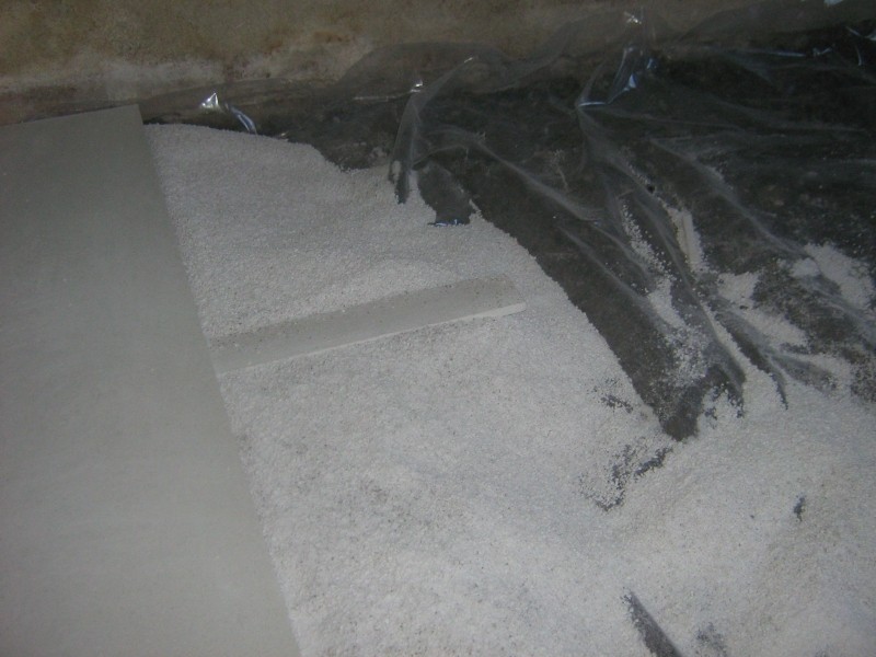

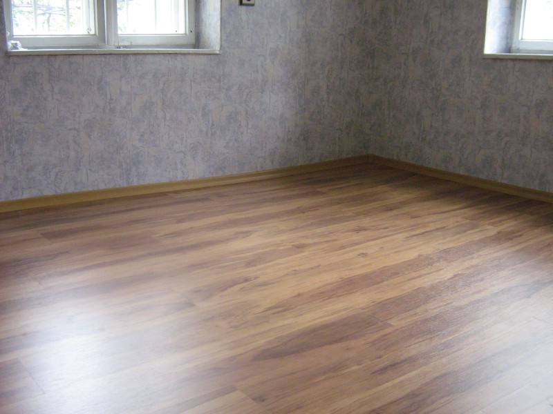

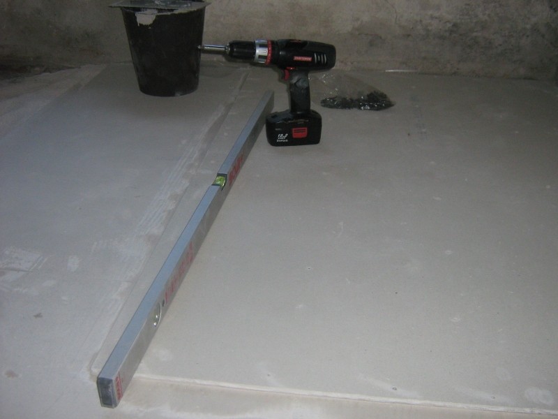

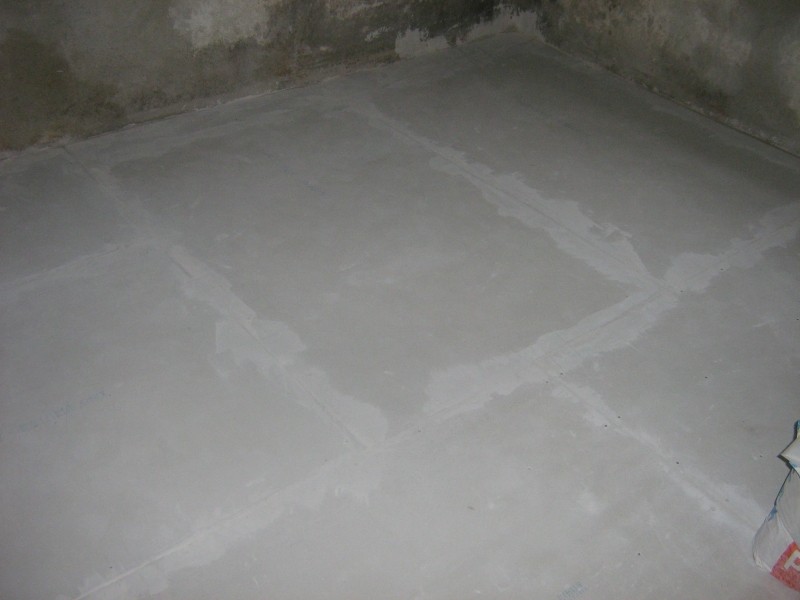

Няма смисъл да я махаш. При мене имаше сгурия около 30 см. Изчистих доколкото беше възможно по-едрите парчета, трамбовах малко, постлах найлон и отгоре посипката. Стана много добре. Ако махнеш сгурията не печелиш кой знае какво, а оскъпяваш много крайния резултат.
pic_ 007.jpg (60.47 KиБ) Видяна 7296 пъти
pic_ 005.jpg (69.56 KиБ) Видяна 7296 пъти
pic_ 002.jpg (97.11 KиБ) Видяна 7296 пъти
velsi - Почетен майстор
В крайна сметка се получи това:
