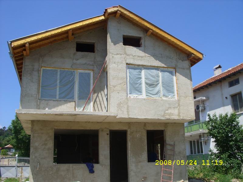

Смело напред с Поротерм-а. Моята е с такива.Доволен съм.
Бих ви препоръчал тези с 38 см дебелина. Няма да имате нужда от топлоизолация после.
pipbel, благодаря ти за отговора, а можеш ли да ми кажеш вътрешните стени с кой размер porotherm ги направи? Благодаря ти :yawinkle:
pipbel - майстор
Външните с Поротерм МР 25см ( ама ако почвах сега щяха да са 38 см, послушайте ме,няма да сгрешите, но трябва да се предвидят в проекта още)
Вътрешните стени - всички с Поротерм 11.5 см NF.

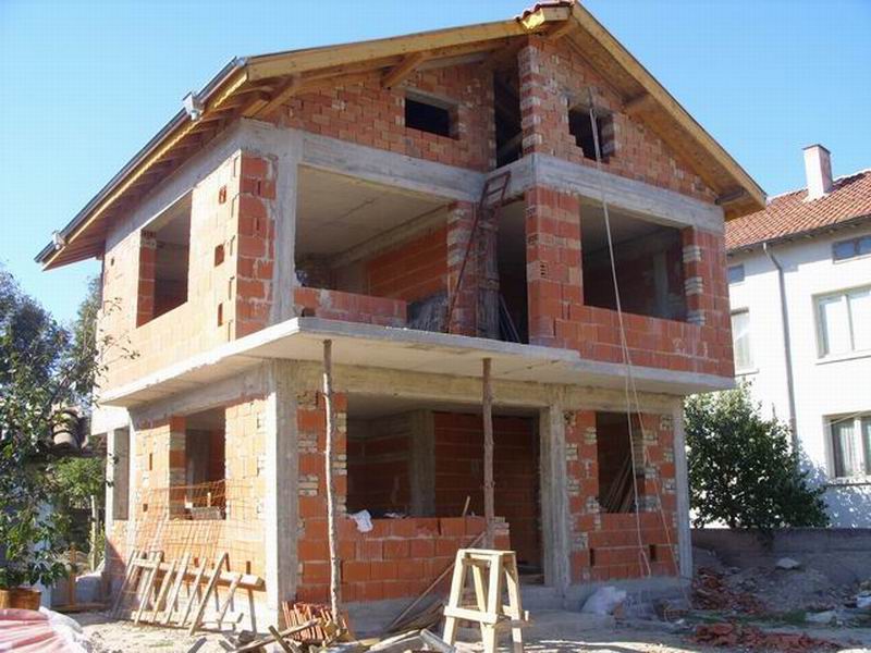

Аз в момента строя с поротерм, и до момента нямам забележки с изключение, че тук при нас нямат половинки и се налага да се режат. И дококолкото чувам от майсторите ходело повече вар с тях, но не е болка за умиране, а и става по-здраво.
